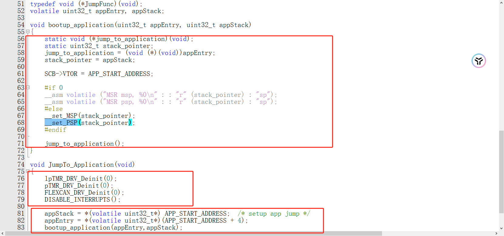

    跳转代码
    #应用程序链接文件配置

      mc 在 B1LE15芯片 由BootLoader跳转到应用程序时,跳转失败,设置PSP指针程序跑飞,不设置PSP指针相当于在BootLoader程序中复位 中说:
      跳转代码
      #应用程序链接文件配置

        把Line67和Line68交换一下试试

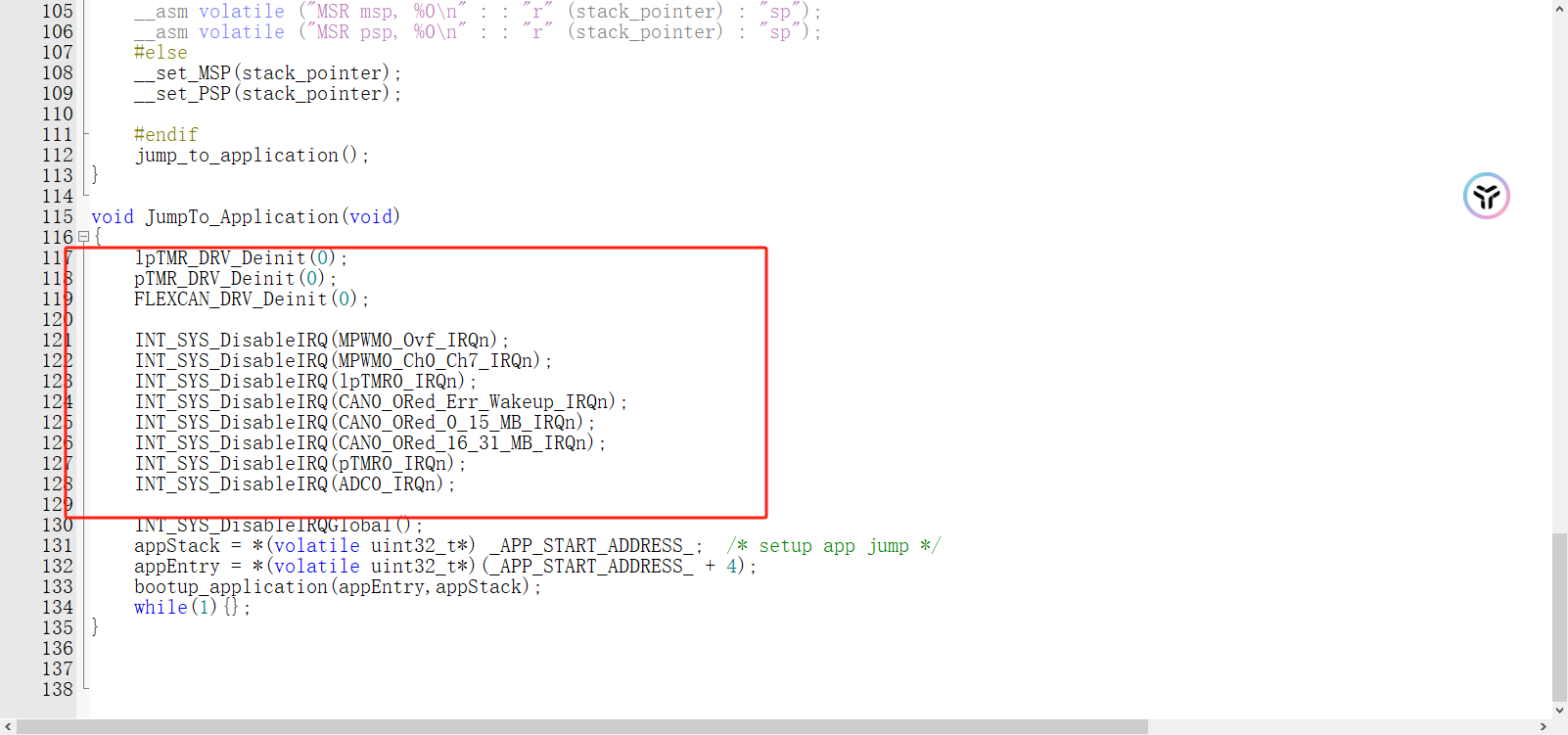

          ganyongchao Boot跳转到APP的过程中,没有一次跳转成功,进入App后,中断初始化完成后,又复位进入Boot,反复多次后才成功进入,这是什么原因嘞,如何解决呐?
          • mcM 离线
            mcM 离线
            mc
            image.png也进行了初始化以及失能全局中断
