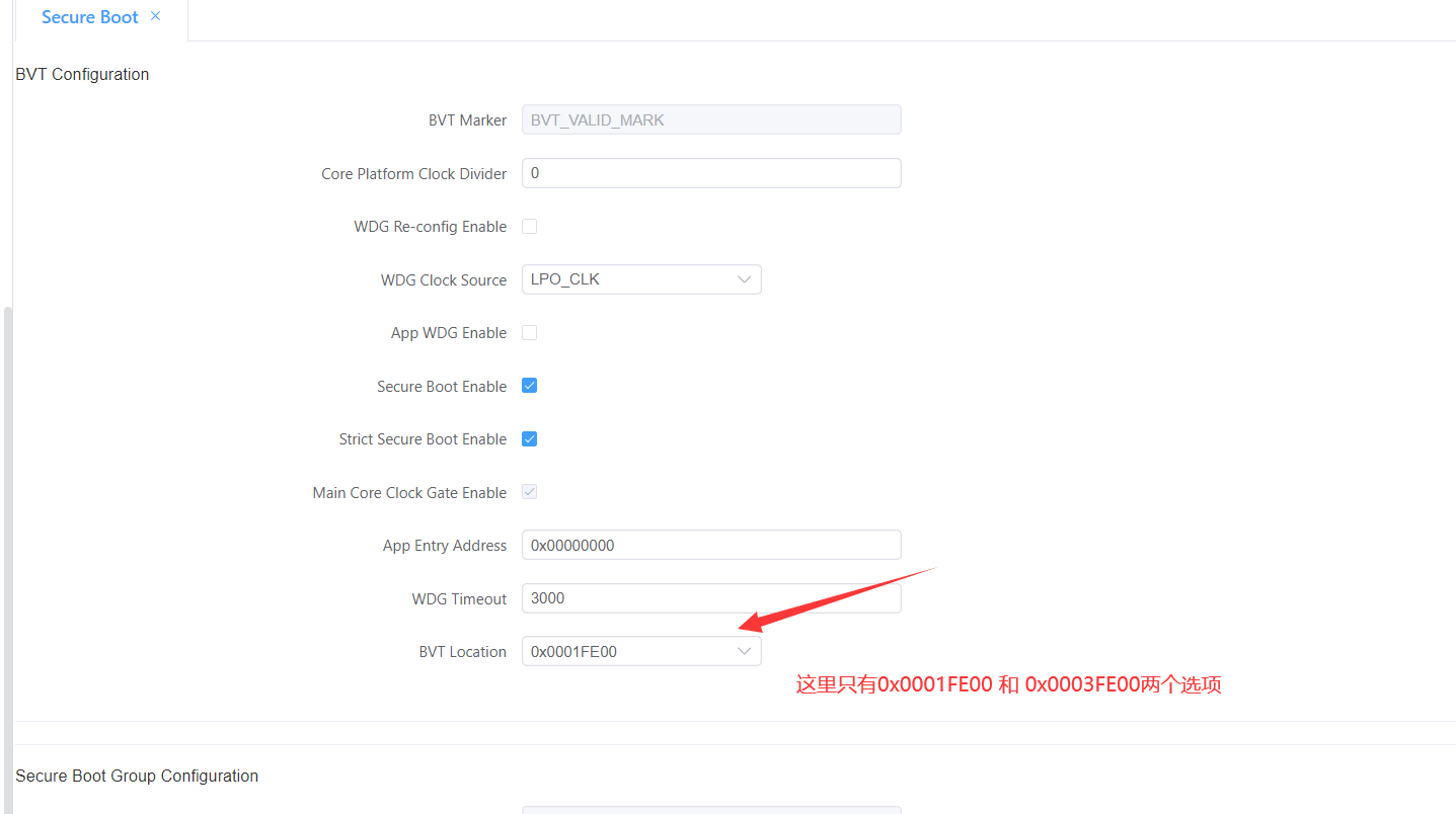

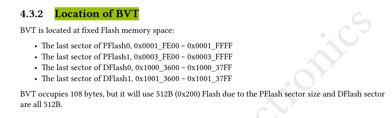

    使用MC的芯片做硬件安全启动,通过YCT工具配置工程。现在通过Y-LINK把BVT放置在DFLASH。但是Secure Boot组件这里的BVT Location只有两个在PFLASH中的地址可供选择,这与RM手册的描述不一致,这个是YCT工具的问题吗?
    YCT配置工具截图:
    RM手册截图:
    由于我做了AB分区,所以不好把BVT放在PFLASH中。如果是YCT工具的问题,后续会修复吗?
      如果做 AB 分区,才更应该把 BVT 放 PFlash 里,A B两块 Flash 各放一个 BVT
