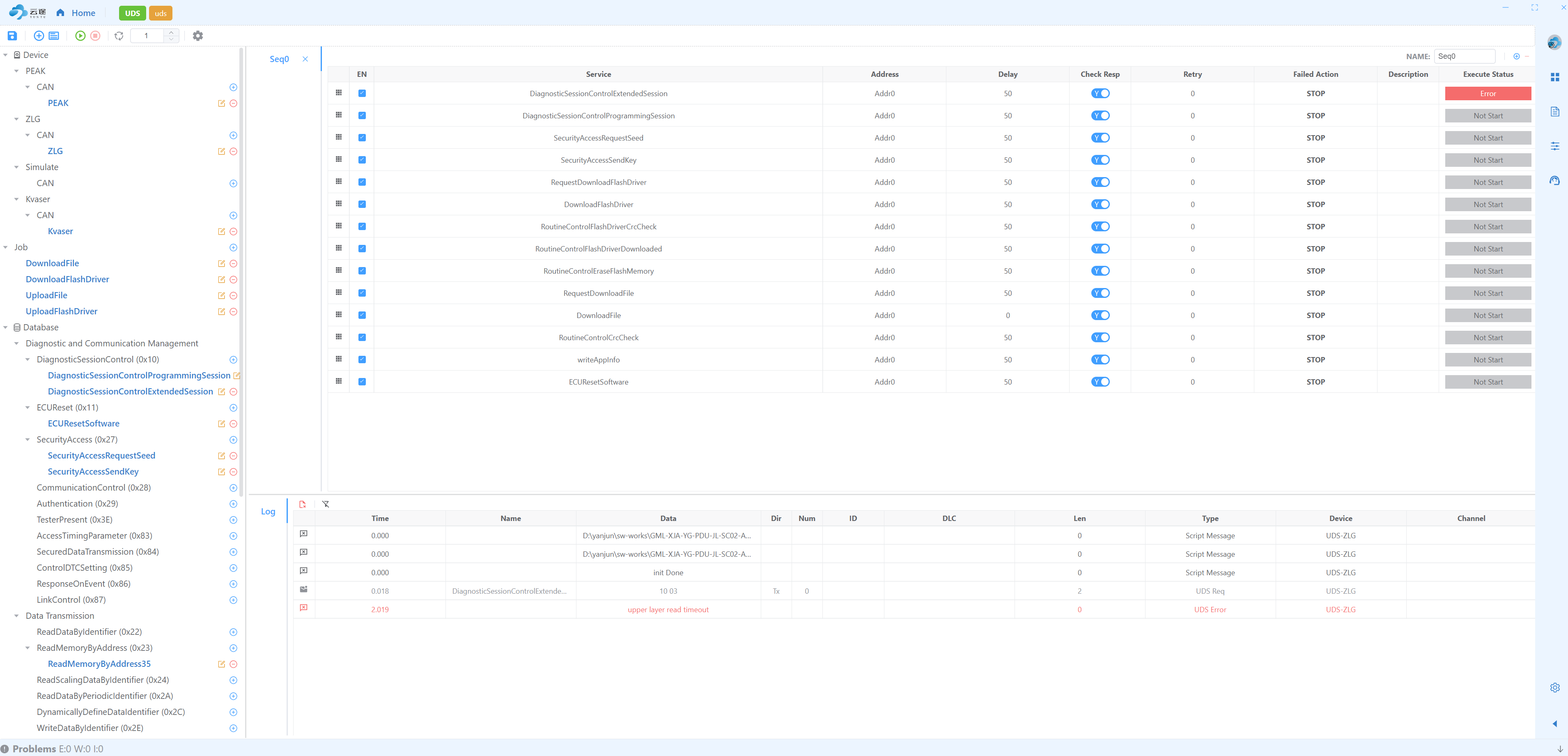

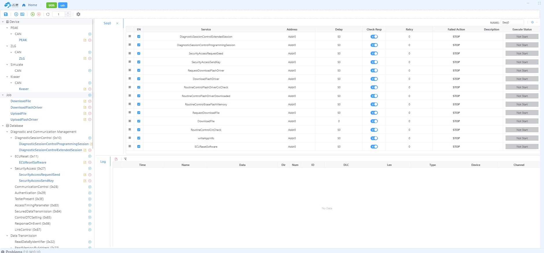

    报错信息如上图

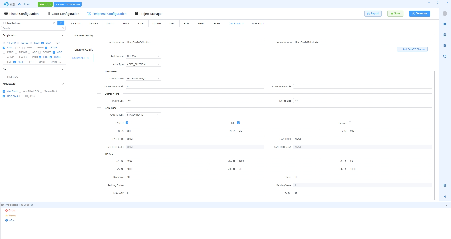

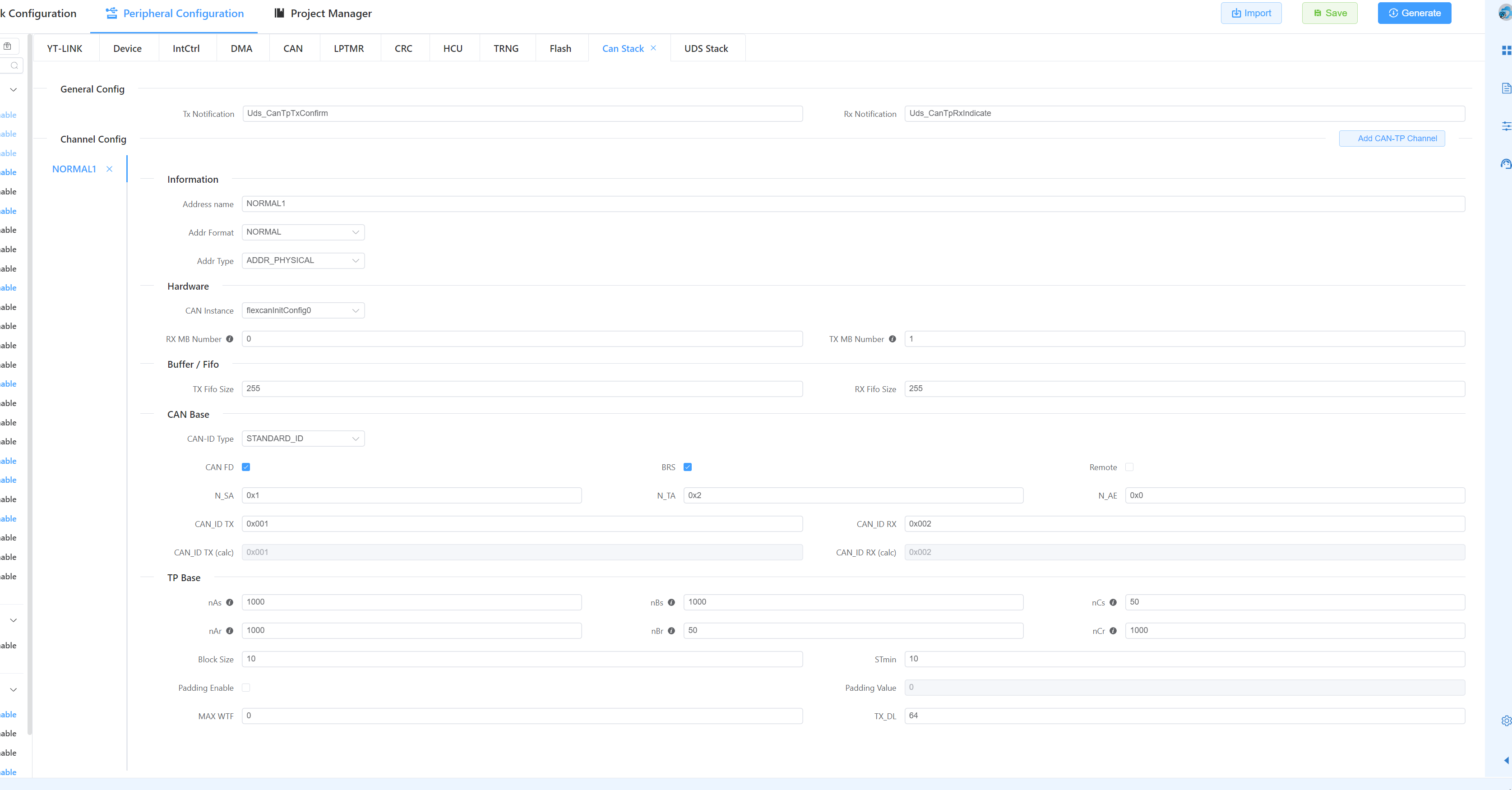

    目前使用的CANFD,Can Stack配置如下图
    请问哪里需要调整修改?

      Evan_Song 还需Check一下UDS Tester配置与Can Stack配置是否相符。打开CAN log信息,看看上位机发送的10 03是否正常发送到总线。

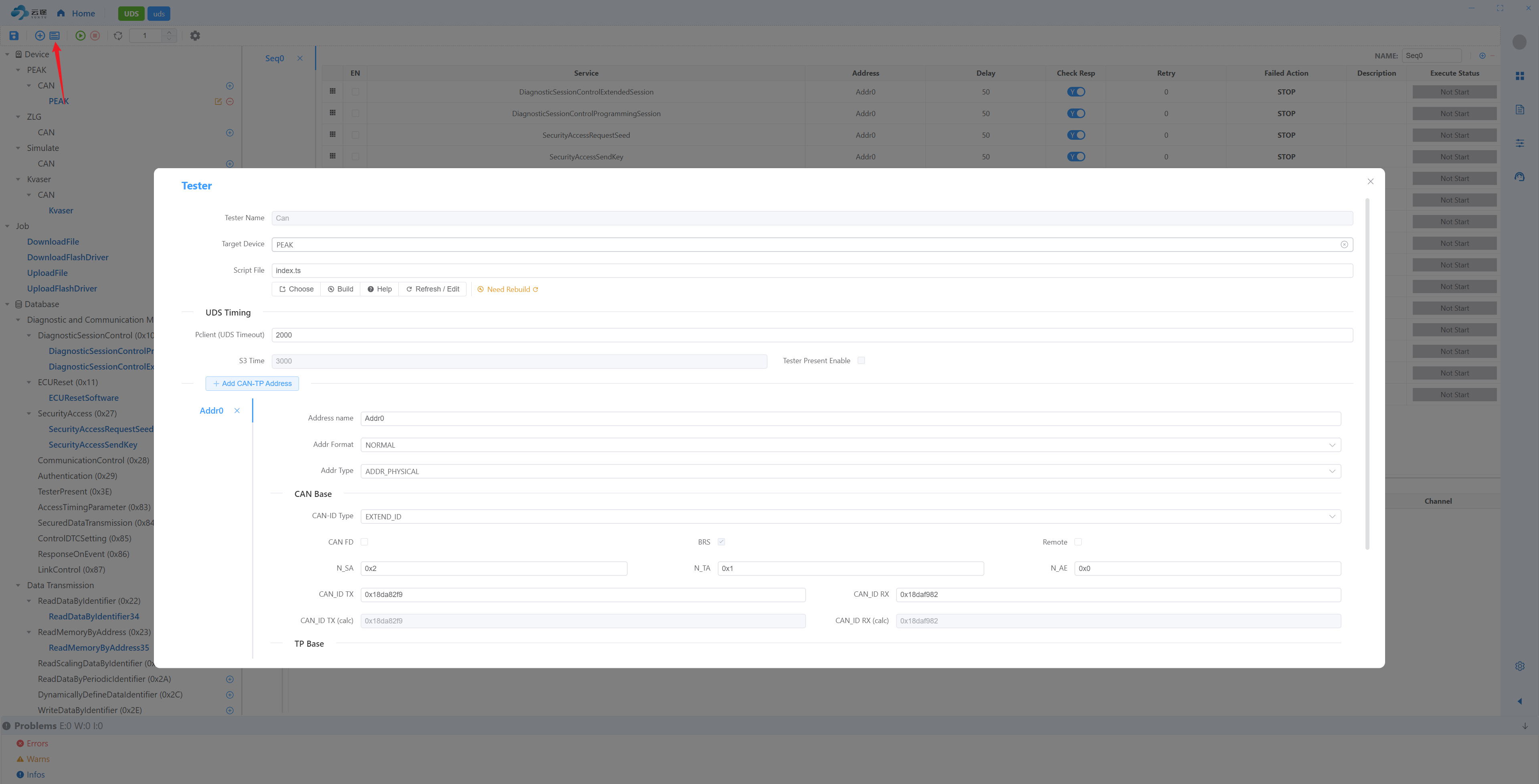

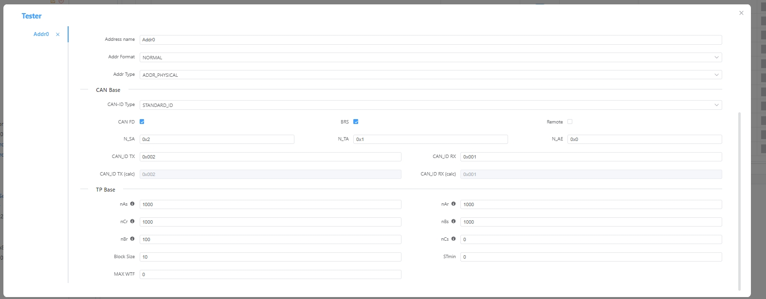

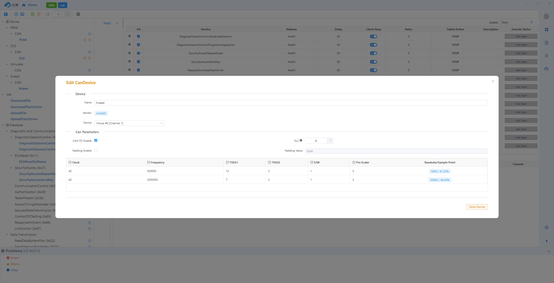

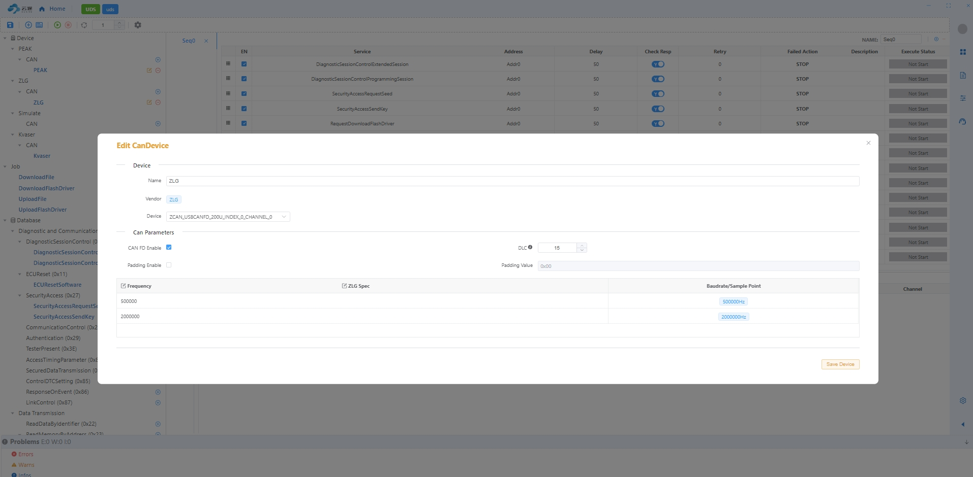

            zyq UDS Tester配置微信截图_20250620131707.png 微信截图_20250620131720.png 微信截图_20250620131737.png
            Can Stack配置
            麻烦抽空帮忙Check一下,谢谢!

              2. 点击下面这个图片箭头所指的地方看看CAN相关配置与CAN STACK 配置是否一致

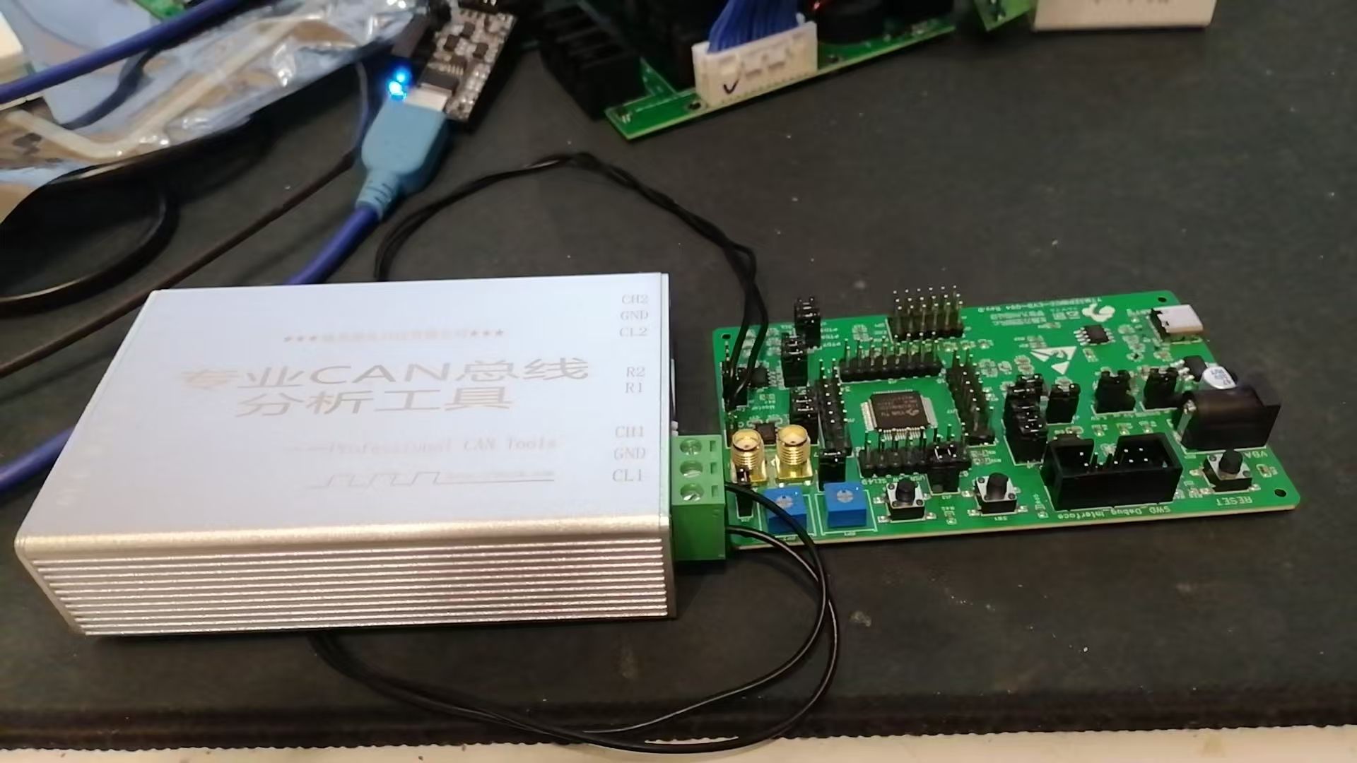

                硬件是用的诚至科技这款CAN盒搭配的MC demo板

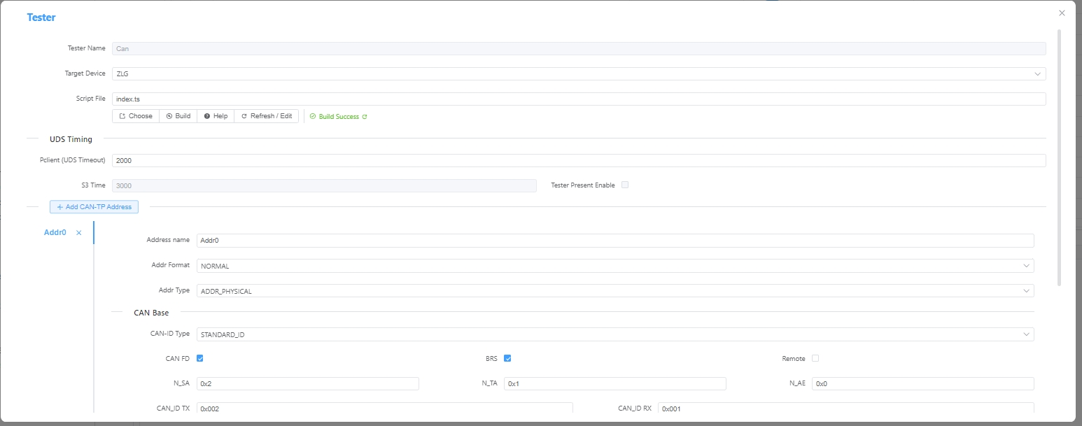

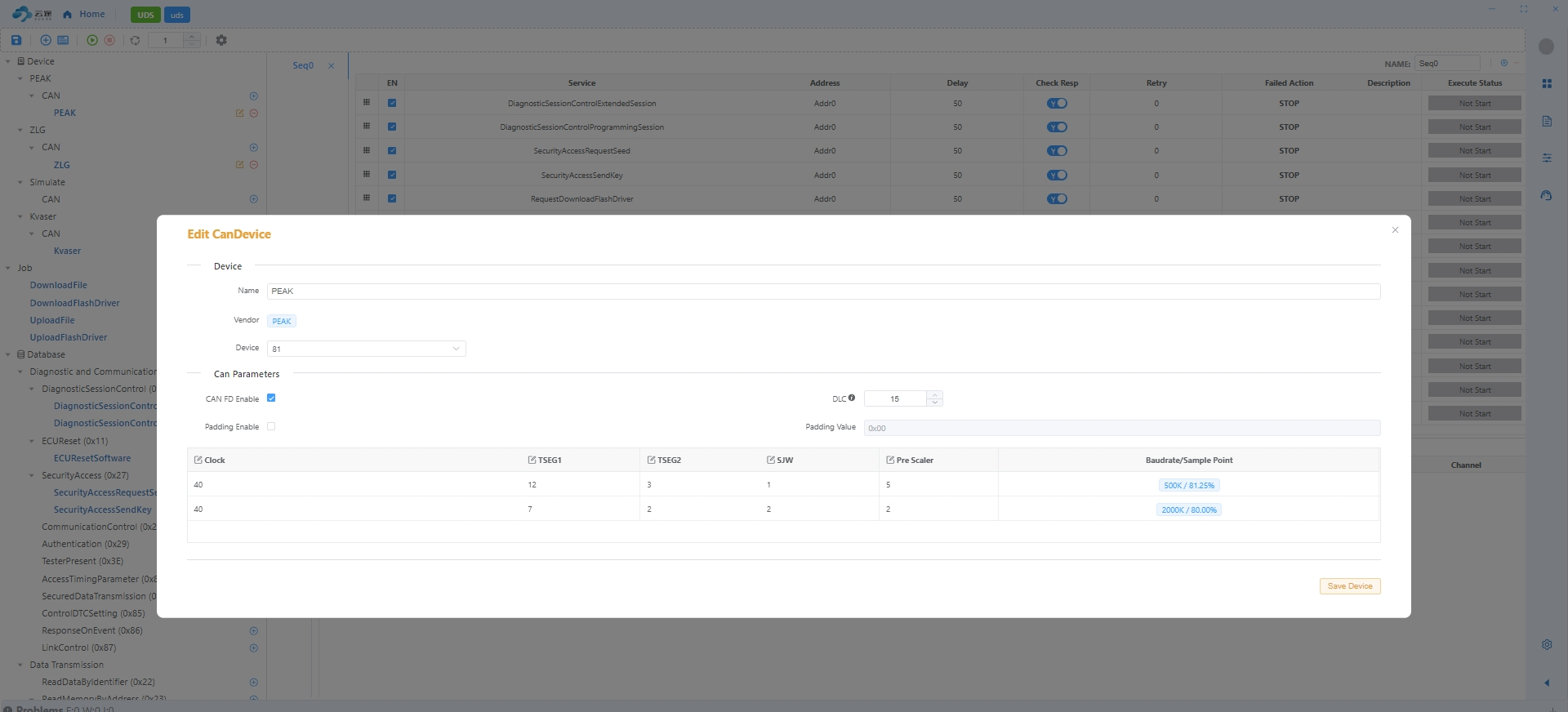

                这是Tester配置
                麻烦先帮忙看看上位机配置这块有没有需要调整的地方,谢谢!

                  YCT的UDS上位机目前不支持您这款CAN盒,目前支持的设备有:PEAK,KVASER,ZLG。
                  您也可以使用您这款设备对应的上位机工具发送请求,配合我们的UDS Stack代码一块使用。

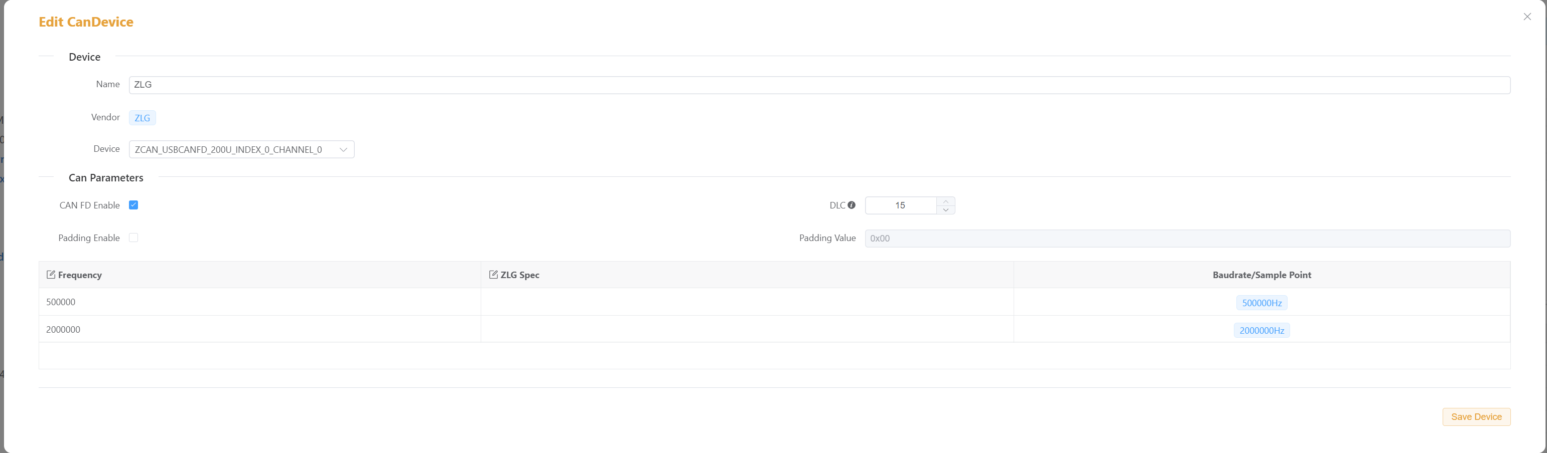

                    zyq 这款就是ZLG的dao版,用的驱动程序是周立功的,就是UDS支持的那一款周立功, USBCANFD-200U
