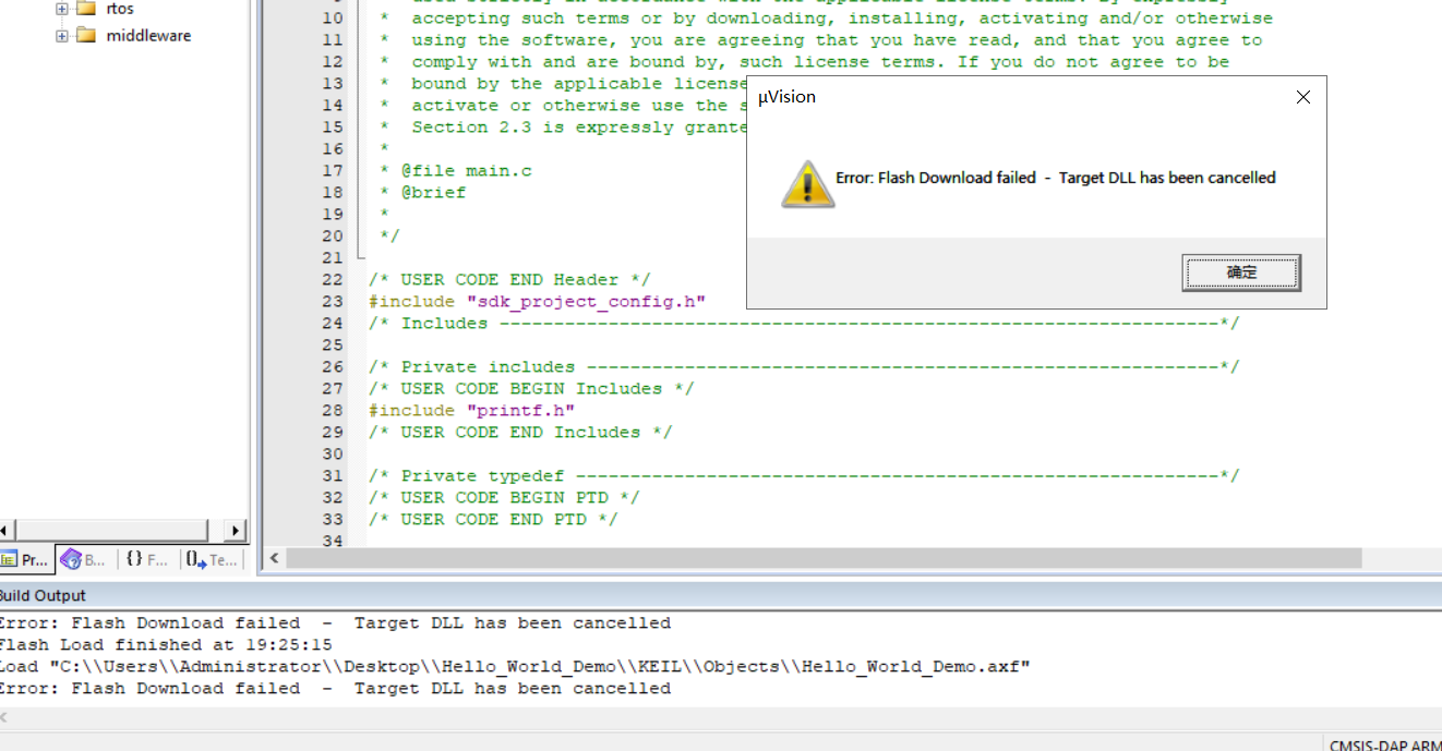

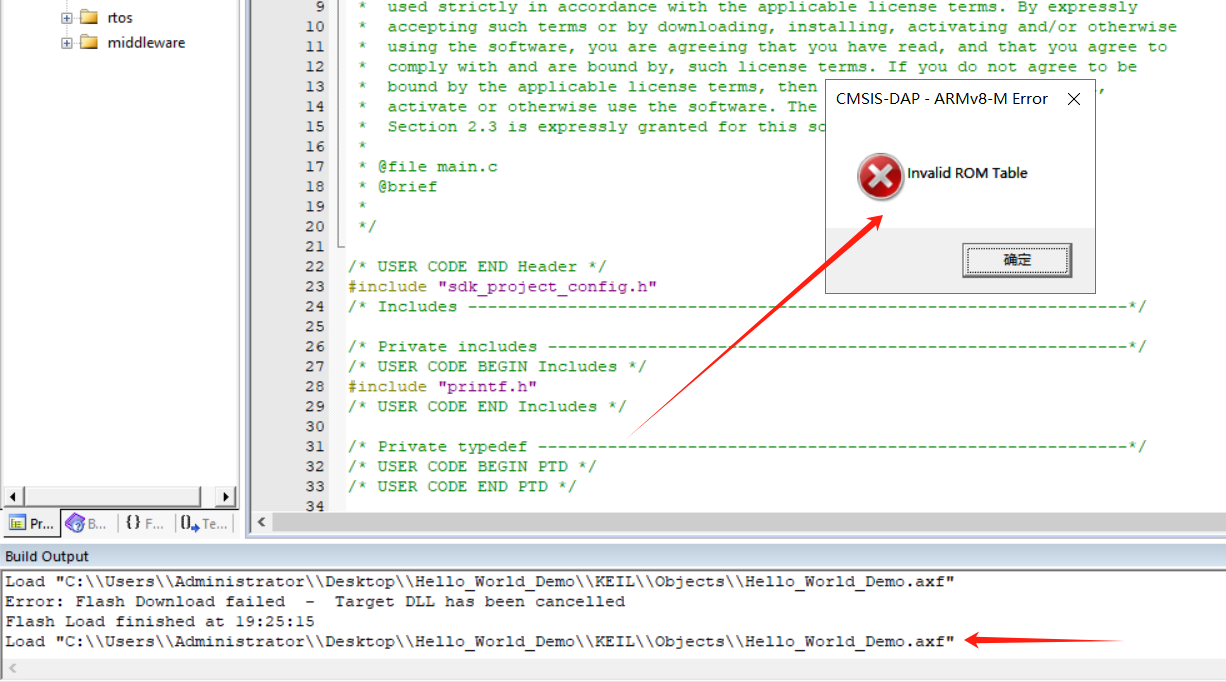

    请问DAPlink是不能烧录ME系列吗。LE和MD,HA系列能使用DAPlink正常烧录调试
    测试了keil 5.29和5.39版本(试了两个DAPlink)
    下面是报错信息

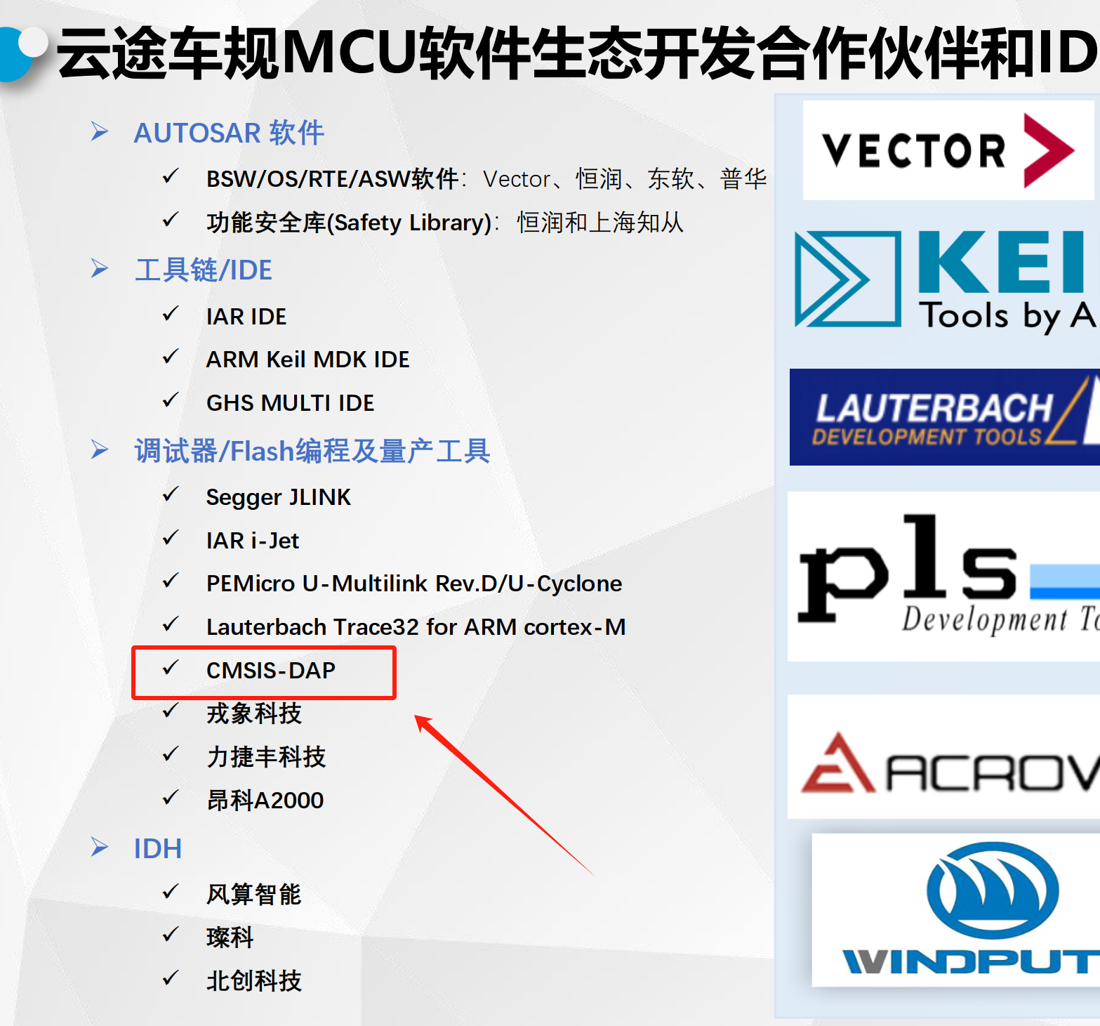

    看宣传册应该是支持的

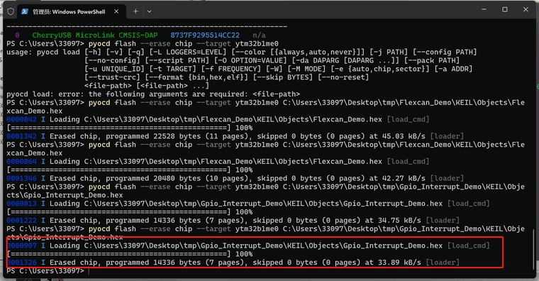

    使用pyocd能显示能烧录,但是似乎并没有真正烧录进去(程序没有运行)
