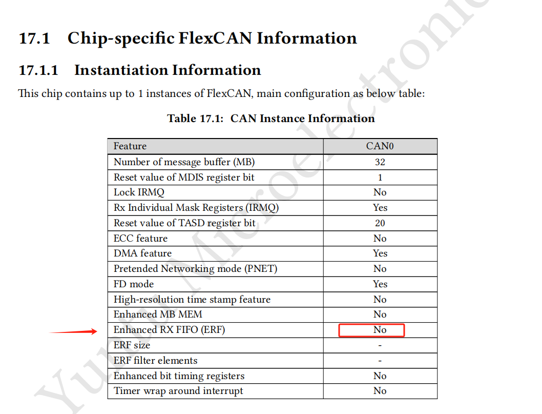

    YTM32B1LE1_1_3_1 SDK 的 YTM32B1LE1_features.h文件中
    #define FEATURE_CAN_HAS_ENHANCE_RX_FIFO (STD_OFF)
    为什么是RX fifo是关闭的呢?是否YTM32B1LE1芯片不支持这个功能?

      xianghan YunTu
      image.pngLE1X不支持 enhance FIFO
