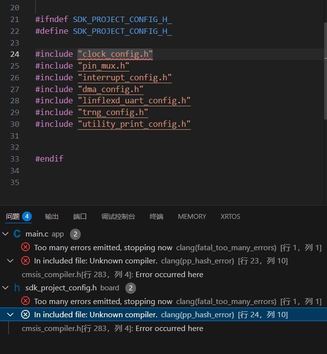

    如下图,有用户反馈:
    1. 显示有include的warning
    2. include的头文件有下划线,有用户不习惯

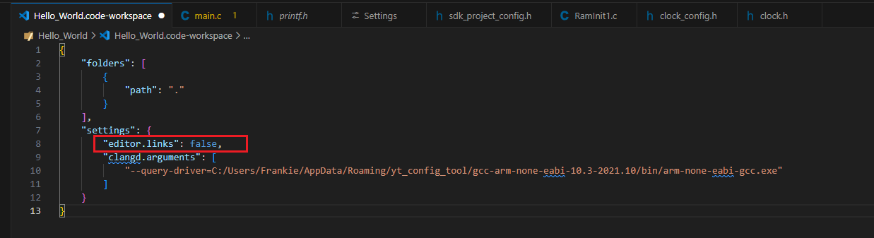

      增加:
      "editor.links": false,
        相关clangd的错误,警告可以通过如下设置解除:
        警告
        1. unused-includes
          可以通过添加 // IWYU pragma: keep. 或者 /* IWYU pragma: keep. */ 解除
        错误
        1. 不能找到newlib相关的头文件,如:stdint.h 等
          可以个clangd server加如下的编译器路径属性:
        根据实际情况修改
        "--query-driver=C:/Users/Frankie/AppData/Roaming/yt_config_tool/gcc-arm-none-eabi-10.3-2021.10/bin/arm-none-eabi-gcc.exe"
              还是不能完全消除

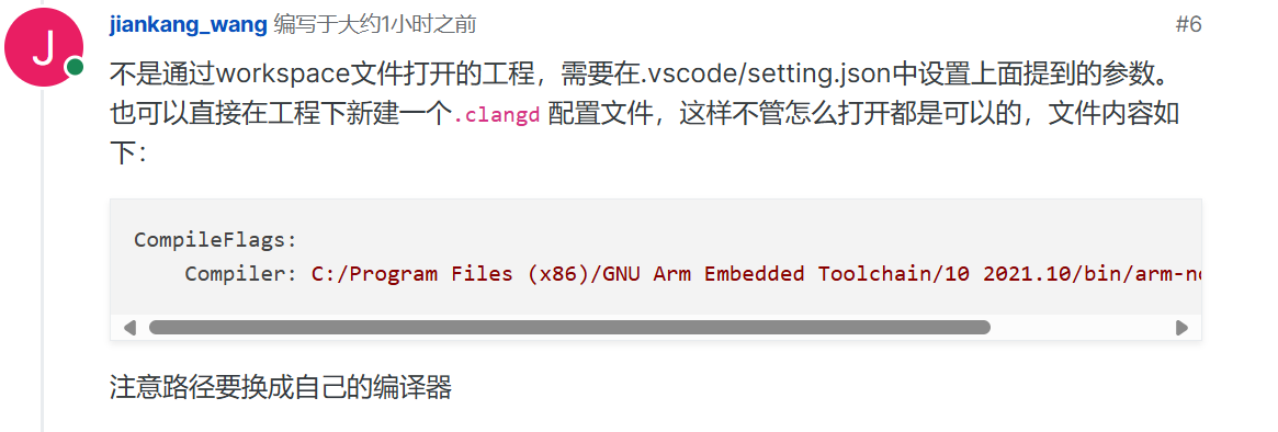

                不是通过workspace文件打开的工程,需要在.vscode/setting.json中设置上面提到的参数。
                也可以直接在工程下新建一个.clangd 配置文件,这样不管怎么打开都是可以的,文件内容如下:
                CompileFlags:
                    Compiler: C:/Program Files (x86)/GNU Arm Embedded Toolchain/10 2021.10/bin/arm-none-eabi-gcc.exe
                注意路径要换成自己的编译器
