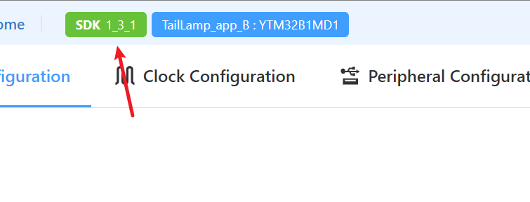

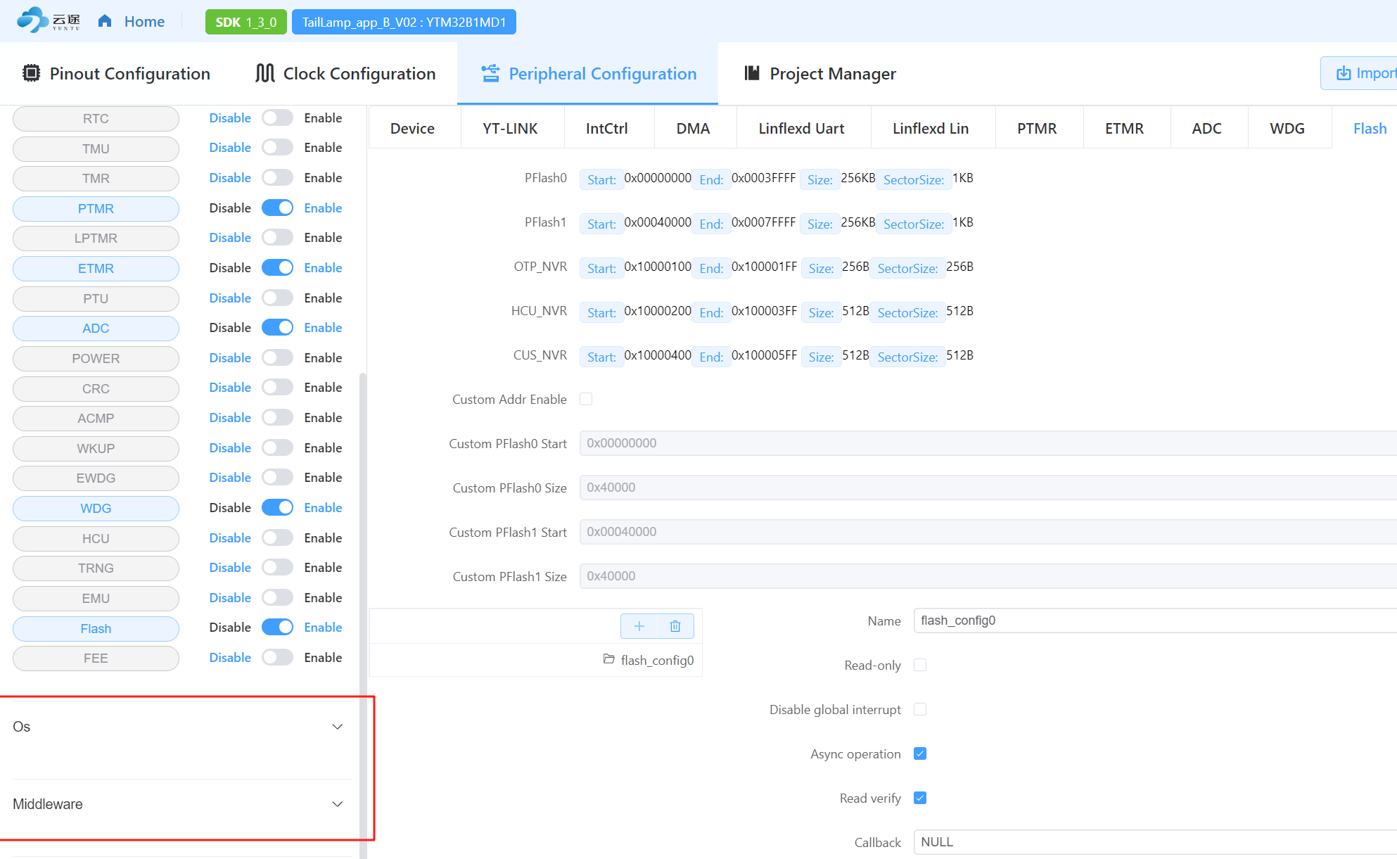

      你的中间件是安装在1_3_1上的。但是你截图的工程是SDK1_3_0
        新建一个64pin的工程,然后导入100pin的工程即可,所有的配置都会导入过去

          感谢您的答复,但是我遇到了一个新问题,就是64pin的工程没有OS配置和中间件配置
            • dongtian1D 离线
              dongtian1D 离线
              dongtian1
              是在1_3_0上的

                  我理解您的意思了,我需要让他们的sdk版本一致,感谢
