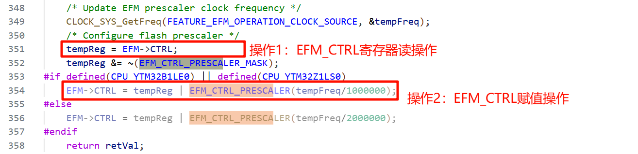

        CLOCK_SYS_SetScuConfiguration函数末尾处有操作EFM时钟的函数,如下图。
        • 其中操作1将EFM_CTRL的寄存器值读取到tempReg变量中,基于”readOnlybit只写“属性的描述,此时该位读回值为1还是0?
        • 若读回值是0,操作2是否会将SystemInit中写1的操作重新写为0?
        shiqiS 1 条回复 最后回复
        • shiqiS 离线
          shiqiS 离线
          shiqi YunTu
          在 回复了 YQH 最后由 编辑
          YQH 这个地方会把readonly位清掉,但是flash_init中会第二次打开。所以从setScu到flash_init时间段内readony位是0,没有被保护。其余时刻都是1。
