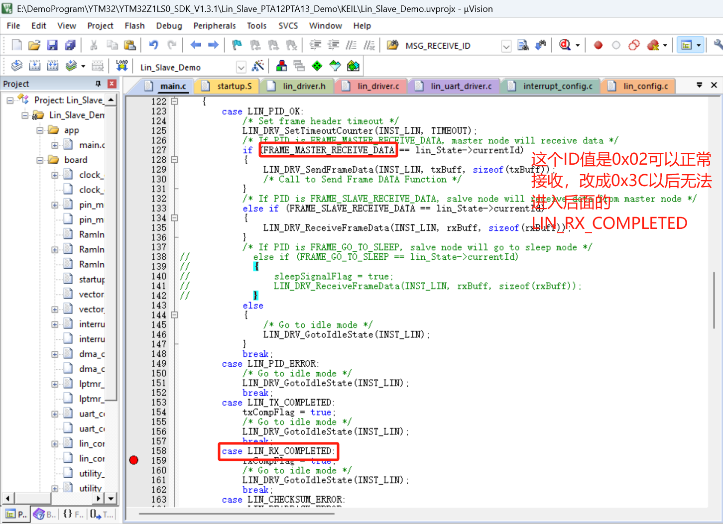

  4. YTM32Z1LS0的Lin_Slave_Demo的接收ID改成0x3C无法进入完成接收

      宏定义为0x3c试试

        好的,我这边先试试
