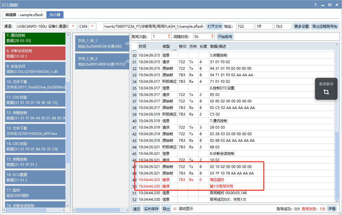

  4. UDS升级在10 02编程会话下跳转会超时,导致无法继续升级

    跳转到BOOT会重新初始化,导致没有及时响应诊断仪报错

      @LCZOUYIWEN 在 UDS升级在10 02编程会话下跳转会超时,导致无法继续升级 中说:
      有没有快速的跳转方法切并且不在BOOT重新初始化
