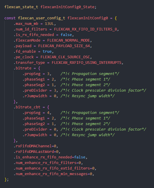

    如图,在执行CAN初始化过程中跑到了CAN ERROR错误中,显示RAM_ECC_ERROR_EVENT,随后跳到eTMER2的回调中,但是并没有用到ETMER模块。什么情况下回发送如上问题呢?解决办法有什么呢?求指教

      guangnan FlexCAN在初始化被打断的时候可能触发异常,请按照下图所示删除几行代码,后续我们SDK会更新这一部分内容。

              major 可以正常运行了,谢谢
