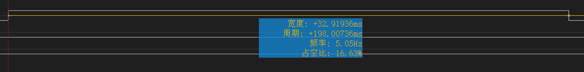

                  可以用 GPIO 翻转一下,用示波器量一下时间,512k大概33ms,差不多跟AN 里数据一致

                    梁桂兵
                    在FAE的帮助下,发现编译器优化对时间影响很大,目前最高优化下,512k为24ms,谢谢。
