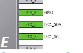

    每100ms连续发两个数组,为什么波形却只出来一个,是I2C只能发一次吗?
    有没有大佬帮我检查一下配置是否有问题?

            Diga 用I2C_DRV_MasterSendDataBlocking函数也不行
