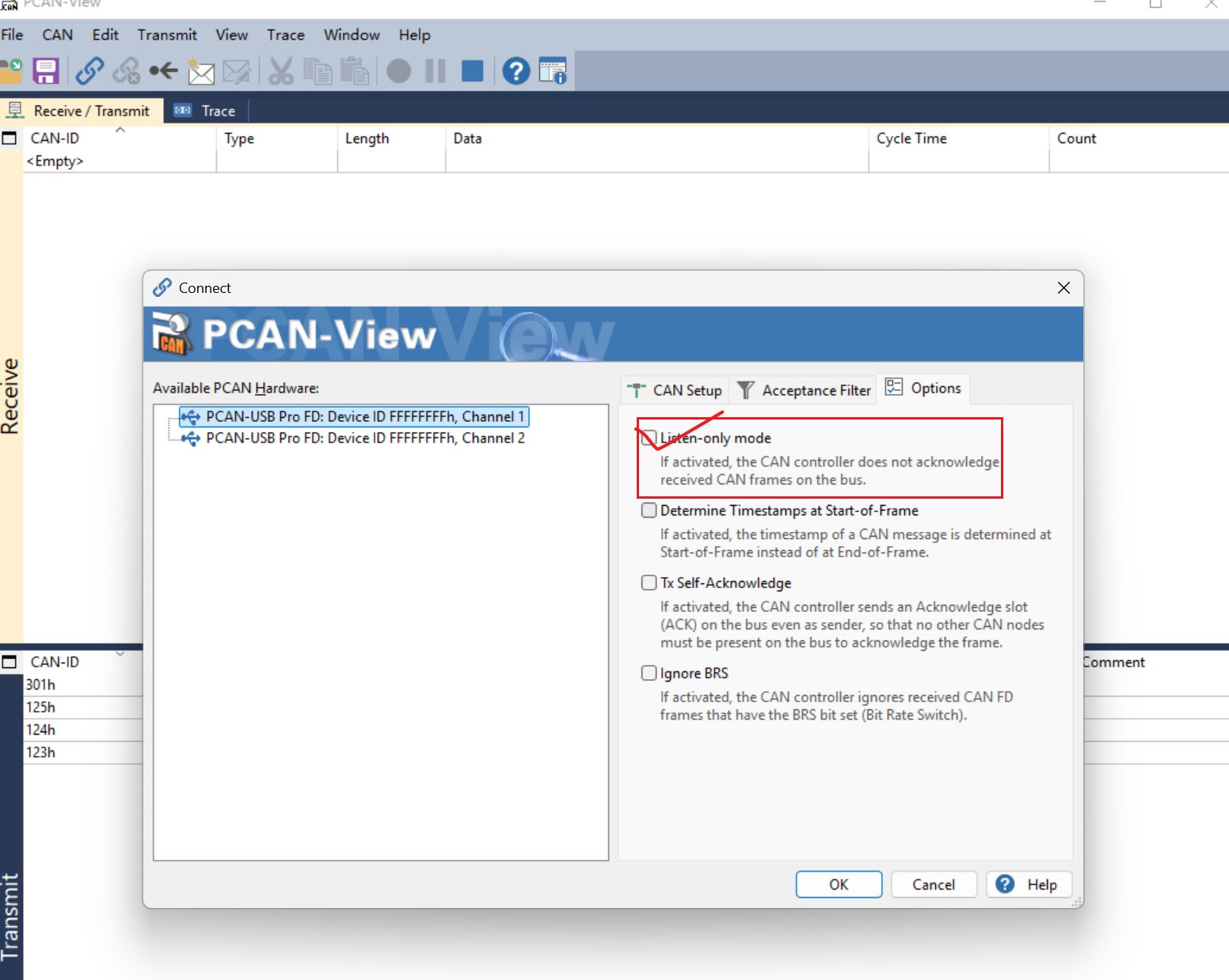

      用PCAN可以看。先打开 Listen only 模式,
      然后看看运行YCT后,看看总线是怎么样的:

          用的MCdemo。单片机刷了KEIL目录下的UDS_CAN工程。PEAK总线上位软件未打开,总线截图从哪截取?

                PCAN上位机软件设置
                TRACE界面为空,无变化。
                  硬件通道是唯一的,PCAN需要和YCT用不同的通道哈
