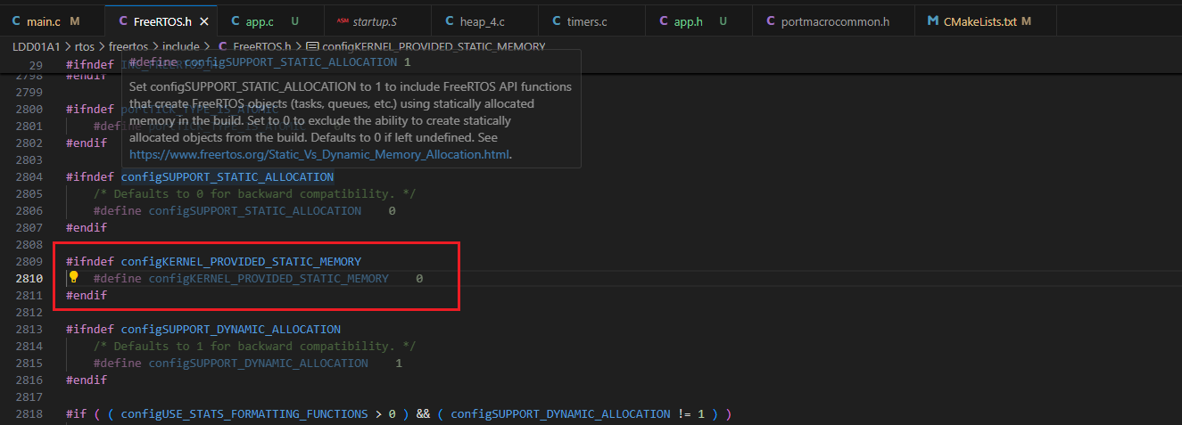

    在 FreeRTOS.h 中手动将 configKERNEL_PROVIDED_STATIC_MEMORY 置 1,编译正常通过无错误,在 YT Config Tool 工具中 FreeRTOS 界面未发现将此宏定义置 1 的地方,该如何解决?

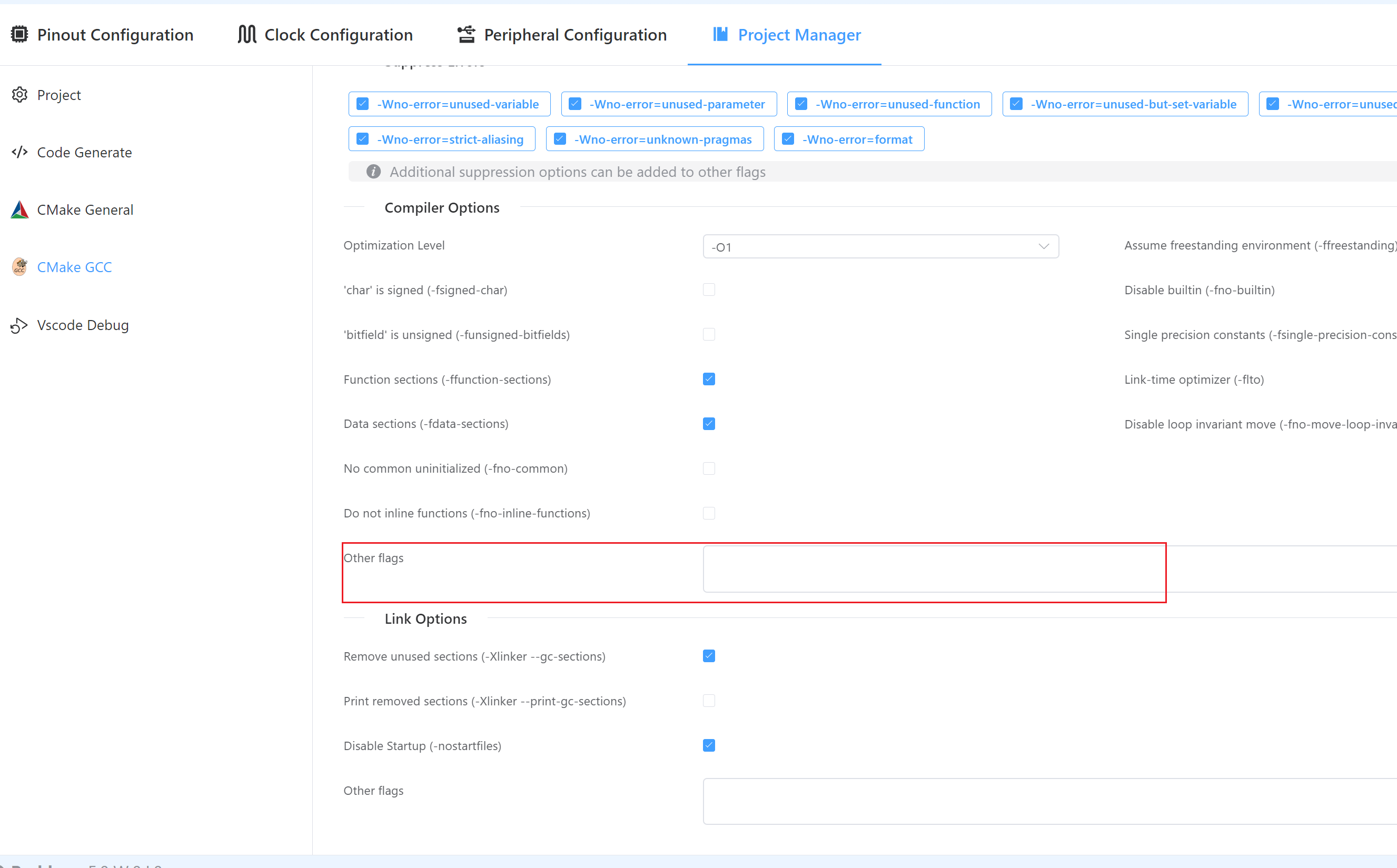

      image.png这里可以定义宏。
      加上即可
      -DYOUR_MACRO_DEFINE

        我的目的不是通过编译,而是想将源码文件中这个宏定义置 1,方便我后期阅读代码。如果我手动将宏定义置 1,但是下次生成配置时会将源码中的宏定义置 0。

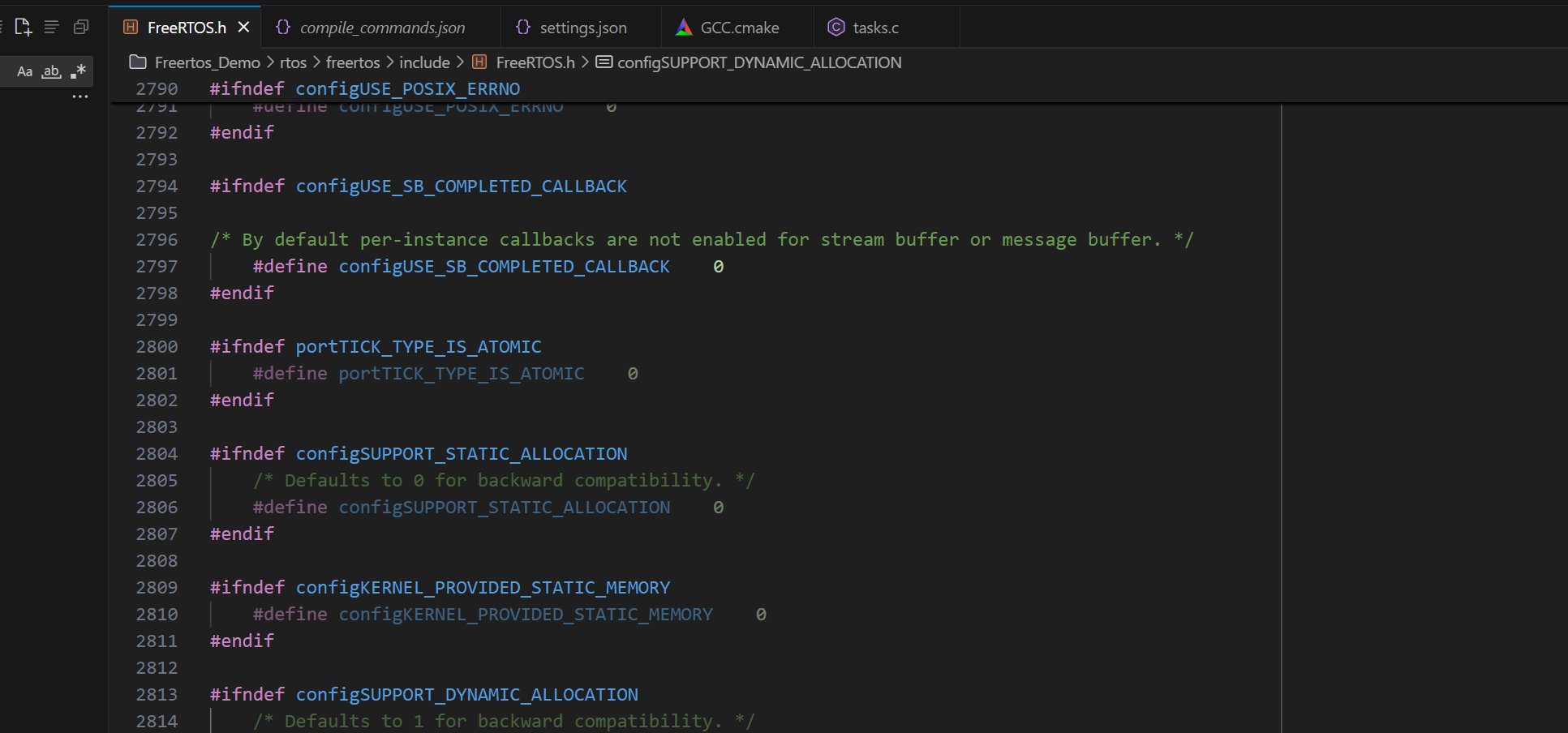

          在YCT的指定位置设置:
          -DconfigKERNEL_PROVIDED_STATIC_MEMORY=1
          之后会在生成的CMake中加上
            target_compile_options(${PROJECTNAME} PUBLIC
          这时候不管编译什么文件,都会默认指定了这个宏configKERNEL_PROVIDED_STATIC_MEMORY并且值为1。
          在vscode中的话,使用C/Cpp扩展,设定了compilecommands.json的路径后,会给扩展对应的设定,所以再vscode里面也会显示成灰色:
