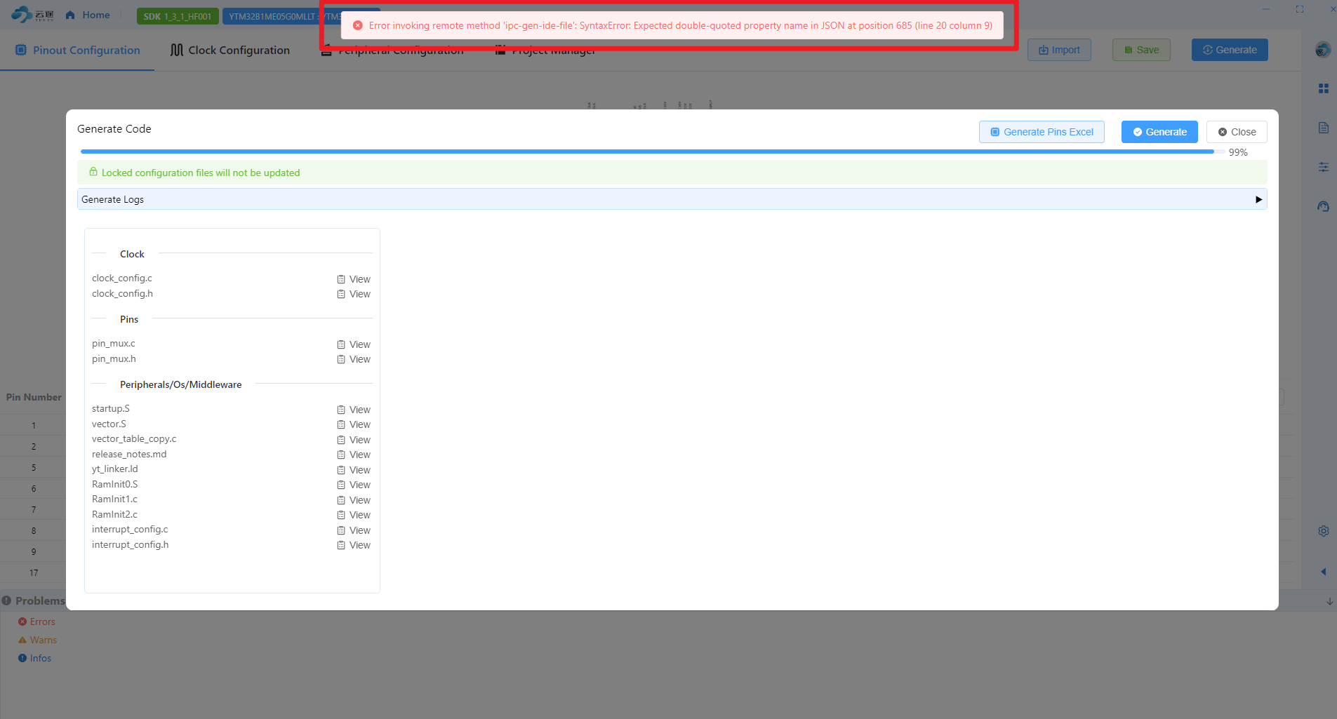

  4. 使用配置工具生成代码时报错。配置界面并没有显示任何 Error、Warns、Infors。
已定时 已固定 已锁定 已移动 已解决 开发环境搭建
4 帖子 2 发布者 3.0k 浏览
  • lxw99L 离线
    lxw99L 离线
    lxw99
    Error invoking remote method 'ipc-gen-ide-file': SyntaxError: Expected double-quoted property name in JSON at position 685 (line 20 column 9)
    • lxw99L 离线
      lxw99L 离线
      lxw99
      问题已解决。原因是我在 YT Config Tool 工具中勾选了 VSCode Debugger,但是 launch.json 文件内容不是工具生成的。当我把勾选取消后就可以正常生成了

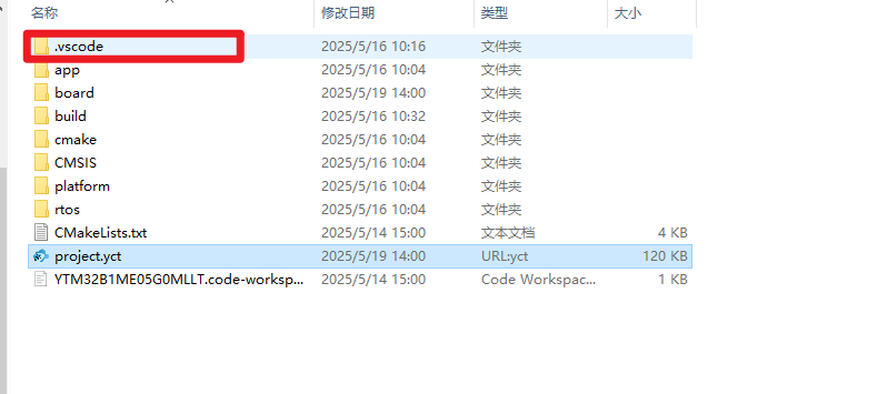

        检查一下vscode相关的配置文件,json格式是否合法。
        lxw99L 1 条回复 最后回复
        • lxw99L 离线
          lxw99L 离线
          lxw99
          在 回复了 Frankie 最后由 编辑
          Frankie 是检查 .vscode 文件夹下的文件吗?
          • lxw99L 离线
            lxw99L 离线
            lxw99
