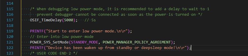

        调试时候忘记加延时操作了,导致板子一上电后就进入了“STANDBY_MODE”,同时无法唤醒板子,jlink无法连接上,在该情况下是不是只能拆芯片了?

            芯片目前已经焊接在自己的板子上了,reset和JTAG下载接口共用,将reset对地短接后,插入jlink,jlink无法连接到芯片。
