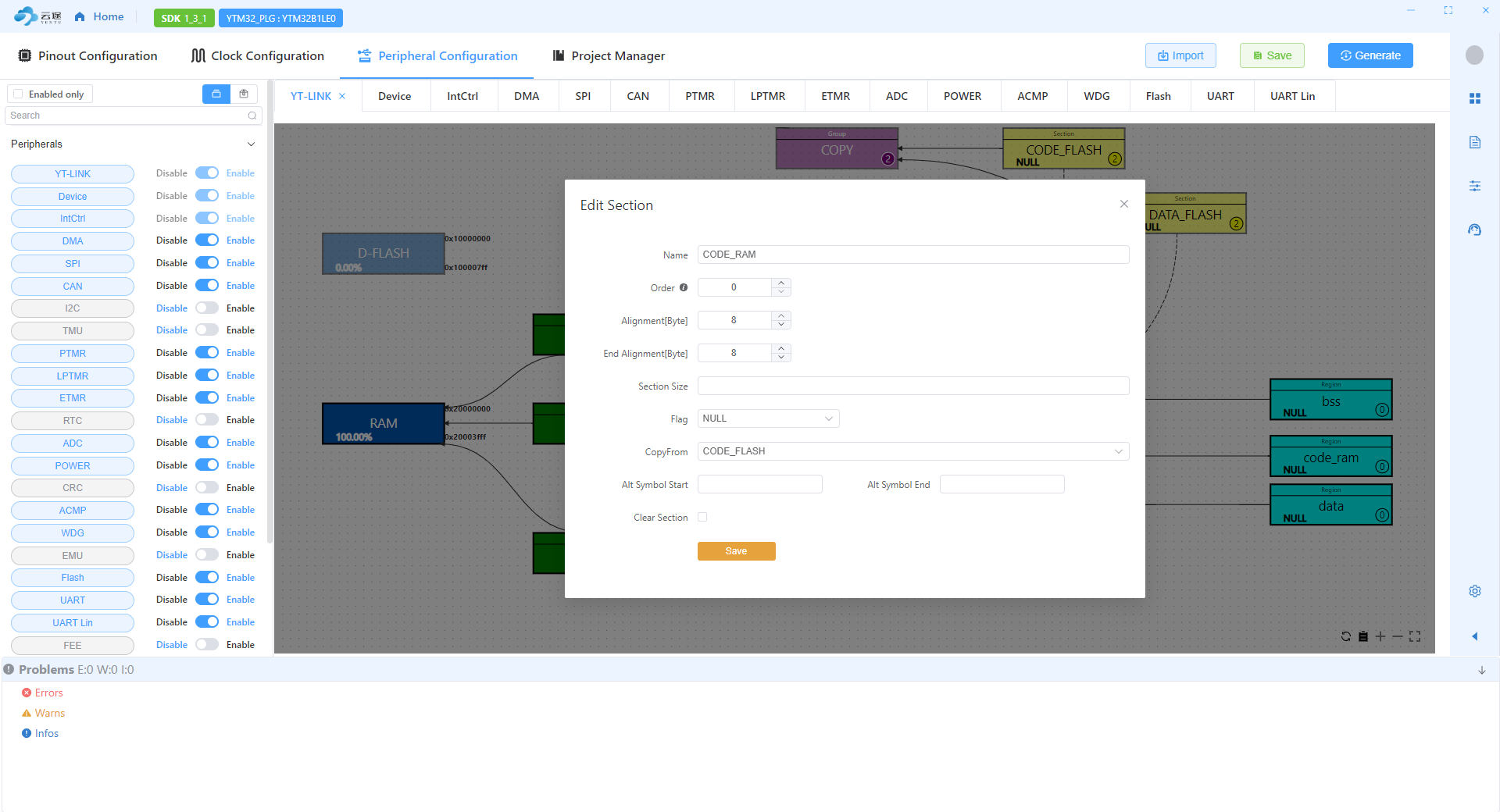

    用YT Config Tool生成的程序,编译时出现 Error: L6244E: Load region LR_TEXT_2 address (0x0001429c) not aligned on a 8 byte boundary.
    Keil版本5.36,Optimization:O1,如果用O0不会报错,但是编译完容量超了。
    现在把YT-LINK中TEXT section的Alignment[Byte]和End Alignment[Byte]都改成了8,Copy中的CODE_FLASH和DATA_FLASH也都改了,还是没有用4a521df8-c480-4983-bfa4-3a5c0c066435-8e8edaa15a008ae5fc57fdb669bc4b7.png cfba227a-84df-4a45-b9b5-24dc5a832046-1562b18c56afe188f0b0242f02bd98d.png 9d7e075a-15ce-4195-a1db-12437f846774-86d03e82a2cc35933a7a188d9e7b9b5.png 8694e059-96df-4904-ae93-9a309c151dac-5d664491b1459e1e8ad55ec00049782.png 2c4a3344-7017-4d93-ae98-4a26418f450c-6a4e39a38bd8dbfd5ccde3987b443e4.png 9739a88f-345f-483f-8fa9-b0127875787e-3aa9d4453d9ccf7d69c596c9daacc78.png

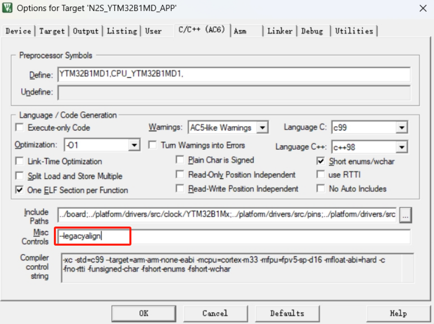

      https://forums.mbed.com/t/linker-error-legacyalign-with-fatfilesystem-example/18463
      增加--legacyalign 试试
            增加--legacyalign 试试

                用AC6 编译器
                • leebinL 离线
                  leebinL 离线
                  leebin
                    这个选项是加在linker里
