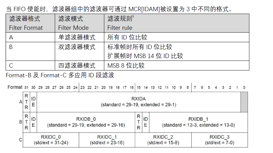

      yt0069 感谢支持。以LE05开发板的Flexcan_Legacyfifo_Demo并使用标准帧为例。预期效果:标准帧ID低四位不进行匹配
      ①.现象:使用模式A时,独立掩码设置为0x1FFFFFF0U时,标准帧ID低四位不进行匹配。即可接受ID范围为0x730~0x73F的标准帧。--问题:独立掩码不应该设置成0xFF87FFFEU才能实现标准帧ID低四位不进行匹配吗?( RXIDA(standard = 29-19,extended = 29-1))
      ②.由①实际现象可得,独立掩码设置为0x1FFFFFF0U时 (RXIDB_0(standard = 29-19,extended = 29-16)),模式B也应该可以接受ID范围为0x730~0x73F的标准帧,但是实际上我只能接受0x737这一个标准帧ID。且我尝试修改了独立掩码的其他位,没有找到规律
      以下为我的main.c代码

        是不是无法使用FLEXCAN_RX_FIFO_ID_FORMAT_B模式?

          可以使用format_b模式,能具体描述以下实际现象与预期效果不一致的现象吗
            以下为我的main.c代码

              模式A:一个掩码对应一个接收码,也就是你程序里的这种对应模式;
              模式B:一个掩码对应两个接收码,FLEXCAN_DRV_SetRxIndividualMask(CAN_INST,FLEXCAN_MSG_ID_EXT,0, 0x1FFFFFFFU)对应接受滤波器里的前两个ID;
              模式C:一个掩码对应四个接收码,FLEXCAN_DRV_SetRxIndividualMask(CAN_INST,FLEXCAN_MSG_ID_EXT,0, 0x1FFFFFFFU)对应接受滤波器里的前四个ID;
