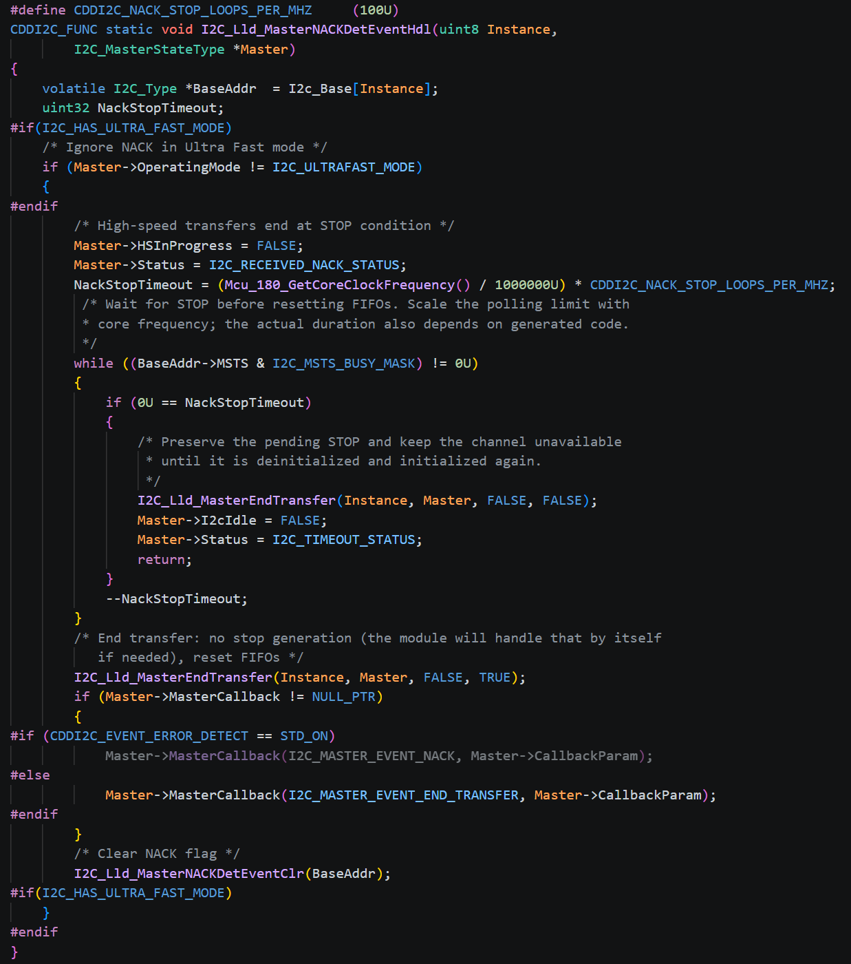

<p dir="auto">I2C master I2C_STANDARD_MODE模式通信，如果主机未收到应答信号，SCL会持续保持低电平状态，直到下次开始通信。</p>
<h1><strong>问题原因</strong></h1>
<p dir="auto">在从机返回NACK时，驱动中会调用I2C_Lld_MasterEndTransfer复位TX和RX FIFO，若通信速率较低，那么可能会出现硬件还没完成收尾动作软件便清FIFO结束传输的情况。</p>
<h1><strong>解决方案</strong></h1>
<p dir="auto">I2C_Lld_MasterNACKDetEventHdl函数中在调用I2C_Lld_MasterEndTransfer清除FIFO之前预留超时时间，如下图：<br />
<img src="https://yt-static-main.oss-cn-shanghai.aliyuncs.com/nodebb/1298/db3eaed8-e5a4-448d-8be7-5aeffb9e78de.png" alt="7b336797-86f8-4894-bb2d-2923a6e5b7f1-image.png" class=" img-fluid img-markdown" /><br />
