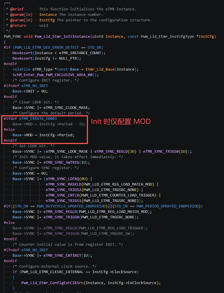

<?xml version="1.0" encoding="UTF-8"?><rss xmlns:dc="http://purl.org/dc/elements/1.1/" xmlns:content="http://purl.org/rss/1.0/modules/content/" xmlns:atom="http://www.w3.org/2005/Atom" version="2.0"><channel><title><![CDATA[YTM32B1MD1 系列 MCAL 的 MID TRG 功能无效]]></title><description><![CDATA[<p dir="auto"><img src="https://yt-static-main.oss-cn-shanghai.aliyuncs.com/nodebb/340/1bfc0b53-0fce-4458-bdcd-3e9b6bf41202.png" alt="4bb6ce50-1a27-4c4d-b234-96c20d84cce1-image.png" class=" img-fluid img-markdown" /></p>

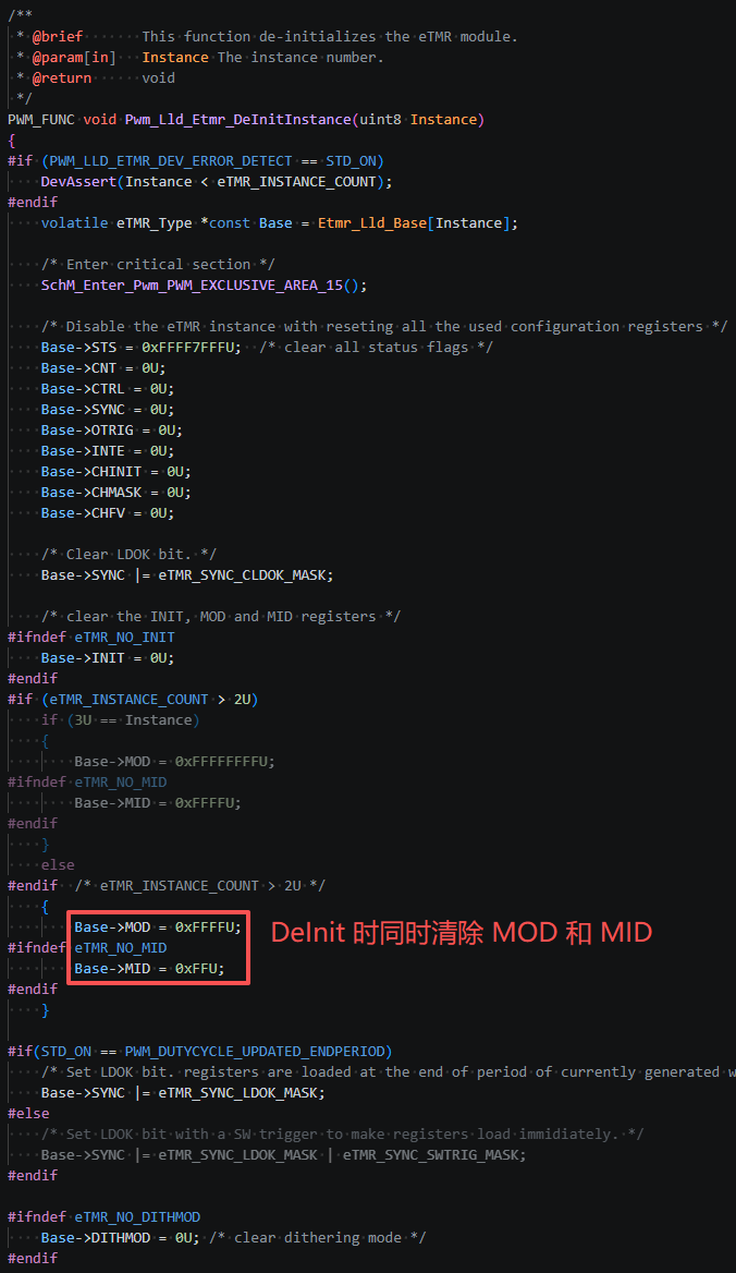

<p dir="auto"><img src="https://yt-static-main.oss-cn-shanghai.aliyuncs.com/nodebb/340/0e6bd692-758f-4e88-8640-e4c596ff8941.png" alt="a128be6d-db4c-442d-95c8-a315b5c94b06-image.png" class=" img-fluid img-markdown" /></p>
<p dir="auto">如上图，Init 时没有配置 MID 寄存器</p>
<p dir="auto">关联 SDK 问题<br />
<a href="https://forum.ytmicro.com/topic/186/sdk-etmr-pwm%E8%BE%93%E5%87%BA-%E6%B2%A1%E6%9C%89%E8%AE%BE%E7%BD%AEmid%E5%80%BC?_=1791963214109">https://forum.ytmicro.com/topic/186/sdk-etmr-pwm输出-没有设置mid值?_=1791963214109</a></p>
]]></description><link>https://forum.ytmicro.com/topic/2296/ytm32b1md1-系列-mcal-的-mid-trg-功能无效</link><generator>RSS for Node</generator><lastBuildDate>Wed, 14 Oct 2026 23:06:26 GMT</lastBuildDate><atom:link href="https://forum.ytmicro.com/topic/2296.rss" rel="self" type="application/rss+xml"/><pubDate>Wed, 14 Oct 2026 07:42:31 GMT</pubDate><ttl>60</ttl><item><title><![CDATA[Reply to YTM32B1MD1 系列 MCAL 的 MID TRG 功能无效 on Wed, 14 Oct 2026 08:28:33 GMT]]></title><description><![CDATA[<p dir="auto"><a class="plugin-mentions-user plugin-mentions-a" href="https://forum.ytmicro.com/uid/340">caitanya</a> 使用这个MID TRG，需要自己手动给MID寄存器赋值；可以在etmr初始化后手动给一个值，MID值释放给客户自由配置，可以多一个MOD周期内的自由触发点；</p>
