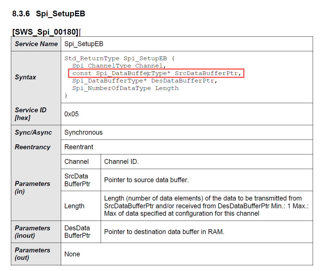

<?xml version="1.0" encoding="UTF-8"?><rss xmlns:dc="http://purl.org/dc/elements/1.1/" xmlns:content="http://purl.org/rss/1.0/modules/content/" xmlns:atom="http://www.w3.org/2005/Atom" version="2.0"><channel><title><![CDATA[YTM32B1MD1 系列 MCAL Spi_SetupEB 原型与 AUTOSAR 规范不符]]></title><description><![CDATA[<p dir="auto"><img src="https://yt-static-main.oss-cn-shanghai.aliyuncs.com/nodebb/340/c6ea9e67-725b-4b4b-927a-52ae7a23afe5.png" alt="36ff0e53-8408-4301-aa58-41446b1cf1ca-image.png" class=" img-fluid img-markdown" /><br />
如上图，AUTOSAR SWS 原型的 SrcDataBufferPtr 形参具有 const 限定符</p>

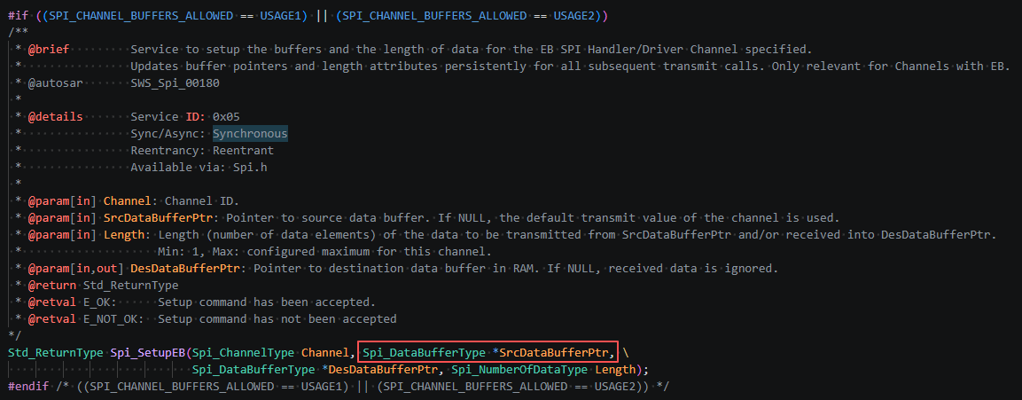

<p dir="auto"><img src="https://yt-static-main.oss-cn-shanghai.aliyuncs.com/nodebb/340/20c8222b-eed5-4340-a90c-4136d205ed37.png" alt="772e029d-0bbe-4829-a052-79762074031d-image.png" class=" img-fluid img-markdown" /><br />
如上图，实现缺少 const 限定符</p>
<p dir="auto">影响：<br />
具有常量限定符的地址传入时，视编译器不同可能产生警告或报错</p>
