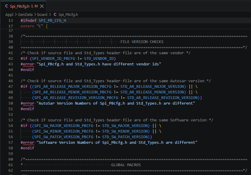

<?xml version="1.0" encoding="UTF-8"?><rss xmlns:dc="http://purl.org/dc/elements/1.1/" xmlns:content="http://purl.org/rss/1.0/modules/content/" xmlns:atom="http://www.w3.org/2005/Atom" version="2.0"><channel><title><![CDATA[YTM32B1MD1_3_0_0 Spi 配置代码新增的版本检查缺少 DISABLE_MCAL_INTERMODULE_ASR_CHECK 宏包裹]]></title><description><![CDATA[<p dir="auto"><img src="https://yt-static-main.oss-cn-shanghai.aliyuncs.com/nodebb/340/ab458257-5ebf-4a0c-b59c-e5815cd879fe.png" alt="13eb94be-56f9-43a5-aa8a-b3266bdf12d5-image.png" class=" img-fluid img-markdown" /><br />
如上图，影响与第三方 BSW 的集成</p>
<p dir="auto">部分静态代码中也存在该问题，涉及 Crc_Types.h Gpt_Common_Types.h Gpt_Lld_Lptmr_Types.h Gpt_Lld_Ptmr_Types.h Gpt_Lld_Rtc_Types.h Gpt_Lld_Tmr_Types.h Spi_Types.h 等多个静态文件</p>
<p dir="auto">该版本 MCAL 中仅 Platform 模块保留了通过 DISABLE_MCAL_INTERMODULE_ASR_CHECK 禁用 Std_Types.h 版本检查的功能</p>
]]></description><link>https://forum.ytmicro.com/topic/2290/ytm32b1md1_3_0_0-spi-配置代码新增的版本检查缺少-disable_mcal_intermodule_asr_check-宏包裹</link><generator>RSS for Node</generator><lastBuildDate>Tue, 13 Oct 2026 23:04:41 GMT</lastBuildDate><atom:link href="https://forum.ytmicro.com/topic/2290.rss" rel="self" type="application/rss+xml"/><pubDate>Tue, 13 Oct 2026 04:03:59 GMT</pubDate><ttl>60</ttl><item><title><![CDATA[Reply to YTM32B1MD1_3_0_0 Spi 配置代码新增的版本检查缺少 DISABLE_MCAL_INTERMODULE_ASR_CHECK 宏包裹 on Tue, 13 Oct 2026 04:32:32 GMT]]></title><description><![CDATA[<p dir="auto">用的是 Vector 的基于 Makefile 的构建系统，无法对不同的编译单元使用不同的包含路径。临时采用直接修改静态代码的方式解决</p>
]]></description><link>https://forum.ytmicro.com/post/9874</link><guid isPermaLink="true">https://forum.ytmicro.com/post/9874</guid><dc:creator><![CDATA[caitanya]]></dc:creator><pubDate>Tue, 13 Oct 2026 04:32:32 GMT</pubDate></item><item><title><![CDATA[Reply to YTM32B1MD1_3_0_0 Spi 配置代码新增的版本检查缺少 DISABLE_MCAL_INTERMODULE_ASR_CHECK 宏包裹 on Tue, 13 Oct 2026 04:30:03 GMT]]></title><description><![CDATA[<p dir="auto">临时解决方法：是否可以让MCAL代码包含自己的Std_Types.h</p>
]]></description><link>https://forum.ytmicro.com/post/9873</link><guid isPermaLink="true">https://forum.ytmicro.com/post/9873</guid><dc:creator><![CDATA[Frankie]]></dc:creator><pubDate>Tue, 13 Oct 2026 04:30:03 GMT</pubDate></item></channel></rss>
