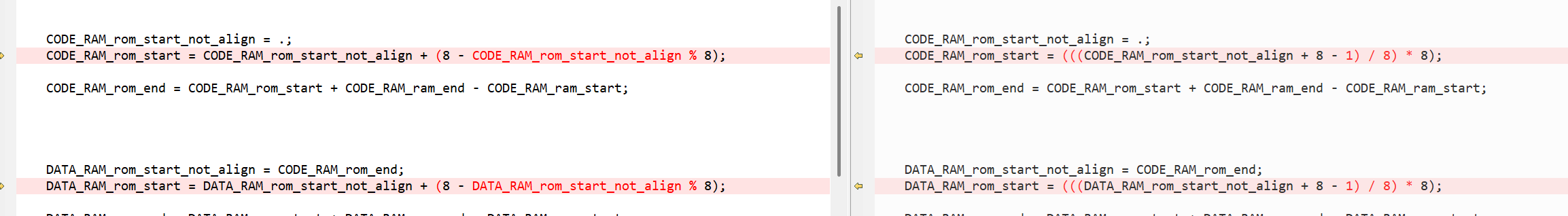

<?xml version="1.0" encoding="UTF-8"?><rss xmlns:dc="http://purl.org/dc/elements/1.1/" xmlns:content="http://purl.org/rss/1.0/modules/content/" xmlns:atom="http://www.w3.org/2005/Atom" version="2.0"><channel><title><![CDATA[YCT最新3.1以上的上位机更新这块是什么问题啊？]]></title><description><![CDATA[<p dir="auto"><img src="https://yt-static-main.oss-cn-shanghai.aliyuncs.com/nodebb/1532/02fd42e2-3b43-4aee-8b7b-7a179b720d1a.png" alt="23bc4424-8d00-4933-88c3-fe810b73dff8-80275bec2c0c6e92590e05d2ada5b35a.png" class=" img-fluid img-markdown" /></p>

]]></description><link>https://forum.ytmicro.com/post/9835</link><guid isPermaLink="true">https://forum.ytmicro.com/post/9835</guid><dc:creator><![CDATA[李富贵]]></dc:creator><pubDate>Fri, 09 Oct 2026 08:47:38 GMT</pubDate></item><item><title><![CDATA[Reply to YCT最新3.1以上的上位机更新这块是什么问题啊？ on Fri, 09 Oct 2026 08:46:57 GMT]]></title><description><![CDATA[<p dir="auto"><a class="plugin-mentions-user plugin-mentions-a" href="https://forum.ytmicro.com/uid/805">李富贵</a> 所以说我不知道升级sdk这一块是什么原因才升级，如果右边更合理的话应该保持吧。</p>
]]></description><link>https://forum.ytmicro.com/post/9834</link><guid isPermaLink="true">https://forum.ytmicro.com/post/9834</guid><dc:creator><![CDATA[番茄+两个蛋]]></dc:creator><pubDate>Fri, 09 Oct 2026 08:46:57 GMT</pubDate></item><item><title><![CDATA[Reply to YCT最新3.1以上的上位机更新这块是什么问题啊？ on Fri, 09 Oct 2026 08:45:22 GMT]]></title><description><![CDATA[<p dir="auto">左边是取模计算对齐，通过%8计算地址取余。当原始地址已经是8字节对齐时，仍然会增加8字节。右边的计算方式更合理，如果原始地址已经对齐，不会额外增加8字节</p>

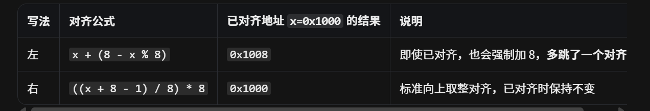

]]></description><link>https://forum.ytmicro.com/post/9832</link><guid isPermaLink="true">https://forum.ytmicro.com/post/9832</guid><dc:creator><![CDATA[李富贵]]></dc:creator><pubDate>Fri, 09 Oct 2026 08:45:22 GMT</pubDate></item><item><title><![CDATA[Reply to YCT最新3.1以上的上位机更新这块是什么问题啊？ on Fri, 09 Oct 2026 08:40:48 GMT]]></title><description><![CDATA[<p dir="auto">我出现的问题一样的程序bootloader跳转出现问题。按照右边这个就可以。</p>
]]></description><link>https://forum.ytmicro.com/post/9830</link><guid isPermaLink="true">https://forum.ytmicro.com/post/9830</guid><dc:creator><![CDATA[番茄+两个蛋]]></dc:creator><pubDate>Fri, 09 Oct 2026 08:40:48 GMT</pubDate></item><item><title><![CDATA[Reply to YCT最新3.1以上的上位机更新这块是什么问题啊？ on Fri, 09 Oct 2026 08:38:38 GMT]]></title><description><![CDATA[<p dir="auto"><a class="plugin-mentions-user plugin-mentions-a" href="https://forum.ytmicro.com/uid/805">李富贵</a> <img src="https://yt-static-main.oss-cn-shanghai.aliyuncs.com/nodebb/1532/e6419735-c135-478e-b68c-80ccc8de9dab.png" alt="4f7e568b-af7f-42c5-972d-69008c54166a-image.png" class=" img-fluid img-markdown" /></p>
]]></description><link>https://forum.ytmicro.com/post/9829</link><guid isPermaLink="true">https://forum.ytmicro.com/post/9829</guid><dc:creator><![CDATA[番茄+两个蛋]]></dc:creator><pubDate>Fri, 09 Oct 2026 08:38:38 GMT</pubDate></item><item><title><![CDATA[Reply to YCT最新3.1以上的上位机更新这块是什么问题啊？ on Fri, 09 Oct 2026 08:35:22 GMT]]></title><description><![CDATA[<p dir="auto">这个改动和YCT没关系，看看你是否升级的了SDK或者MCAL的版本。</p>
]]></description><link>https://forum.ytmicro.com/post/9828</link><guid isPermaLink="true">https://forum.ytmicro.com/post/9828</guid><dc:creator><![CDATA[Frankie]]></dc:creator><pubDate>Fri, 09 Oct 2026 08:35:22 GMT</pubDate></item><item><title><![CDATA[Reply to YCT最新3.1以上的上位机更新这块是什么问题啊？ on Fri, 09 Oct 2026 08:34:36 GMT]]></title><description><![CDATA[<p dir="auto">能确保地址只向上对齐到最近的8字节边界</p>
]]></description><link>https://forum.ytmicro.com/post/9827</link><guid isPermaLink="true">https://forum.ytmicro.com/post/9827</guid><dc:creator><![CDATA[李富贵]]></dc:creator><pubDate>Fri, 09 Oct 2026 08:34:36 GMT</pubDate></item></channel></rss>
