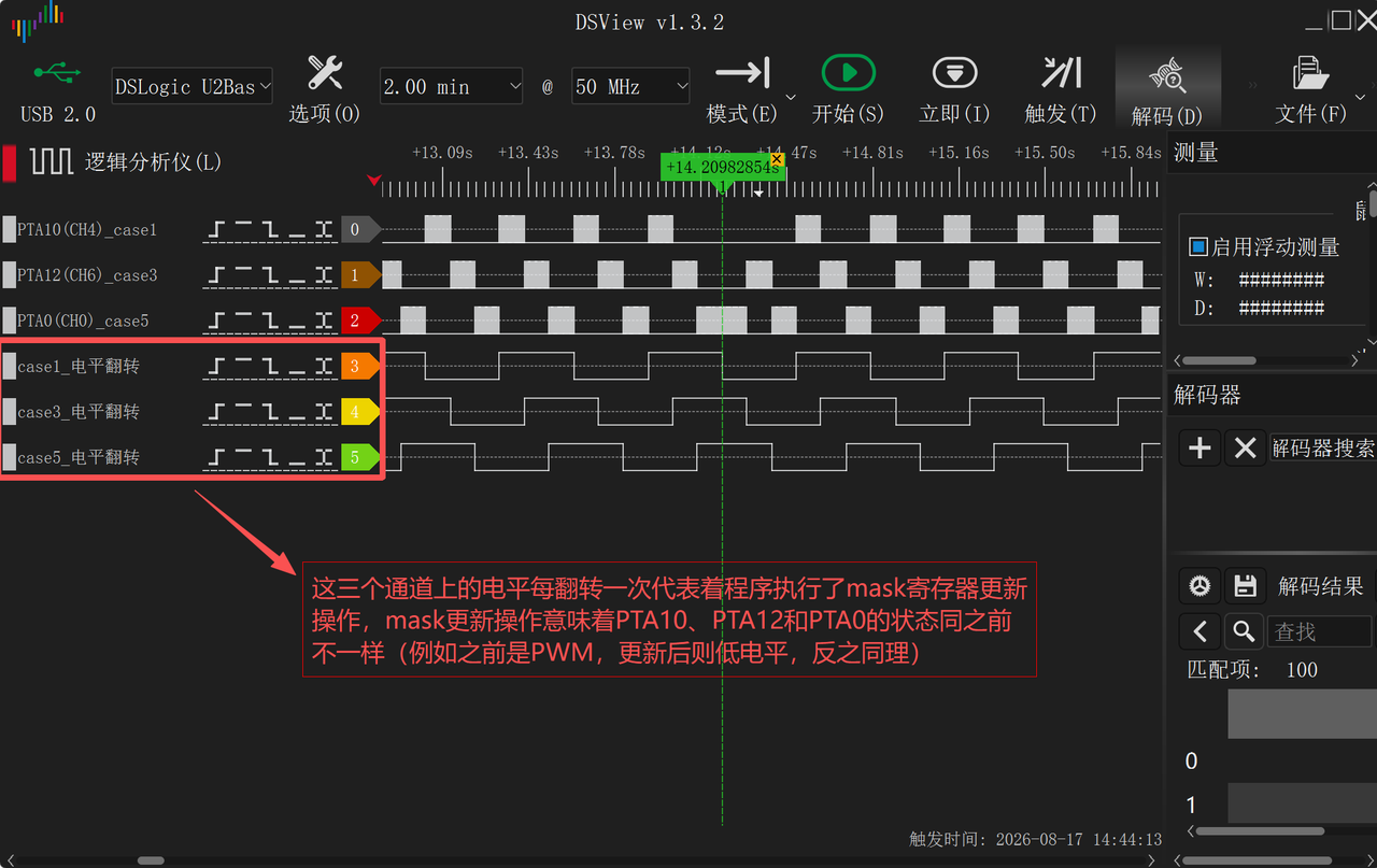

<li>问题描述：<br />
<img src="https://yt-static-main.oss-cn-shanghai.aliyuncs.com/nodebb/545/168aa5f4-9aa3-4b3d-a307-66a7f8af235d.png" alt="29f7e312-1bdd-4491-87e8-1dc050315286-image.png" class=" img-fluid img-markdown" /></li>
</ol>
<p dir="auto">执行软件触发mask更新操作时，偶发出现 PWM 通道波形无变化，写入的 CHMASK 值未生效</p>

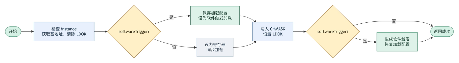

<p dir="auto"><code>eTMR_DRV_SetChnOutMask()</code> 根据 <code>softwareTrigger</code> 选择 CHMASK 的加载方式。软件触发分支会暂存原有加载配置，设置软件触发源，写入新的 CHMASK 值并触发加载，最后恢复原配置；另一分支则随寄存器同步加载。</p>

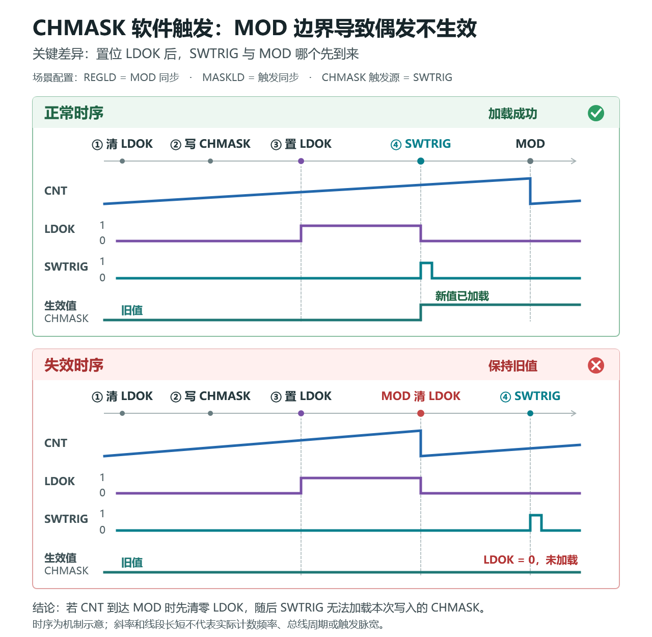

<h2>2.2 问题原因</h2>
<p dir="auto"><img src="https://yt-static-main.oss-cn-shanghai.aliyuncs.com/nodebb/545/9657f7d8-ca54-415c-85d8-58cd580e9e9d.png" alt="9a2c7c57-b28a-443d-857d-e33ac8266b38-image.png" class=" img-fluid img-markdown" /></p>
<ul>
<li>
<p dir="auto"><strong>正常段：</strong> SWTRIG 发生在 CNT 到达 MOD 之前。此时 LDOK 仍为 1，缓冲区中的 CHMASK 新值随软件触发加载为生效值，输出开始使用新掩码；本次加载完成后 LDOK 清零。</p>
</li>
<li>
<p dir="auto"><strong>失效段：</strong> 置位 LDOK 后，CNT 先到达 MOD。该时刻 REG 按配置加载并清零 LDOK，而配置为触发加载的 CHMASK 仍停留在缓冲区。随后 SWTRIG 到来时 LDOK 已为 0，新的 CHMASK 不能成为生效值，输出继续使用旧掩码。</p>
</li>
</ul>

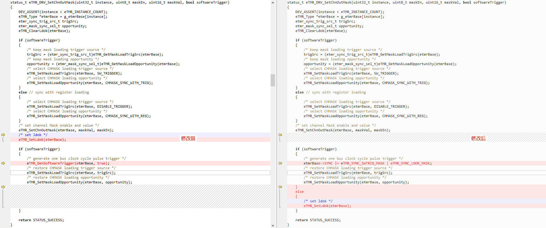

<h2>3.1 修复方案：合并 LDOK 与 SWTRIG 写操作（最小改动，推荐优先实施）</h2>
<p dir="auto"><img src="https://yt-static-main.oss-cn-shanghai.aliyuncs.com/nodebb/545/47a21991-883d-46ea-b20f-eaef7141d110.png" alt="d7a7bf05-6e61-4211-9443-6222b205c79b-image.png" class=" img-fluid img-markdown" /></p>
<ul>
<li>
<p dir="auto">优点：改动最小，消除 CPU 周期级竞态窗口</p>
</li>
<li>
<p dir="auto">局限：理论上仍存在硬件内部 LDOK 置位与 SWTRIG 处理之间的极短窗口（纳秒级），实际几乎不可触发</p>
</li>
</ul>

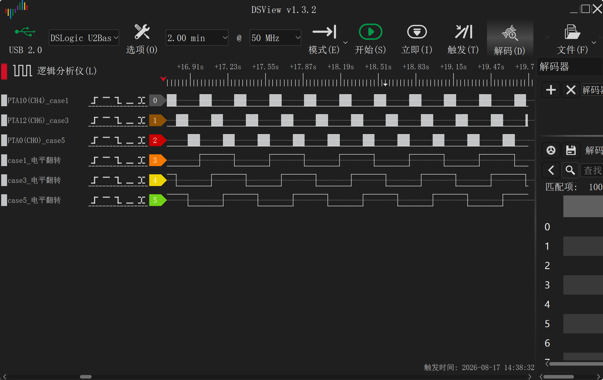

<h2>3.2 修复方案波形测试记录</h2>
<p dir="auto"><img src="https://yt-static-main.oss-cn-shanghai.aliyuncs.com/nodebb/545/ccd180f4-e537-4b8c-9098-4823153f4fe7.png" alt="c085020d-868f-4c44-a2fa-7888f43ba10b-image.png" class=" img-fluid img-markdown" /></p>
