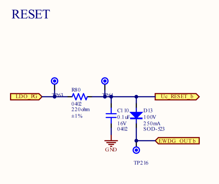

<p dir="auto">客户在 MD24 上配置 EWDG 超时时间为 1s，实际超时时间远小于 1s，看门狗持续触发复位；相同配置在 MC03 上表现正常。<br />
客户的 EWDG 硬件设计如下图所示：EWDG_OUT 通过一个二极管连接到复位脚，EWDG_OUT 拉低即触发复位。<br />
图 2-1：客户 EWDG 硬件设计<br />

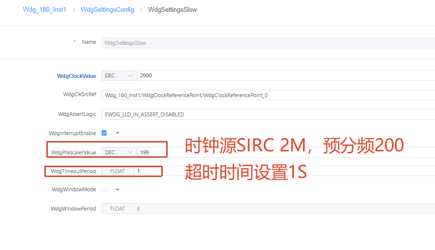

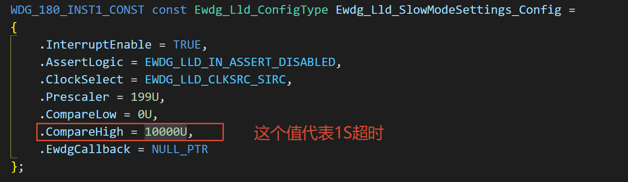

MD24 侧的 MCAL WDG 配置如下：<br />
图 2-2：MCAL WDG 配置（CompareHigh = 10000）<br />

<li>基于 MCAL 配置工具，将 EWDG 的 CompareHigh 配置为 10000（按配置工具口径对应 1s 超时，即 1 计数 = 100µs）；</li>

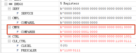

<li>4.1 配置值与寄存器实际值的差异<br />
配置项 CompareHigh = 10000，但读回寄存器发现实际写入值为二进制 10000b，即 16。<br />
图 4-1：配置项截图<br />
<img src="https://yt-static-main.oss-cn-shanghai.aliyuncs.com/nodebb/671/61cd4183-966c-44a9-8a4b-a156712f697a.png" alt="225ffde0-4c4f-47c2-87d0-fdacb017e2b1-image.png" class=" img-fluid img-markdown" /><br />
图 4-2：寄存器实际值截图<br />
<img src="https://yt-static-main.oss-cn-shanghai.aliyuncs.com/nodebb/671/4943cefe-dc63-4a6f-a59e-702ab1078254.png" alt="890d7d6f-bfe2-4de1-9b0a-020054682360-image.png" class=" img-fluid img-markdown" /></li>

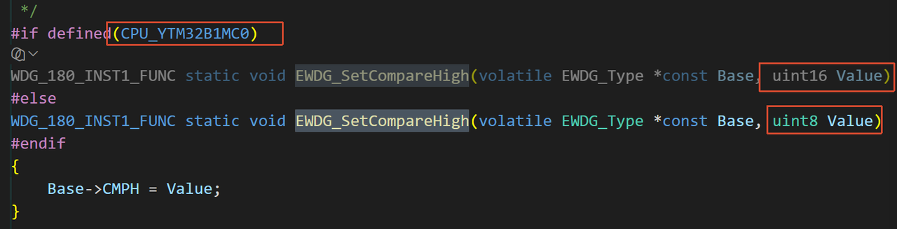

<li>4.2 定位：形参类型与寄存器字段位宽不匹配<br />
对比 MC03 与 MD24 驱动实现，发现 EWDG_SetCompareHigh 的形参类型存在差异：</li>
</ul>
<ul>
<li>MC03：形参 Value 类型为 uint16；</li>
<li>MD24：形参 Value 类型为 uint8。<br />
图 4-3：MC03 与 MD24 形参类型对比<br />
<img src="https://yt-static-main.oss-cn-shanghai.aliyuncs.com/nodebb/671/ba749137-9fc8-401d-b21d-e4fe9e8614f4.png" alt="094836fb-cdb7-4e7d-8dc5-e6c92aa8c053-image.png" class=" img-fluid img-markdown" /><br />

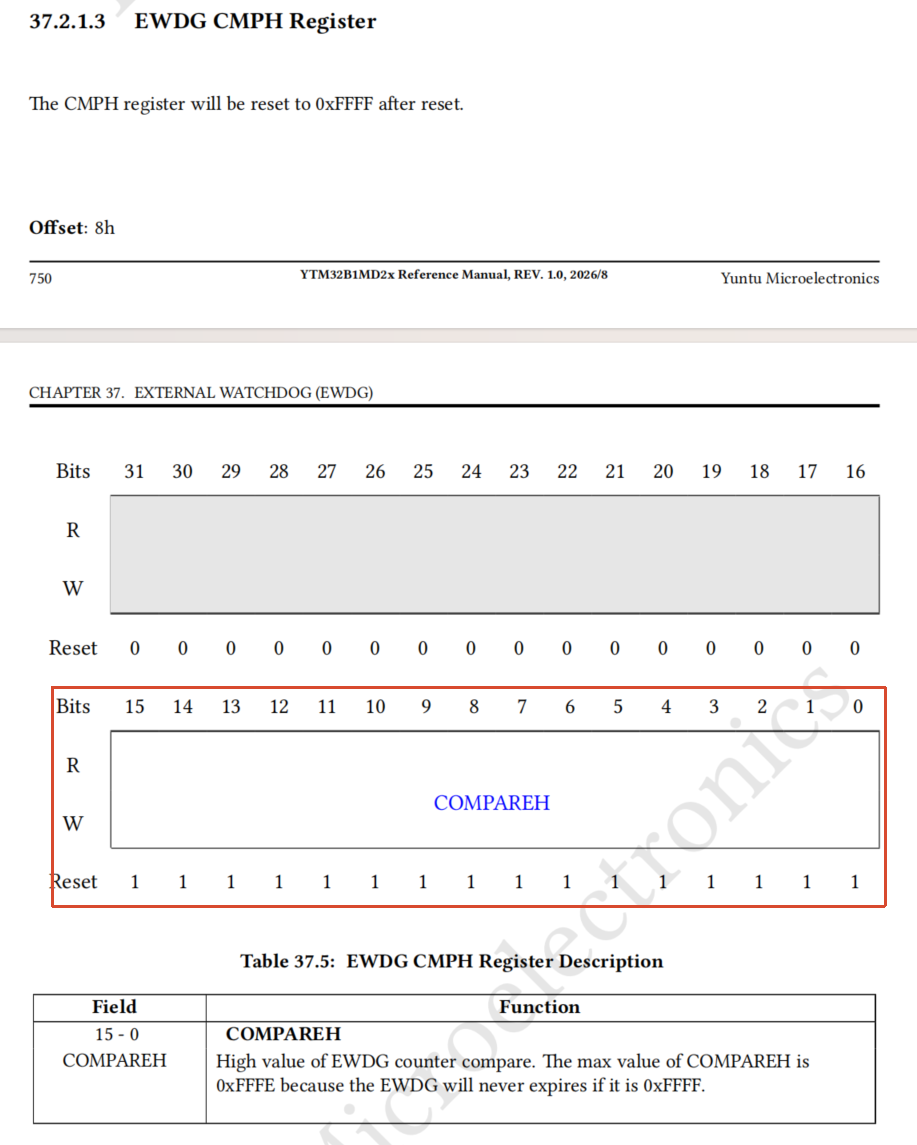

而 MD24 的 EWDG -&gt; CMPH 寄存器字段与 MC03 一致，均为 16 位：<br />
图 4-4：MD24 EWDG CMPH 寄存器定义（16 位）<br />
<img src="https://yt-static-main.oss-cn-shanghai.aliyuncs.com/nodebb/671/58a3a1dc-c909-4764-979b-d40753b587e1.png" alt="cfc07a0a-e5aa-40cb-b9dd-4c48da793984-image.png" class=" img-fluid img-markdown" /></li>

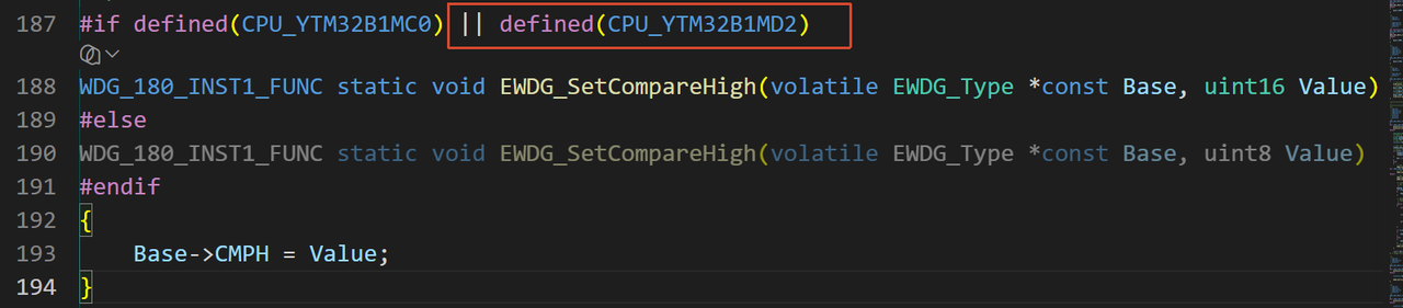

<p dir="auto">当前临时修复：在 EWDG_SetCompareHigh 的条件编译处补上 MD24 分支，使其形参类型与寄存器字段位宽一致（uint16）。<br />
图 5-1：修复代码<br />
<img src="https://yt-static-main.oss-cn-shanghai.aliyuncs.com/nodebb/671/6efec8b9-bd5d-46a2-9f29-cbd804b6c3b1.png" alt="d77575aa-a3fb-4c3f-b2c5-f92ff19457e5-image.png" class=" img-fluid img-markdown" /></p>
