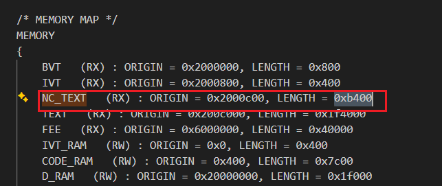

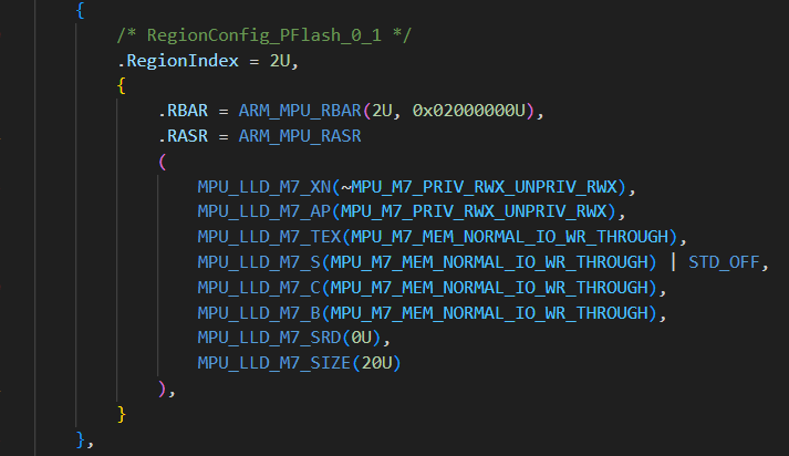

<?xml version="1.0" encoding="UTF-8"?><rss xmlns:dc="http://purl.org/dc/elements/1.1/" xmlns:content="http://purl.org/rss/1.0/modules/content/" xmlns:atom="http://www.w3.org/2005/Atom" version="2.0"><channel><title><![CDATA[YTM32B1HA01芯片MCAL Dio Demo中NC_TEXT(0x2000c00 length 0xb400)区域Cache属性问题]]></title><description><![CDATA[<p dir="auto">YTM32B1HA01芯片MCAL Dio Demo中<br />
NC_TEXT(start 0x2000c00 length 0xb400)区域在YT_link.ld文件中设置为none cache，但是在Mpu_Lld_Cfg.c 文件中直接对2MB的PFlash设置成了Cache属性，并且没有更高优先级的region覆盖，请帮忙确认下，是否有该问题？<br />
链接文件中地址区域的属性和Mpu_Lld_Cfg.c中的设置如何保持一致？<br />
