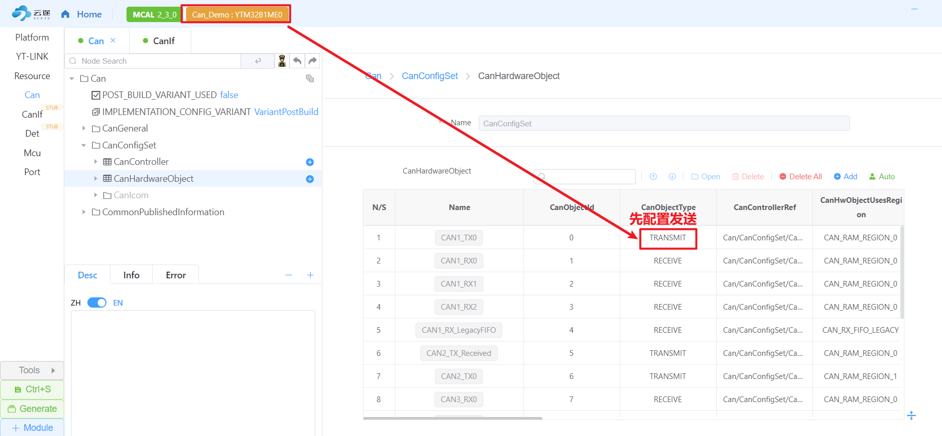

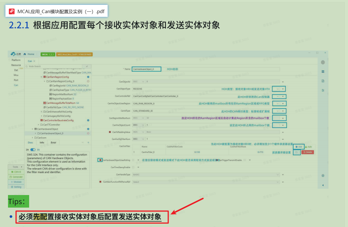

<?xml version="1.0" encoding="UTF-8"?><rss xmlns:dc="http://purl.org/dc/elements/1.1/" xmlns:content="http://purl.org/rss/1.0/modules/content/" xmlns:atom="http://www.w3.org/2005/Atom" version="2.0"><channel><title><![CDATA[ME05的mcal配置can手册里面先配置接收再配置发送的疑问]]></title><description><![CDATA[<p dir="auto"><img src="https://yt-static-main.oss-cn-shanghai.aliyuncs.com/nodebb/603/4c919294-5632-40a3-a3a7-8c827ae552e9.png" alt="6d5c1188-dc43-40a2-b41f-0f11a8d2c32b-image.png" class=" img-fluid img-markdown" /></p>
<p dir="auto">如截图中的说明，但mcal的can历程demo也没有先配置接收再配置发送<br />
<img src="https://yt-static-main.oss-cn-shanghai.aliyuncs.com/nodebb/603/f58de808-19e5-424f-8b15-ad1d7ecf23de.png" alt="67b39fb2-79c3-45fd-b8cb-c33baa84a6c7-image.png" class=" img-fluid img-markdown" /></p>

]]></description><link>https://forum.ytmicro.com/post/9689</link><guid isPermaLink="true">https://forum.ytmicro.com/post/9689</guid><dc:creator><![CDATA[自然魂]]></dc:creator><pubDate>Wed, 16 Sep 2026 08:49:56 GMT</pubDate></item><item><title><![CDATA[Reply to ME05的mcal配置can手册里面先配置接收再配置发送的疑问 on Wed, 16 Sep 2026 08:34:34 GMT]]></title><description><![CDATA[<p dir="auto">手册是 1.3.1 的，那个时候由于软件的限制，限定了用户只能先配置接收，然后再配置发送，以此来实现代码生成阶段的 MB 排序(先接收，后发送)<br />
后面由于这样的配置先后顺序要求，在修改配置的时候实在是太痛苦了，所以就使用代码生成模板实现了一套排序，配置上就不需要去先配置接收后配置发送了</p>
