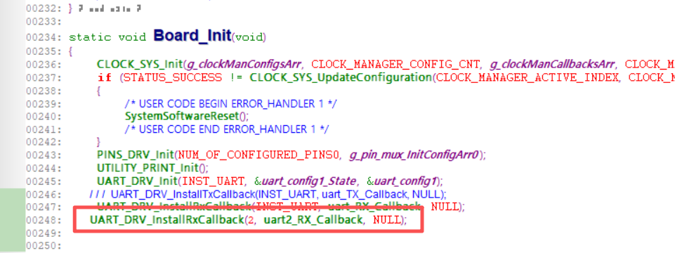

]]></description><link>https://forum.ytmicro.com/topic/2247/ytm32b1md24-的打印串口是否可以接收-指令-如何设置-才能进入接收中断-或者接收回调</link><generator>RSS for Node</generator><lastBuildDate>Wed, 16 Sep 2026 08:24:52 GMT</lastBuildDate><atom:link href="https://forum.ytmicro.com/topic/2247.rss" rel="self" type="application/rss+xml"/><pubDate>Tue, 15 Sep 2026 08:01:48 GMT</pubDate><ttl>60</ttl><item><title><![CDATA[Reply to YTM32B1MD24 的打印串口是否可以接收 指令，如何设置，才能进入接收中断 或者接收回调 on Tue, 15 Sep 2026 08:07:08 GMT]]></title><description><![CDATA[<p dir="auto">你现在是注册回调后进不去吗，串口是如何调度的？正常来说注册完就可以进</p>

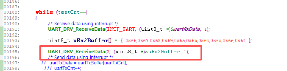

]]></description><link>https://forum.ytmicro.com/post/9681</link><guid isPermaLink="true">https://forum.ytmicro.com/post/9681</guid><dc:creator><![CDATA[车友车行]]></dc:creator><pubDate>Tue, 15 Sep 2026 08:07:08 GMT</pubDate></item><item><title><![CDATA[Reply to YTM32B1MD24 的打印串口是否可以接收 指令，如何设置，才能进入接收中断 或者接收回调 on Tue, 15 Sep 2026 08:10:22 GMT]]></title><description><![CDATA[<p dir="auto"><img src="https://yt-static-main.oss-cn-shanghai.aliyuncs.com/nodebb/2142/6839e8e8-2851-4ebc-82c6-0bae3fccf2fe.png" alt="image.png" class=" img-fluid img-markdown" /> MAIN 函数中，启动一个 接收函数就可以了</p>
