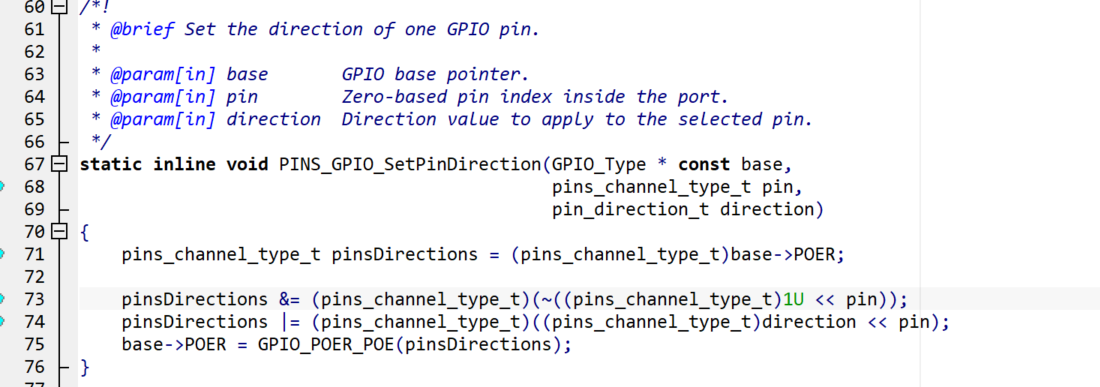

驱动底层有左移操作了，PINS_DRV_SetPinDirection 第二个参数直接写 2 就好，不需要左移操作了<br />
<img src="https://yt-static-main.oss-cn-shanghai.aliyuncs.com/nodebb/710/8ffddf82-5a3f-4e65-8ee8-13031b405530.png" alt="3367ac27-6aa1-4898-adc1-c057715c0b50-image.png" class=" img-fluid img-markdown" /></p>

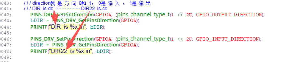

]]></description><link>https://forum.ytmicro.com/post/9657</link><guid isPermaLink="true">https://forum.ytmicro.com/post/9657</guid><dc:creator><![CDATA[yuangz]]></dc:creator><pubDate>Wed, 09 Sep 2026 06:50:55 GMT</pubDate></item><item><title><![CDATA[Reply to 同一个 GPIO ，可以做输出，下一个时段 再做输入可以吗？   现在 做  模拟  I2C 的  DATA 管脚，设置 方向没有用，读到的值还是0XFF on Wed, 09 Sep 2026 06:32:00 GMT]]></title><description><![CDATA[<p dir="auto"><a class="plugin-mentions-user plugin-mentions-a" href="https://forum.ytmicro.com/uid/26">major</a> PINS_DRV_SetPinDirection(GPIOA, (pins_channel_type_t)1 &lt;&lt; 2U, 1);  第3个 参数设定为0， 1 好像都没有什么影响。 写 GPIO PTA_2 正常，  读一直 是 OXFF。    感觉这个设定方向的 函数没有起作用</p>

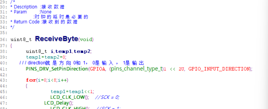

]]></description><link>https://forum.ytmicro.com/post/9656</link><guid isPermaLink="true">https://forum.ytmicro.com/post/9656</guid><dc:creator><![CDATA[yuangz]]></dc:creator><pubDate>Wed, 09 Sep 2026 06:32:00 GMT</pubDate></item><item><title><![CDATA[Reply to 同一个 GPIO ，可以做输出，下一个时段 再做输入可以吗？   现在 做  模拟  I2C 的  DATA 管脚，设置 方向没有用，读到的值还是0XFF on Wed, 09 Sep 2026 03:35:14 GMT]]></title><description><![CDATA[<p dir="auto">I2C是OD输出，需要用切换方向模拟，GPIO配置输出为0，切换输入方向代表 输出 1， 切换输出方向代表输出0，不能配置输出1.</p>
