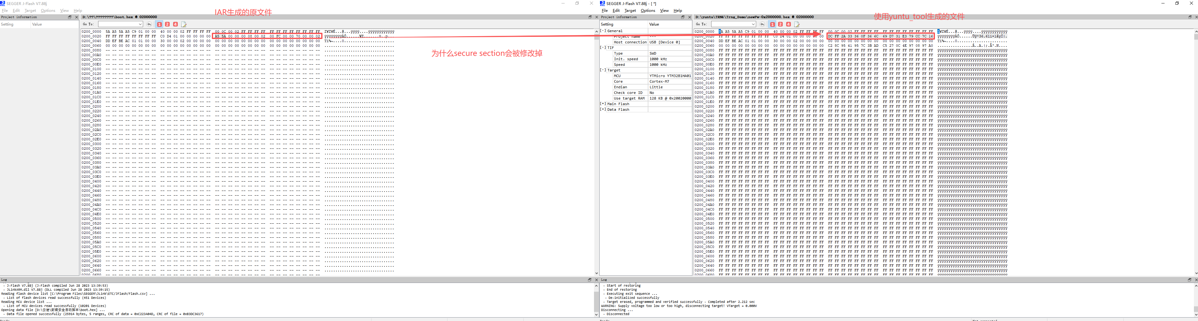

<p dir="auto">目前已经检查了生成的 HEX 文件，Secure Boot Group 和 Secure Boot Section 的相关配置在 HEX 中没有发现明显异常，并且编辑hex在最后加入了boot的cmac计算值<br />
<img src="https://yt-static-main.oss-cn-shanghai.aliyuncs.com/nodebb/1925/31321758-8f11-4e69-9a30-b950fe18fc9d.png" alt="c26d62ee-f89c-4f6a-9606-fd796096f566-image.png" class=" img-fluid img-markdown" /><br />
但烧写进去boot未启动<br />

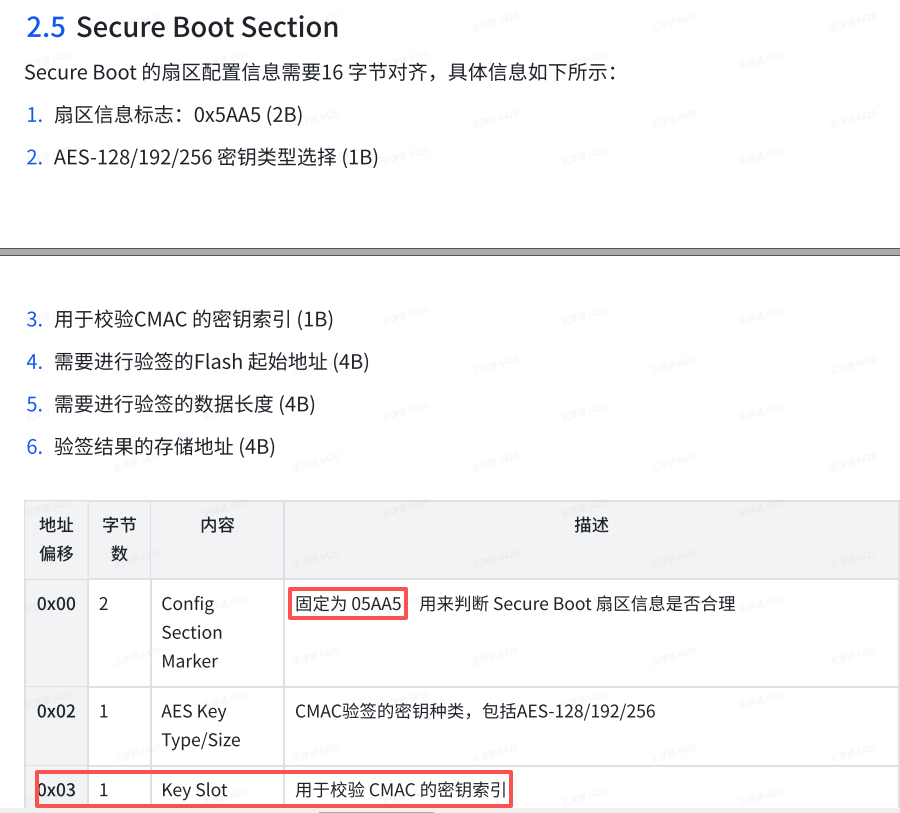

<p dir="auto">这部分下午尝试用yuntu_tool生成，生成出来可以跳转boot，但比较发现secure section被篡改了，和资料上说明的有点出入，例如头应该是0x5aa5，key slot这部分0x33也不太合理<br />

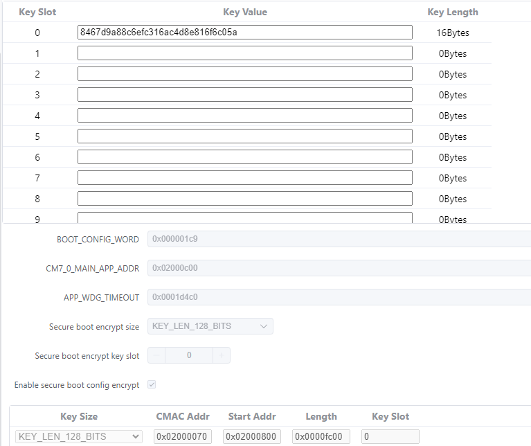

yuntu_tool配置如下<br />
<img src="https://yt-static-main.oss-cn-shanghai.aliyuncs.com/nodebb/1925/292d910b-6edf-4af7-a009-8c7662062b1c.png" alt="18e79cd5-9d16-44d8-b6d1-31e2c8071e74-image.png" class=" img-fluid img-markdown" /></p>

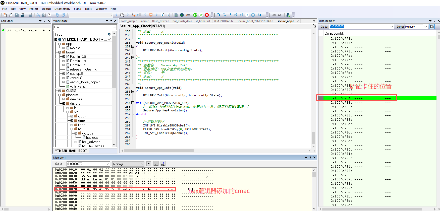

<p dir="auto">1.我现在通过iar attach上去查看运行卡住的地址是0x0100c784，我看这段其实并没有内容<br />
2.密钥这点真是我现在迷惑的，ROM校验跳boot是根据boot中安全启动的配置来决定的吗，例如我现在工程中配置key_slot=0那么ROM校验的时候是使用密钥槽0中的来校验码，如果是这样密钥应该是没问题的，因为现在boot能通过安全启动跳转app，使用的也是该密钥槽<br />
3.程序我查看内存是有更新的，可以查看到hex确实是有烧录到其中<br />
<img src="https://yt-static-main.oss-cn-shanghai.aliyuncs.com/nodebb/1925/6573432b-f111-410a-b417-23ebc96a26a8.png" alt="6790382a-975d-4840-89ca-70681143876a-image.png" class=" img-fluid img-markdown" /></p>
