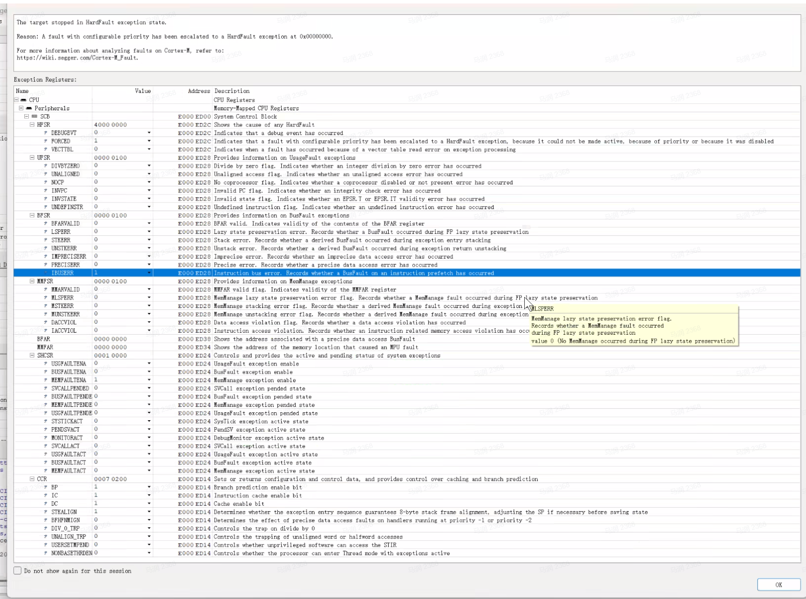

<p dir="auto">在已知案例中，系统使能 Cache 后偶发 <code>IBUSERR</code>（Instruction Bus Error）；分析怀疑 Cache 预取访问越过有效区域并触及 CUS_NVR 或 其他未开放的NVR区域。将相关 NVR 区域显式配置为 non-cacheable，或关闭 MPU 的特权默认内存映射（<code>PRIVDEFENA = 0</code>）后，问题未再复现。</p>
<p dir="auto"><img src="https://yt-static-main.oss-cn-shanghai.aliyuncs.com/nodebb/8/1a3f2e83-e3fe-4cd6-beba-6cba98066d10.png" alt="IBUSERR 故障现场，BFSR.IBUSERR 置位" class=" img-fluid img-markdown" /><br />
上述现象用于说明配置风险，不代表所有 <code>IBUSERR</code> 都由同一原因引起。实际故障仍应结合 <code>CFSR</code>、<code>HFSR</code>、<code>BFAR</code>、<code>MMFAR</code> 和异常现场进一步确认。</p>

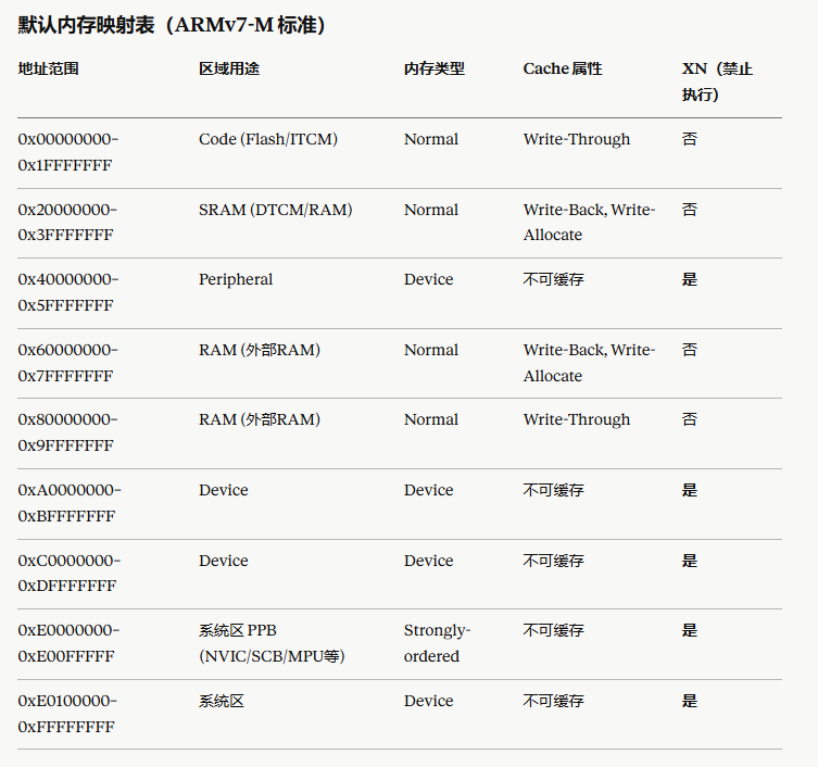

<p dir="auto">ARMv7-M 在 MPU 未覆盖区域可使用默认内存映射；其中部分地址范围具有 Cache 属性。如果使能 <code>PRIVDEFENA</code>，特权访问可能继续使用这些默认属性，导致未显式配置的地址仍可被访问。</p>
