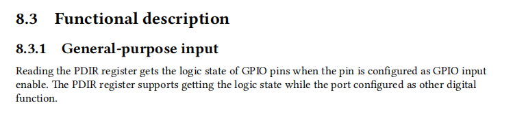

]]></description><link>https://forum.ytmicro.com/post/9532</link><guid isPermaLink="true">https://forum.ytmicro.com/post/9532</guid><dc:creator><![CDATA[LC]]></dc:creator><pubDate>Mon, 24 Aug 2026 09:12:32 GMT</pubDate></item><item><title><![CDATA[Reply to 使用MCAL lin的时候，有时会读取RXD电平的状态，是否可以通过使能GPIO 来读取电平状态，同时不影响LIN通讯功能 on Mon, 24 Aug 2026 09:02:29 GMT]]></title><description><![CDATA[<p dir="auto">那要看什么时候读取电平状态了，在ACTIVE的状态下最好不要去切换引脚的MUX</p>
