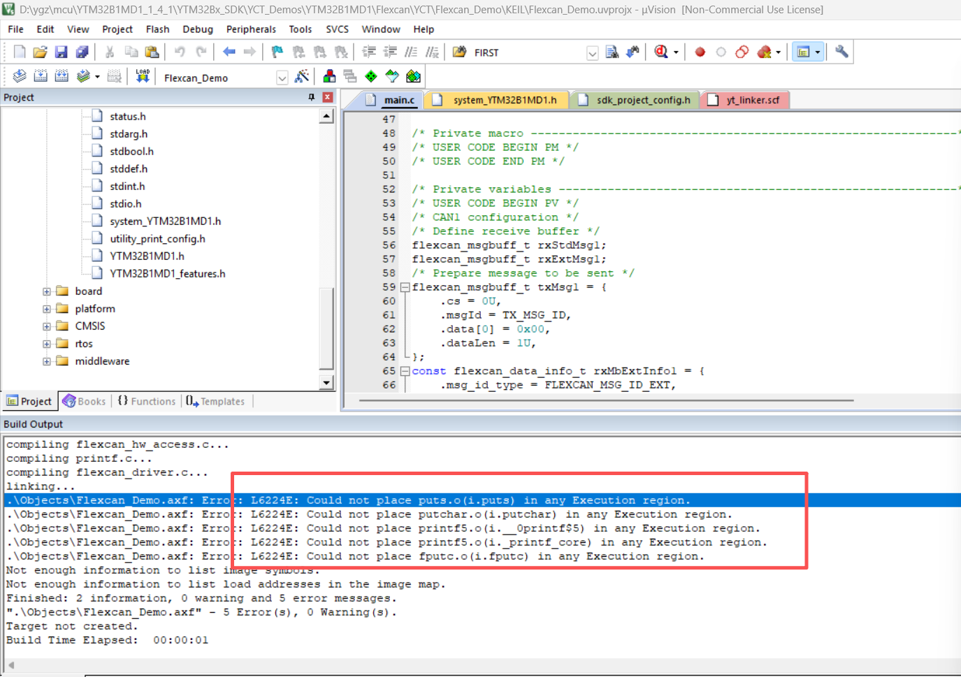

<?xml version="1.0" encoding="UTF-8"?><rss xmlns:dc="http://purl.org/dc/elements/1.1/" xmlns:content="http://purl.org/rss/1.0/modules/content/" xmlns:atom="http://www.w3.org/2005/Atom" version="2.0"><channel><title><![CDATA[使用 YT TOOL 产生 FlexCan_demo  KEIL  代码， 编译没有问题， 链接的时候 Error: L6224E: Could not place puts.o(i.puts) in any Execution region.这个是什么原因造成？]]></title><description><![CDATA[<p dir="auto"><img src="https://yt-static-main.oss-cn-shanghai.aliyuncs.com/nodebb/2142/9ab32785-05c0-42ae-87ef-777a3a16987c.png" alt="441f595f-70f0-4ae2-b776-d9783a411e19-image.png" class=" img-fluid img-markdown" /></p>

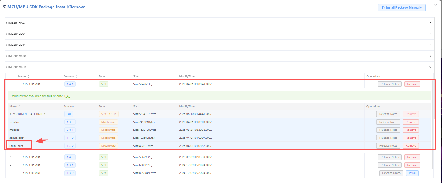

]]></description><link>https://forum.ytmicro.com/topic/2208/使用-yt-tool-产生-flexcan_demo-keil-代码-编译没有问题-链接的时候-error-l6224e-could-not-place-puts-o-i-puts-in-any-execution-region-这个是什么原因造成</link><generator>RSS for Node</generator><lastBuildDate>Tue, 13 Oct 2026 21:36:14 GMT</lastBuildDate><atom:link href="https://forum.ytmicro.com/topic/2208.rss" rel="self" type="application/rss+xml"/><pubDate>Mon, 24 Aug 2026 02:22:58 GMT</pubDate><ttl>60</ttl><item><title><![CDATA[Reply to 使用 YT TOOL 产生 FlexCan_demo  KEIL  代码， 编译没有问题， 链接的时候 Error: L6224E: Could not place puts.o(i.puts) in any Execution region.这个是什么原因造成？ on Mon, 24 Aug 2026 02:58:38 GMT]]></title><description><![CDATA[<p dir="auto"><img src="https://yt-static-main.oss-cn-shanghai.aliyuncs.com/nodebb/1088/b3d381d4-eadd-4188-8550-d8bbcc4c08c3.png" alt="image.png" class=" img-fluid img-markdown" />安装SDK包时，utility-print中间件也装一下试试</p>
]]></description><link>https://forum.ytmicro.com/post/9523</link><guid isPermaLink="true">https://forum.ytmicro.com/post/9523</guid><dc:creator><![CDATA[Long]]></dc:creator><pubDate>Mon, 24 Aug 2026 02:58:38 GMT</pubDate></item><item><title><![CDATA[Reply to 使用 YT TOOL 产生 FlexCan_demo  KEIL  代码， 编译没有问题， 链接的时候 Error: L6224E: Could not place puts.o(i.puts) in any Execution region.这个是什么原因造成？ on Mon, 24 Aug 2026 03:46:19 GMT]]></title><description><![CDATA[<p dir="auto"><a class="plugin-mentions-user plugin-mentions-a" href="https://forum.ytmicro.com/uid/1088">Long</a>   安装utility-print  ， 把 printf  改成 PRINTF  ，问题已经解决</p>

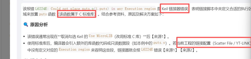

<img src="https://yt-static-main.oss-cn-shanghai.aliyuncs.com/nodebb/2142/1939d868-3b85-4dbd-8434-23fbaaa7ed6b.png" alt="image.png" class=" img-fluid img-markdown" /></p>
