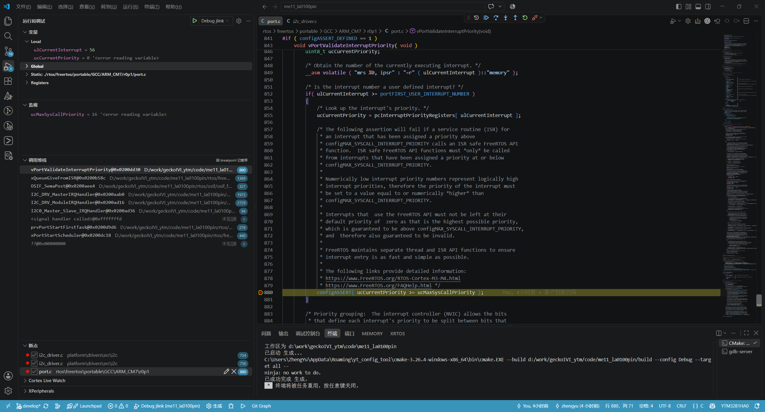

<?xml version="1.0" encoding="UTF-8"?><rss xmlns:dc="http://purl.org/dc/elements/1.1/" xmlns:content="http://purl.org/rss/1.0/modules/content/" xmlns:atom="http://www.w3.org/2005/Atom" version="2.0"><channel><title><![CDATA[YTM32B1HA01芯片使用FreeRTOS系统添加i2c后，卡在断言中断优先级处，麻烦帮忙看下是哪里的问题？]]></title><description><![CDATA[<p dir="auto"><img src="https://yt-static-main.oss-cn-shanghai.aliyuncs.com/nodebb/1892/75771bb6-b7f1-4fde-9754-aa0f72696028.png" alt="747d1da4-22e0-461c-bbe0-45728866ca8e-image.png" class=" img-fluid img-markdown" /></p>
]]></description><link>https://forum.ytmicro.com/topic/2193/ytm32b1ha01芯片使用freertos系统添加i2c后-卡在断言中断优先级处-麻烦帮忙看下是哪里的问题</link><generator>RSS for Node</generator><lastBuildDate>Tue, 18 Aug 2026 12:34:58 GMT</lastBuildDate><atom:link href="https://forum.ytmicro.com/topic/2193.rss" rel="self" type="application/rss+xml"/><pubDate>Mon, 17 Aug 2026 07:26:35 GMT</pubDate><ttl>60</ttl><item><title><![CDATA[Reply to YTM32B1HA01芯片使用FreeRTOS系统添加i2c后，卡在断言中断优先级处，麻烦帮忙看下是哪里的问题？ on Mon, 17 Aug 2026 08:27:55 GMT]]></title><description><![CDATA[<p dir="auto">我将该中断优先级设置为了18，并在初始化时调用了INT_SYS_ConfigInit，目前应该是可以过去了。</p>
]]></description><link>https://forum.ytmicro.com/post/9472</link><guid isPermaLink="true">https://forum.ytmicro.com/post/9472</guid><dc:creator><![CDATA[郑宇]]></dc:creator><pubDate>Mon, 17 Aug 2026 08:27:55 GMT</pubDate></item><item><title><![CDATA[Reply to YTM32B1HA01芯片使用FreeRTOS系统添加i2c后，卡在断言中断优先级处，麻烦帮忙看下是哪里的问题？ on Mon, 17 Aug 2026 08:23:51 GMT]]></title><description><![CDATA[<p dir="auto">I2C中断优先级设为1或2试试</p>
]]></description><link>https://forum.ytmicro.com/post/9470</link><guid isPermaLink="true">https://forum.ytmicro.com/post/9470</guid><dc:creator><![CDATA[swust]]></dc:creator><pubDate>Mon, 17 Aug 2026 08:23:51 GMT</pubDate></item></channel></rss>
