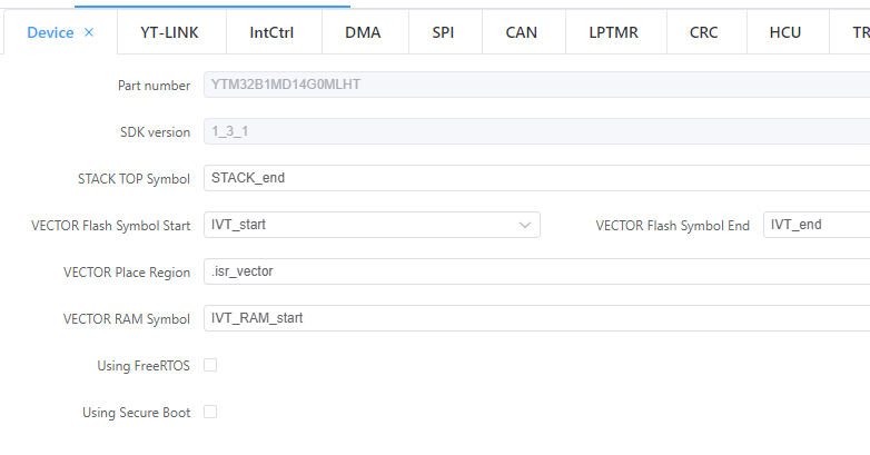

<?xml version="1.0" encoding="UTF-8"?><rss xmlns:dc="http://purl.org/dc/elements/1.1/" xmlns:content="http://purl.org/rss/1.0/modules/content/" xmlns:atom="http://www.w3.org/2005/Atom" version="2.0"><channel><title><![CDATA[YT Config Tool 搭配 Secure Boot 问题(使用YTM32B1MD14_Secure_Boot.hex)]]></title><description><![CDATA[<p dir="auto"><img src="https://yt-static-main.oss-cn-shanghai.aliyuncs.com/nodebb/1520/4e76f662-40a2-43d5-a6d7-4622be1eab77.png" alt="6073db06-7d03-448f-9f09-b6e0f4790a16-image.png" class=" img-fluid img-markdown" /><br />

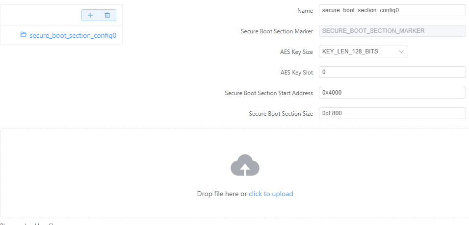

<img src="https://yt-static-main.oss-cn-shanghai.aliyuncs.com/nodebb/1520/8f908e2a-7a2e-415f-b5f6-375c65b67b56.png" alt="68bf2716-3507-4b84-b451-4b80c728a0d6-image.png" class=" img-fluid img-markdown" /><br />
<img src="https://yt-static-main.oss-cn-shanghai.aliyuncs.com/nodebb/1520/0f4810a1-7c70-4fea-b28e-4b07f0ad869e.png" alt="9f3f733a-dab8-4b35-a4f7-8b2024b97503-image.png" class=" img-fluid img-markdown" /><br />
使用如图的MCU型号(YTM32B1MD1),然后使用Secure Boot功能产出的newFw-0x4000档案的BVT表中的CMAC数值是算错的,我用JLINK单步执行,发现假如Encrypted flag勾选的话,程序在Section Config 加密后的解密就不对了,然后不勾后就可以往下跑到CMAC的验证,但结果还是错误(程序卡死在Secure Boot),但我用直接用写入的钥用软件算出CMAC值直接复写到BVT表中,就可以跳转到预期的BOOTLOAD中,我认为是YT Config Tool 转换的加密Section Config和CMAC的程序根本不是用YTM32B1MD14这颗MCU去作动的(但我的YT Config Tool device是选对的,如上图所示),请问是那出问题了吗?</p>
