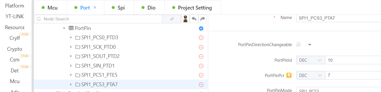

<?xml version="1.0" encoding="UTF-8"?><rss xmlns:dc="http://purl.org/dc/elements/1.1/" xmlns:content="http://purl.org/rss/1.0/modules/content/" xmlns:atom="http://www.w3.org/2005/Atom" version="2.0"><channel><title><![CDATA[YTM32B1MC0 系列SPI1（一路spi）的MCAL库通过三个片选脚控制三个从设备，可以提供这样的例程吗]]></title><description><![CDATA[<p dir="auto"><img src="https://yt-static-main.oss-cn-shanghai.aliyuncs.com/nodebb/1080/1d21dc76-b26a-41d7-a1aa-0cd629c92996.png" alt="57dba05c-1341-4410-81d5-8bca5c400e9e-image.png" class=" img-fluid img-markdown" /></p>

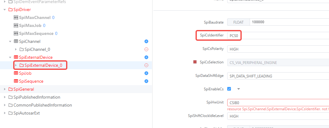

]]></description><link>https://forum.ytmicro.com/topic/2183/ytm32b1mc0-系列spi1-一路spi-的mcal库通过三个片选脚控制三个从设备-可以提供这样的例程吗</link><generator>RSS for Node</generator><lastBuildDate>Wed, 12 Aug 2026 11:23:45 GMT</lastBuildDate><atom:link href="https://forum.ytmicro.com/topic/2183.rss" rel="self" type="application/rss+xml"/><pubDate>Wed, 12 Aug 2026 08:14:00 GMT</pubDate><ttl>60</ttl><item><title><![CDATA[Reply to YTM32B1MC0 系列SPI1（一路spi）的MCAL库通过三个片选脚控制三个从设备，可以提供这样的例程吗 on Wed, 12 Aug 2026 10:04:19 GMT]]></title><description><![CDATA[<p dir="auto"><img src="https://yt-static-main.oss-cn-shanghai.aliyuncs.com/nodebb/1298/2b9e2f7d-abcb-43a6-b02d-28cc93e69c59.png" alt="image.png" class=" img-fluid img-markdown" />这里配置绑定的</p>
]]></description><link>https://forum.ytmicro.com/post/9436</link><guid isPermaLink="true">https://forum.ytmicro.com/post/9436</guid><dc:creator><![CDATA[swust]]></dc:creator><pubDate>Wed, 12 Aug 2026 10:04:19 GMT</pubDate></item><item><title><![CDATA[Reply to YTM32B1MC0 系列SPI1（一路spi）的MCAL库通过三个片选脚控制三个从设备，可以提供这样的例程吗 on Wed, 12 Aug 2026 08:32:25 GMT]]></title><description><![CDATA[<p dir="auto">怎么绑定呢，有demo吗</p>
]]></description><link>https://forum.ytmicro.com/post/9435</link><guid isPermaLink="true">https://forum.ytmicro.com/post/9435</guid><dc:creator><![CDATA[pengsz]]></dc:creator><pubDate>Wed, 12 Aug 2026 08:32:25 GMT</pubDate></item><item><title><![CDATA[Reply to YTM32B1MC0 系列SPI1（一路spi）的MCAL库通过三个片选脚控制三个从设备，可以提供这样的例程吗 on Wed, 12 Aug 2026 08:23:16 GMT]]></title><description><![CDATA[<p dir="auto">cs是跟sequence绑定的，数据传输接口参数就是sequence，通过传入不同的sequence编号就可以实现了</p>
]]></description><link>https://forum.ytmicro.com/post/9434</link><guid isPermaLink="true">https://forum.ytmicro.com/post/9434</guid><dc:creator><![CDATA[swust]]></dc:creator><pubDate>Wed, 12 Aug 2026 08:23:16 GMT</pubDate></item></channel></rss>
