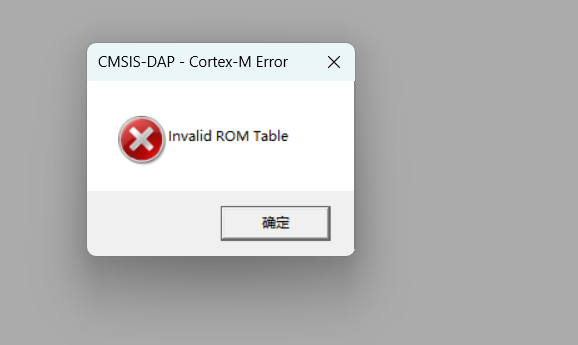

<?xml version="1.0" encoding="UTF-8"?><rss xmlns:dc="http://purl.org/dc/elements/1.1/" xmlns:content="http://purl.org/rss/1.0/modules/content/" xmlns:atom="http://www.w3.org/2005/Atom" version="2.0"><channel><title><![CDATA[生成得到KEIL工程烧录出现下面报错是什么原因，以及如何解决]]></title><description><![CDATA[<p dir="auto"><img src="https://yt-static-main.oss-cn-shanghai.aliyuncs.com/nodebb/2079/83d91d28-f959-43b5-b125-e427e8bcd6af.png" alt="29f56556-4f84-4de6-ab27-9be96c183919-image.png" class=" img-fluid img-markdown" /></p>

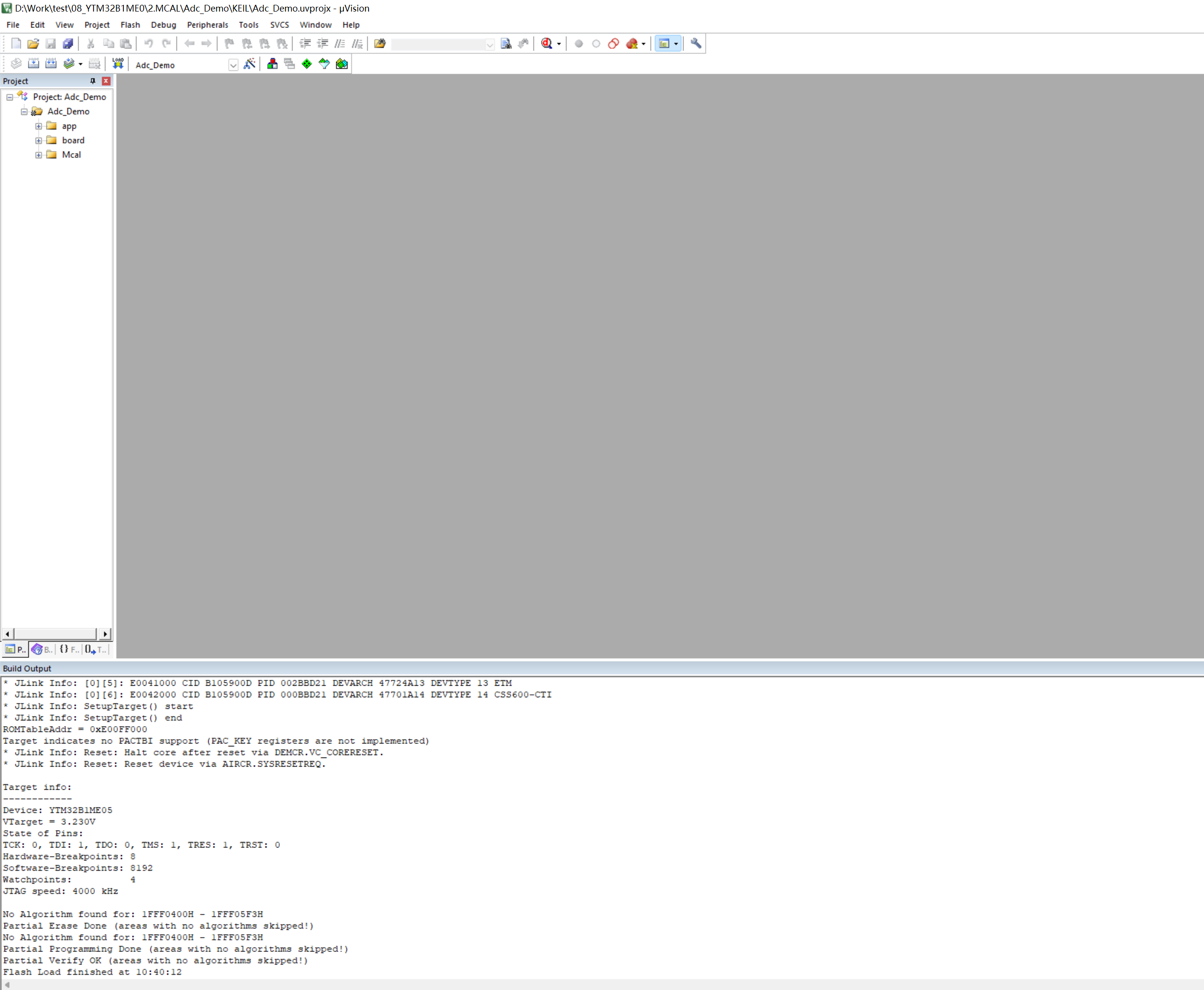

我这边用 Jlink ，工程可以正常下载到 ME05 EVB 板子上，可以从以下几点去尝试</p>
<ol>
<li>检测一下烧录器是否有内部供电，若有内部供电需要断开</li>
<li>检测板子供电是否正常</li>
<li>若手里有 Jlink 调试器，用 Jlink 试一下（同样 Jlink 要断开内部供电）</li>
</ol>

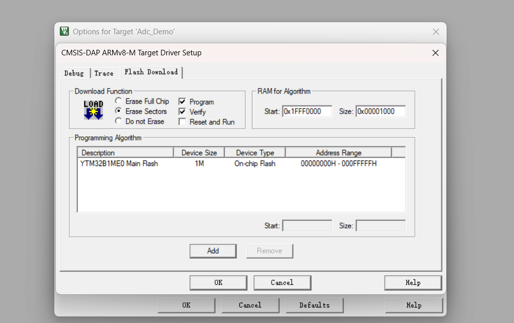

]]></description><link>https://forum.ytmicro.com/post/9361</link><guid isPermaLink="true">https://forum.ytmicro.com/post/9361</guid><dc:creator><![CDATA[shijij]]></dc:creator><pubDate>Thu, 06 Aug 2026 02:17:57 GMT</pubDate></item><item><title><![CDATA[Reply to 生成得到KEIL工程烧录出现下面报错是什么原因，以及如何解决 on Thu, 06 Aug 2026 02:13:17 GMT]]></title><description><![CDATA[<p dir="auto"><img src="https://yt-static-main.oss-cn-shanghai.aliyuncs.com/nodebb/710/33e15269-a6db-49d3-ae80-ae9ec397e038.png" alt="image.png" class=" img-fluid img-markdown" /></p>

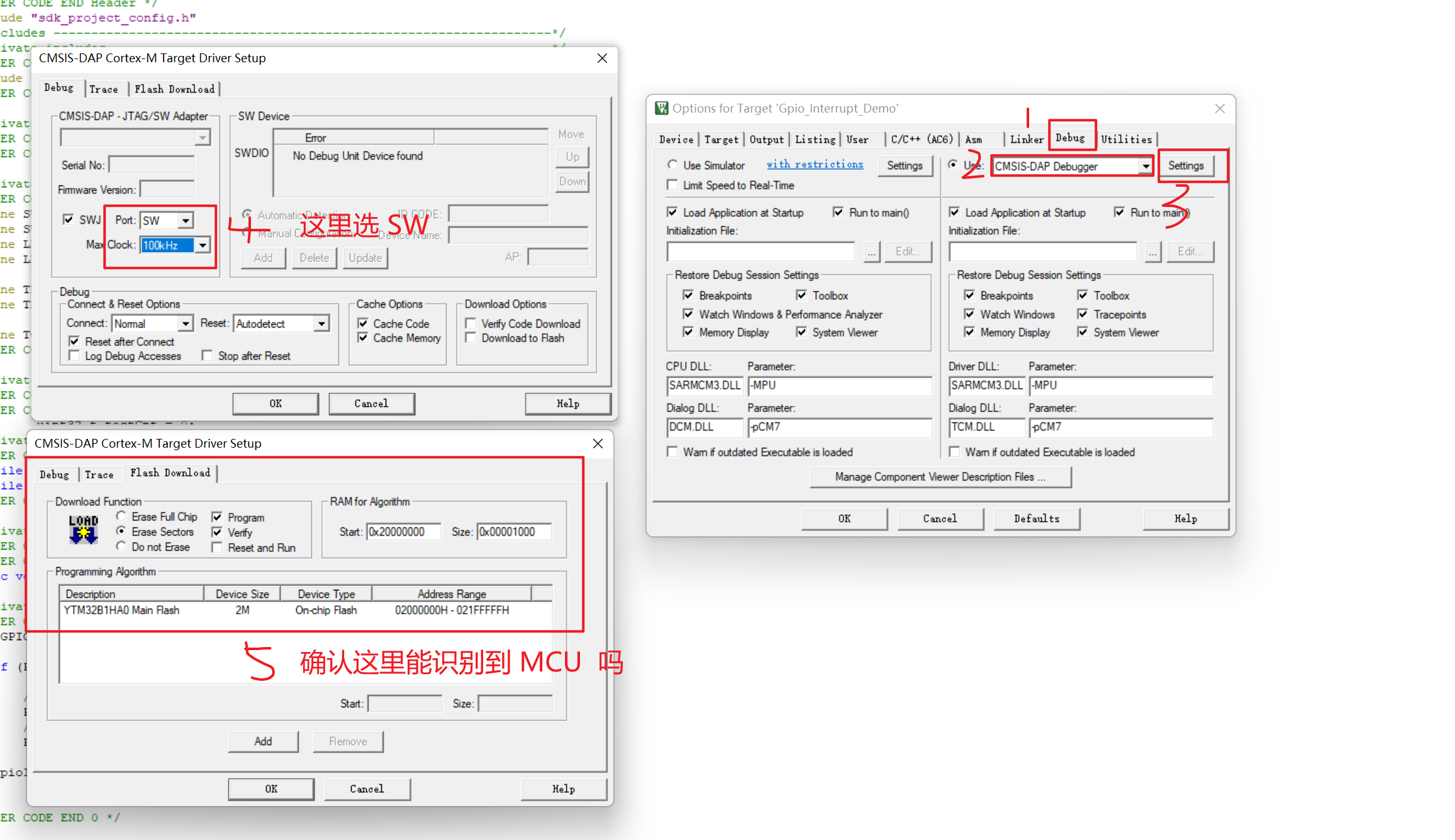

]]></description><link>https://forum.ytmicro.com/post/9357</link><guid isPermaLink="true">https://forum.ytmicro.com/post/9357</guid><dc:creator><![CDATA[Kirk]]></dc:creator><pubDate>Thu, 06 Aug 2026 02:13:17 GMT</pubDate></item><item><title><![CDATA[Reply to 生成得到KEIL工程烧录出现下面报错是什么原因，以及如何解决 on Thu, 06 Aug 2026 02:04:51 GMT]]></title><description><![CDATA[<p dir="auto">还是一样的问题，未解决</p>
]]></description><link>https://forum.ytmicro.com/post/9356</link><guid isPermaLink="true">https://forum.ytmicro.com/post/9356</guid><dc:creator><![CDATA[shijij]]></dc:creator><pubDate>Thu, 06 Aug 2026 02:04:51 GMT</pubDate></item><item><title><![CDATA[Reply to 生成得到KEIL工程烧录出现下面报错是什么原因，以及如何解决 on Thu, 06 Aug 2026 01:52:31 GMT]]></title><description><![CDATA[<p dir="auto">你好，首次用 YCT 生成的 Keil 工程 Demo，需要关闭 Keil 工程后，在生成 Demo 的文件夹里重新点击 Keil  工程打开编译后再下载</p>
]]></description><link>https://forum.ytmicro.com/post/9352</link><guid isPermaLink="true">https://forum.ytmicro.com/post/9352</guid><dc:creator><![CDATA[Kirk]]></dc:creator><pubDate>Thu, 06 Aug 2026 01:52:31 GMT</pubDate></item></channel></rss>
