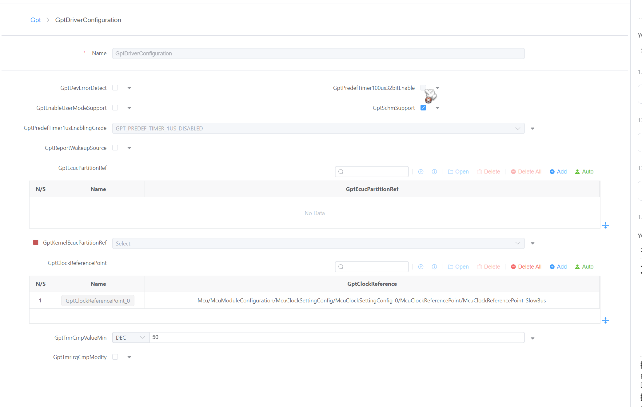

<?xml version="1.0" encoding="UTF-8"?><rss xmlns:dc="http://purl.org/dc/elements/1.1/" xmlns:content="http://purl.org/rss/1.0/modules/content/" xmlns:atom="http://www.w3.org/2005/Atom" version="2.0"><channel><title><![CDATA[使用YCT的MCAL工程，如何配置100us的定时器？]]></title><description><![CDATA[<p dir="auto"><img src="https://yt-static-main.oss-cn-shanghai.aliyuncs.com/nodebb/1300/a4465d9f-76f6-4dfc-bfc8-d44efaf5520d.png" alt="5c6dc1f0-8f9f-4db3-85db-2b526ae9cd89-image.png" class=" img-fluid img-markdown" /><br />
工程的100us选项无法勾选，有其他方法实现吗？所用芯片为YTM32B1ME05.</p>
]]></description><link>https://forum.ytmicro.com/topic/2160/使用yct的mcal工程-如何配置100us的定时器</link><generator>RSS for Node</generator><lastBuildDate>Wed, 05 Aug 2026 22:07:46 GMT</lastBuildDate><atom:link href="https://forum.ytmicro.com/topic/2160.rss" rel="self" type="application/rss+xml"/><pubDate>Wed, 05 Aug 2026 09:05:22 GMT</pubDate><ttl>60</ttl><item><title><![CDATA[Reply to 使用YCT的MCAL工程，如何配置100us的定时器？ on Wed, 05 Aug 2026 09:12:21 GMT]]></title><description><![CDATA[<p dir="auto">Gpt 暂不支持 PredefTimer 功能。可以参考 Gpt 的 Gpt_Demo 使用Gpt的其他channel去实现。</p>
]]></description><link>https://forum.ytmicro.com/post/9348</link><guid isPermaLink="true">https://forum.ytmicro.com/post/9348</guid><dc:creator><![CDATA[shiqi]]></dc:creator><pubDate>Wed, 05 Aug 2026 09:12:21 GMT</pubDate></item></channel></rss>
