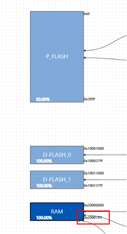

<?xml version="1.0" encoding="UTF-8"?><rss xmlns:dc="http://purl.org/dc/elements/1.1/" xmlns:content="http://purl.org/rss/1.0/modules/content/" xmlns:atom="http://www.w3.org/2005/Atom" version="2.0"><channel><title><![CDATA[MCAL MC03 生成BIN文件过大问题]]></title><description><![CDATA[<p dir="auto">目前发现生成的BIN文件很大，有5249290KB，排查下来发现是因为把一个位于 RAM 地址空间的 Region（LR_RAM_0），当成了需要生成 BIN 的 Load Region，导致 BIN 工具把 RAM 地址也纳入 Flash 镜像范围，再通过--bincombined合并为一个bin文件的时候就会从0一直生成到 0x20007fff 出来的大小刚好是524290KB，如果直接通过代码把RAM不作为一个加载域而是作为一个运行域挂载在Flash的加载域中倒是能解决这个大小的问题，出来只有36KB，想问一下在YT_LINK工具上需要怎么操作<br />
<img src="https://yt-static-main.oss-cn-shanghai.aliyuncs.com/nodebb/1871/06bb1aaf-9a2f-495d-96d1-61617d9d7a97.png" alt="7b999989-e65e-4acb-b0ab-e091617c9afb-image.png" class=" img-fluid img-markdown" /></p>
