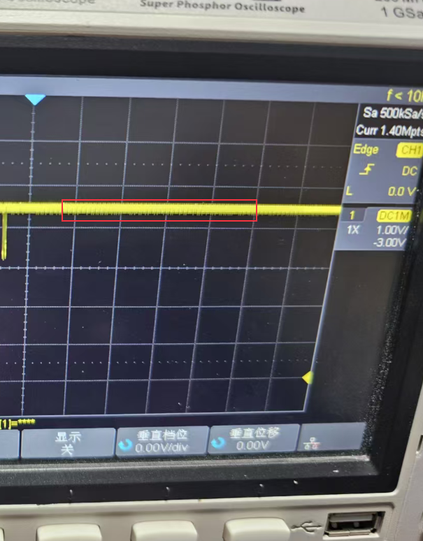

示波器观察到 ADC 输入异常引脚存在纹波。<br />

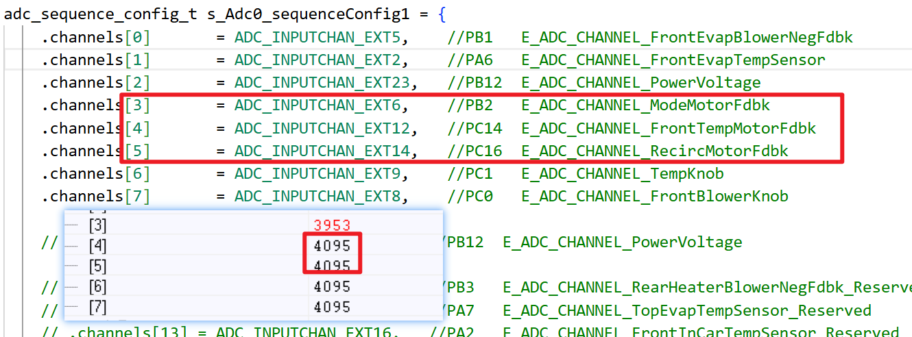

原通道顺序下：<br />
[2] EXT23 / PB12 / PowerVoltage<br />
[3] EXT6  / PB2  / ModeMotorFdbk       = 3953<br />
[4] EXT12 / PC14 / FrontTempMotorFdbk  = 4095<br />
[5] EXT14 / PC16 / RecircMotorFdbk     = 4095<br />

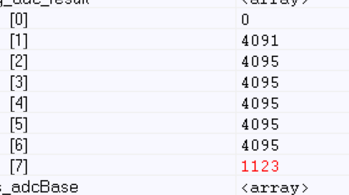

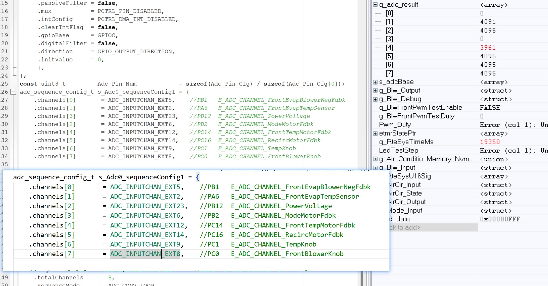

将 EXT6 与 EXT23 的扫描位置互换后：<br />
[2] EXT6  / PB2  / ModeMotorFdbk       = 4095<br />
[3] EXT23 / PB12 / PowerVoltage        = 0<br />
[4] EXT12 / PC14 / FrontTempMotorFdbk  = 3961<br />
调整扫描顺序前，EXT6/PB2 的采样值为 3953；调整后 EXT6/PB2 的采样值变为4095，EXT12/PC14 的采样值变为3961。</p>

]]></description><link>https://forum.ytmicro.com/post/9292</link><guid isPermaLink="true">https://forum.ytmicro.com/post/9292</guid><dc:creator><![CDATA[Colin]]></dc:creator><pubDate>Mon, 27 Jul 2026 09:59:32 GMT</pubDate></item><item><title><![CDATA[Reply to YTM32B1MC03H0MLHT ADC 多通道连续扫描时，低电压通道后的首个高电平通道采样值偏低 on Mon, 27 Jul 2026 09:37:25 GMT]]></title><description><![CDATA[<p dir="auto">将电源采样通道 PowerVoltage（EXT23） 调整到ADC扫描序列最后一位 [7]，调整后，其余ADC通道的采样结果均恢复正常，未再出现异常采样值。<br />
<img src="https://yt-static-main.oss-cn-shanghai.aliyuncs.com/nodebb/114/4f920afd-5d71-489d-9cd0-78a31d666ff6.png" alt="1edaa1be35f4e4f759ec0fe82343b5e3.png" class=" img-fluid img-markdown" /></p>
