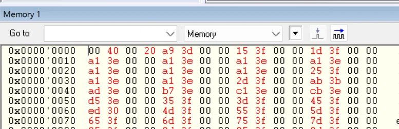

<p dir="auto">20PIN的memory内容：<img src="https://yt-static-main.oss-cn-shanghai.aliyuncs.com/nodebb/1005/0357fd2c-3d13-45dd-b8c0-fda6499a04ac.png" alt="fd854e69-759d-4a25-b542-18155c4c33d2-image.png" class=" img-fluid img-markdown" /></p>
<p dir="auto">0x00000000:  00 40 00 20  → 栈顶指针 = 0x20004000<br />
0x00000004:  a9 3d 00 00  → 复位向量 = 0x00003DA9</p>

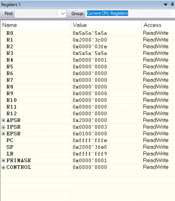

<p dir="auto"><img src="https://yt-static-main.oss-cn-shanghai.aliyuncs.com/nodebb/1005/c231892c-9030-475a-a1a8-d6abe944a5fc.png" alt="9c822312-8c13-46a9-b1ea-b23e73518176-image.png" class=" img-fluid img-markdown" /></p>
<p dir="auto">SP 从 0x20004000 变为 0x20003FE0，正好减少了 0x20（32 字节）—— 这正是 HardFault 压栈 8 个通用寄存器 的大小（每个 4 字节）。<br />
这证明：复位后 CPU 正确从 Flash 0x0 读取了栈顶指针（0x20004000），并初始化了 SP。</p>
<p dir="auto">但 PC 却变为 0xFFFFFFFE，说明 CPU 从 地址 0x4 读取复位向量时，获得了一个无效值。Memory 窗口中看到 0x00000004 的内容为 0x3DA9（正确），但 CPU 实际读取到的内容并非此值。</p>
<p dir="auto">请帮忙分析为啥</p>
