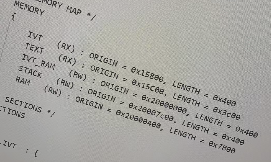

<?xml version="1.0" encoding="UTF-8"?><rss xmlns:dc="http://purl.org/dc/elements/1.1/" xmlns:content="http://purl.org/rss/1.0/modules/content/" xmlns:atom="http://www.w3.org/2005/Atom" version="2.0"><channel><title><![CDATA[关于YTM32B1MC0的偏移量的问题]]></title><description><![CDATA[<p dir="auto">正常的demo怎么修改偏移量从0x15800开始跑，目前只改了LD文件，发现初始化跑着进00地址了，一直卡在时钟初始化。是还需要修改其他什么地方嘛？<img src="https://yt-static-main.oss-cn-shanghai.aliyuncs.com/nodebb/1873/15e9825c-c7cf-4936-b324-99669424b051.png" alt="2bfa6795-190b-48a6-aeb5-9f24311dea3b-222fa9ddd01fe4a678cade0ddf511de3.png" class=" img-fluid img-markdown" /></p>
]]></description><link>https://forum.ytmicro.com/topic/2129/关于ytm32b1mc0的偏移量的问题</link><generator>RSS for Node</generator><lastBuildDate>Wed, 22 Jul 2026 21:08:21 GMT</lastBuildDate><atom:link href="https://forum.ytmicro.com/topic/2129.rss" rel="self" type="application/rss+xml"/><pubDate>Wed, 22 Jul 2026 02:13:34 GMT</pubDate><ttl>60</ttl><item><title><![CDATA[Reply to 关于YTM32B1MC0的偏移量的问题 on Wed, 22 Jul 2026 06:23:00 GMT]]></title><description><![CDATA[<p dir="auto">这款 MCU 默认是从 0 地址开始运行的，有两个方案：</p>
<ol>
<li>你在 0 地址编一个 boot 的代码，手动跳转到你的应用程序</li>
<li>用 secure boot 进行跳转</li>
</ol>
]]></description><link>https://forum.ytmicro.com/post/9269</link><guid isPermaLink="true">https://forum.ytmicro.com/post/9269</guid><dc:creator><![CDATA[Diga]]></dc:creator><pubDate>Wed, 22 Jul 2026 06:23:00 GMT</pubDate></item><item><title><![CDATA[Reply to 关于YTM32B1MC0的偏移量的问题 on Wed, 22 Jul 2026 06:20:56 GMT]]></title><description><![CDATA[<p dir="auto">我理解应该是改0x0000地址的复位向量地址，改为你的0x15800</p>
]]></description><link>https://forum.ytmicro.com/post/9268</link><guid isPermaLink="true">https://forum.ytmicro.com/post/9268</guid><dc:creator><![CDATA[山城人家]]></dc:creator><pubDate>Wed, 22 Jul 2026 06:20:56 GMT</pubDate></item></channel></rss>
