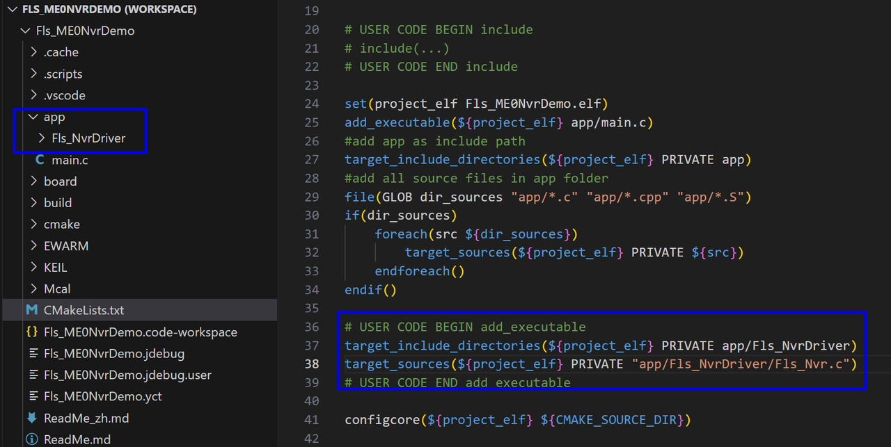

<p dir="auto">在MCAL工程中，为满足客户操作NVR区域的需求，特编写Fls_Nvr.c/.h文件，用于支持用户操作NVR Flash。如下方压缩包所示：</p>
<p dir="auto"><a href="https://yt-static-main.oss-cn-shanghai.aliyuncs.com/nodebb/12/3656f007-0a9f-41ad-8441-9a9d92ded1ae.zip" rel="nofollow ugc">Fls_NvrDriver.zip</a></p>
<p dir="auto">用户可将上述两个文件添加至工程中，并根据添加的位置修改CMakeList文件，如下所示，下图示例中将上述文件添加至App/Fls_NvrDriver，并修改工程的CMakeList。<br />

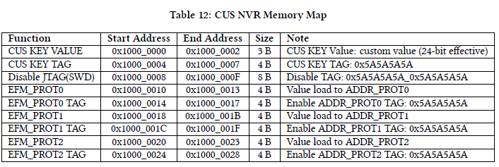

<p dir="auto">YTM32B1HA0 CUS NVR的写入的最小长度为32字节，但是在disable debug或修改cus key时，其需要写入的数据长度仅为8字节。如下图所示：<br />
<img src="https://yt-static-main.oss-cn-shanghai.aliyuncs.com/nodebb/12/84a3c596-3a85-4a26-8172-0b7a7567c0c6.png" alt="78de7815-a857-4db1-8ba9-b33d23d814a8-image.png" class=" img-fluid img-markdown" /><br />
因此应用程序在执行上述功能时，为了不影响其他位置的数据，需要先读取CUS NVR中的数据，在读取结果的基础上修改对应位置的数据，最后再写入到CUS NVR中。<br />
如下所示代码为CUS NVR中禁用debug功能所示代码，代码中为不影响cus key及EFM PROT0/1初始值，先读取CUS NVR 0-32字节中的数据，然后修改8-15字节中的数据，然后擦除CUS NVR，并将数据再次写入到CUS NVR中。此示例中由于调用了Fls 擦除，因此对于32字节之后的数据，客户应视情况而定是否需要再次写入。</p>
