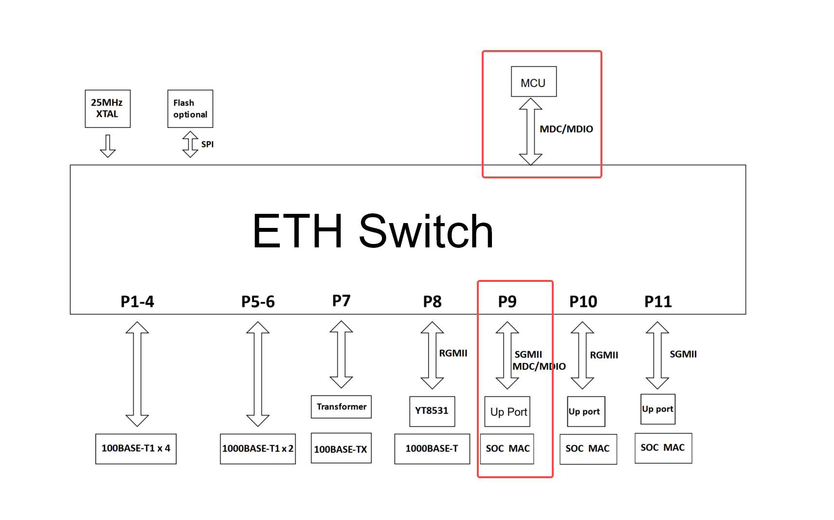

<?xml version="1.0" encoding="UTF-8"?><rss xmlns:dc="http://purl.org/dc/elements/1.1/" xmlns:content="http://purl.org/rss/1.0/modules/content/" xmlns:atom="http://www.w3.org/2005/Atom" version="2.0"><channel><title><![CDATA[HA系列是否可以不用ENET外设，通过GPIO模拟MDIO&#x2F;MDC配置PHY&#x2F;Switch寄存器？]]></title><description><![CDATA[<p dir="auto">请教一下大佬们。项目中 MCU 只需要配置外部 PHY/Switch 寄存器，不需要 MCU 通过 ENET 收发以太网数据。想确认 HA 系列是否可以不使用 ENET 外设，而是用普通 GPIO模拟 MDIO/MDC<br />
<img src="https://yt-static-main.oss-cn-shanghai.aliyuncs.com/nodebb/54/3a06561d-3283-4bcf-9e65-44e851f6f7a4.png" alt="f5a1fba8-6afe-4ef9-932c-fa708c0f6cf2-3d3f539aa9d302c31b36112ab84dbea.png" class=" img-fluid img-markdown" /><br />
<a href="https://jinbilianshao.github.io/2024/06/30/%E4%BD%BF%E7%94%A8STM32F407-GPIO%E6%A8%A1%E6%8B%9FSMI%E6%97%B6%E5%BA%8F%E5%AF%B9PHY%E8%AE%BE%E5%A4%87%E8%BF%9B%E8%A1%8C%E8%AF%BB%E5%86%99%E9%85%8D%E7%BD%AE/" rel="nofollow ugc">https://jinbilianshao.github.io/2024/06/30/使用STM32F407-GPIO模拟SMI时序对PHY设备进行读写配置/</a><br />
找到了一个篇STM32这样配置的文章。不知道这个方法是否稳妥</p>
]]></description><link>https://forum.ytmicro.com/topic/2084/ha系列是否可以不用enet外设-通过gpio模拟mdio-mdc配置phy-switch寄存器</link><generator>RSS for Node</generator><lastBuildDate>Thu, 02 Jul 2026 19:11:20 GMT</lastBuildDate><atom:link href="https://forum.ytmicro.com/topic/2084.rss" rel="self" type="application/rss+xml"/><pubDate>Thu, 02 Jul 2026 12:57:23 GMT</pubDate><ttl>60</ttl><item><title><![CDATA[Reply to HA系列是否可以不用ENET外设，通过GPIO模拟MDIO&#x2F;MDC配置PHY&#x2F;Switch寄存器？ on Thu, 02 Jul 2026 13:02:03 GMT]]></title><description><![CDATA[<p dir="auto">可以只用mac上mdio部分功能，这个在mac里面是相对独立的，当然gpio模拟应该也是可行的。</p>
