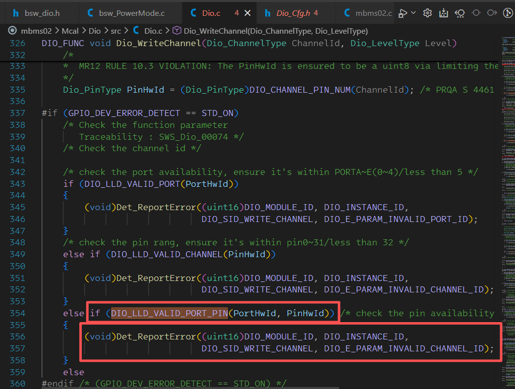

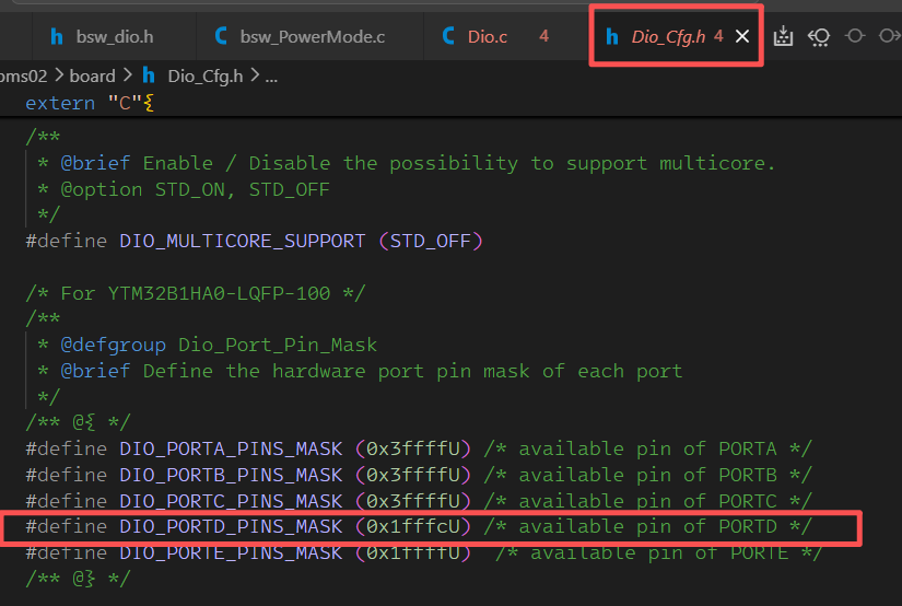

<p dir="auto">使用YTM32B1HA0系列100pin，PTD17配置为Dio输出，无法控制输出高低电平，经过仿真调试发现在写DIO时，执行到DIO_LLD_VALID_PORT_PIN判断时会出现错误。DIO_PORTD_PINS_MASK宏定义为0x1FFFC，此处应该定义为0x3FFFC才能正常控制PTD17输出。<br />
这个宏定义在YT Config Tool中哪里可以配置为0x3FFFC？</p>

]]></description><link>https://forum.ytmicro.com/post/8946</link><guid isPermaLink="true">https://forum.ytmicro.com/post/8946</guid><dc:creator><![CDATA[swust]]></dc:creator><pubDate>Thu, 25 Jun 2026 05:54:32 GMT</pubDate></item></channel></rss>
