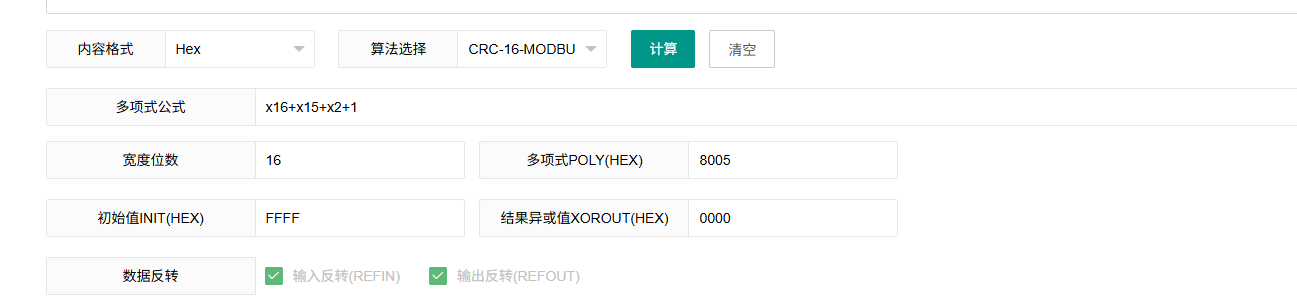

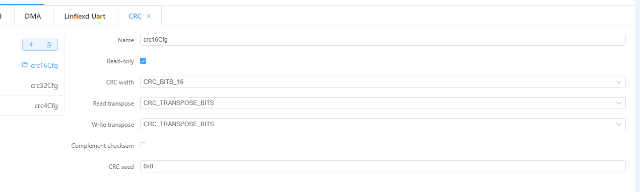

<?xml version="1.0" encoding="UTF-8"?><rss xmlns:dc="http://purl.org/dc/elements/1.1/" xmlns:content="http://purl.org/rss/1.0/modules/content/" xmlns:atom="http://www.w3.org/2005/Atom" version="2.0"><channel><title><![CDATA[硬件CRC-16设置]]></title><description><![CDATA[<p dir="auto">请问这个要如何填写设计，才能对的上网页的CRC格式<br />
<img src="https://yt-static-main.oss-cn-shanghai.aliyuncs.com/nodebb/1053/b0fc7dab-3ba0-41ab-9b7d-a82458654b2f.png" alt="1fa89108-7f4b-430e-a8cf-e9437ffd6983-image.png" class=" img-fluid img-markdown" /><br />
<img src="https://yt-static-main.oss-cn-shanghai.aliyuncs.com/nodebb/1053/b68d659e-71e3-4332-8dd8-5c6c0aa4fddf.png" alt="44b9687c-3c38-49bb-892e-482cb0c9c83c-image.png" class=" img-fluid img-markdown" /></p>

<blockquote>
<p dir="auto">多项式不能改，异或，取反之类的可以改</p>
</blockquote>
<p dir="auto">好的</p>

<p dir="auto">我看了下，MD芯片的多项式是固定的，我这边能修改吗，用的CRC-16MODBUS，多项式是8005</p>
