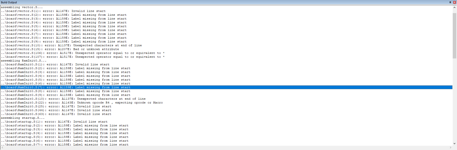

<?xml version="1.0" encoding="UTF-8"?><rss xmlns:dc="http://purl.org/dc/elements/1.1/" xmlns:content="http://purl.org/rss/1.0/modules/content/" xmlns:atom="http://www.w3.org/2005/Atom" version="2.0"><channel><title><![CDATA[我的工程从旧电脑迁移到新电脑后编译报了大量的.s文件的错误，相同的工程在旧电脑编译是没有任何报错的]]></title><description><![CDATA[<p dir="auto"><img src="https://yt-static-main.oss-cn-shanghai.aliyuncs.com/nodebb/1907/7e6037f8-d7d5-4b81-bcd6-5755290bf8e0.png" alt="e11f70c6-308c-495d-969e-17ced455e1f0-image.png" class=" img-fluid img-markdown" /></p>
]]></description><link>https://forum.ytmicro.com/topic/2038/我的工程从旧电脑迁移到新电脑后编译报了大量的-s文件的错误-相同的工程在旧电脑编译是没有任何报错的</link><generator>RSS for Node</generator><lastBuildDate>Fri, 12 Jun 2026 19:34:44 GMT</lastBuildDate><atom:link href="https://forum.ytmicro.com/topic/2038.rss" rel="self" type="application/rss+xml"/><pubDate>Fri, 12 Jun 2026 08:26:06 GMT</pubDate><ttl>60</ttl><item><title><![CDATA[Reply to 我的工程从旧电脑迁移到新电脑后编译报了大量的.s文件的错误，相同的工程在旧电脑编译是没有任何报错的 on Fri, 12 Jun 2026 11:47:58 GMT]]></title><description><![CDATA[<p dir="auto">我们支持keil 5.35以上的版本，5.35以下会出现的一些问题我们也无法预知，建议都升级到5.35以上</p>

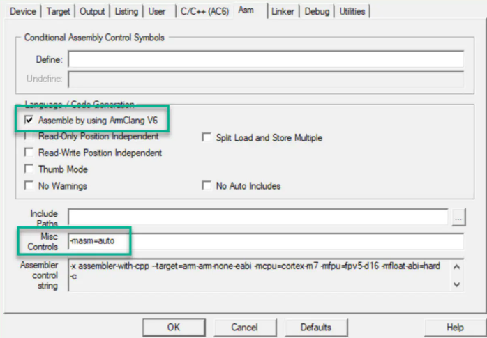

<blockquote>
<p dir="auto">在 Assembler 选项中，选择 armclang (Auto Select)试试</p>

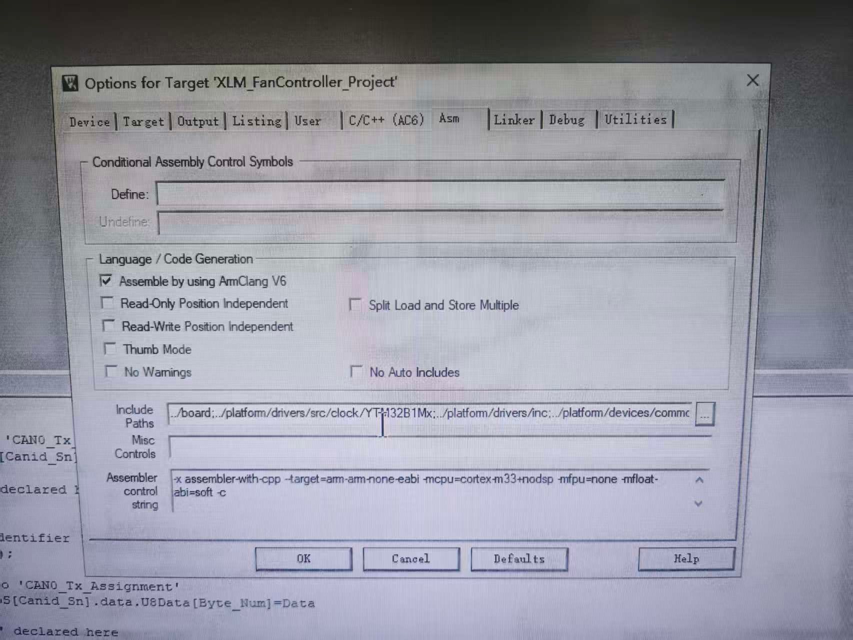

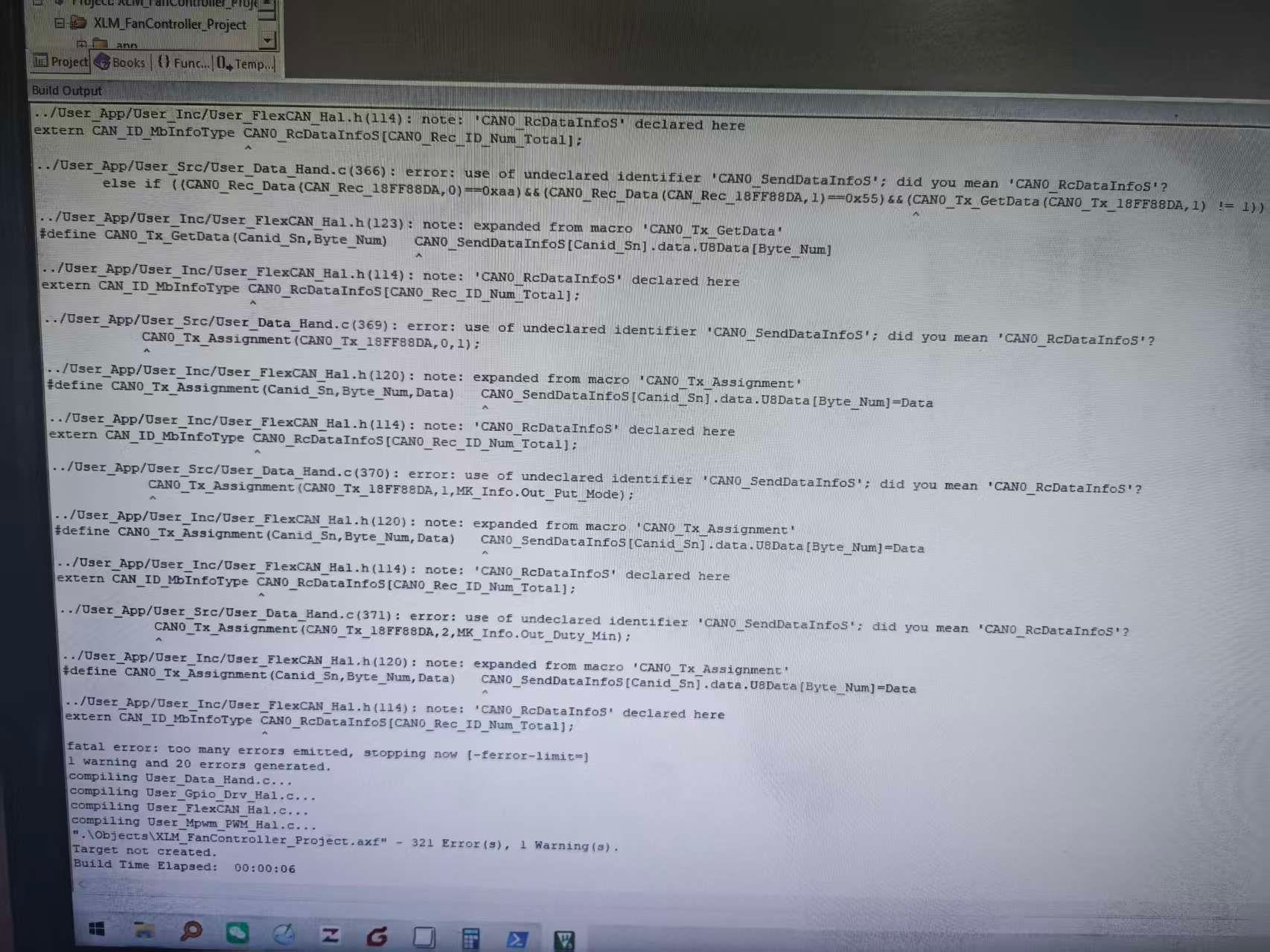

<p dir="auto">你好，我的报错现在不存在了，但是我并没有修改你给我的选项。我查看了我的ASM选项，已经预设的就是你建议的选项，因为在提问之前已经让ai就这个问题对这个工程做了修改。为了排除问题我删除了ai修改的工程，复制了原始的工程，但是这次打开旧工程后没有修改任何配置直接先编译一次就直接不报错了。我还有一台电脑上装的是keil 5.28这台电脑上编译也是同样的问题，5.28没有armclang auto select选项，我勾选了Assemble by using ArmClang v6<img src="https://yt-static-main.oss-cn-shanghai.aliyuncs.com/nodebb/1907/e74b515b-d3e7-441a-b2a1-e70b92f45f26.jpg" alt="1a7a67db-1a1d-4a6c-8b9c-cd12ee22d324-afd4878e6fcd091ed921c09adcaf7b08.jpg" class=" img-fluid img-markdown" /> ，编译器选择6.12，编译产生了更多错误。<img src="https://yt-static-main.oss-cn-shanghai.aliyuncs.com/nodebb/1907/c5c19949-00b0-489f-965d-96a3bf86a9ad.jpg" alt="58fd4ff8-f6e5-47f3-a39c-c64faede21ba-d51e3aeb8f9920bd082c69993f90b84b.jpg" class=" img-fluid img-markdown" /> 这台电脑安装5.28是因为同样的工程在5.34和5.28上编译的结果不一样，我同事的电脑是5.28，优化等级o1，我在5.34上选择优化等级o1编译的结果和他的不同，但是我在5.34上把优化等级设为o0,编译出来的结果又和他相同了，这个问题能否也关注一下。</p>

]]></description><link>https://forum.ytmicro.com/post/8821</link><guid isPermaLink="true">https://forum.ytmicro.com/post/8821</guid><dc:creator><![CDATA[车友车行]]></dc:creator><pubDate>Fri, 12 Jun 2026 09:01:15 GMT</pubDate></item><item><title><![CDATA[Reply to 我的工程从旧电脑迁移到新电脑后编译报了大量的.s文件的错误，相同的工程在旧电脑编译是没有任何报错的 on Fri, 12 Jun 2026 08:28:09 GMT]]></title><description><![CDATA[<p dir="auto">旧电脑的keil版本是5.34，新电脑是5.40</p>
]]></description><link>https://forum.ytmicro.com/post/8820</link><guid isPermaLink="true">https://forum.ytmicro.com/post/8820</guid><dc:creator><![CDATA[hanhongji]]></dc:creator><pubDate>Fri, 12 Jun 2026 08:28:09 GMT</pubDate></item></channel></rss>
