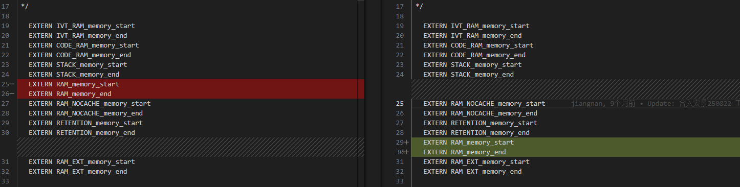

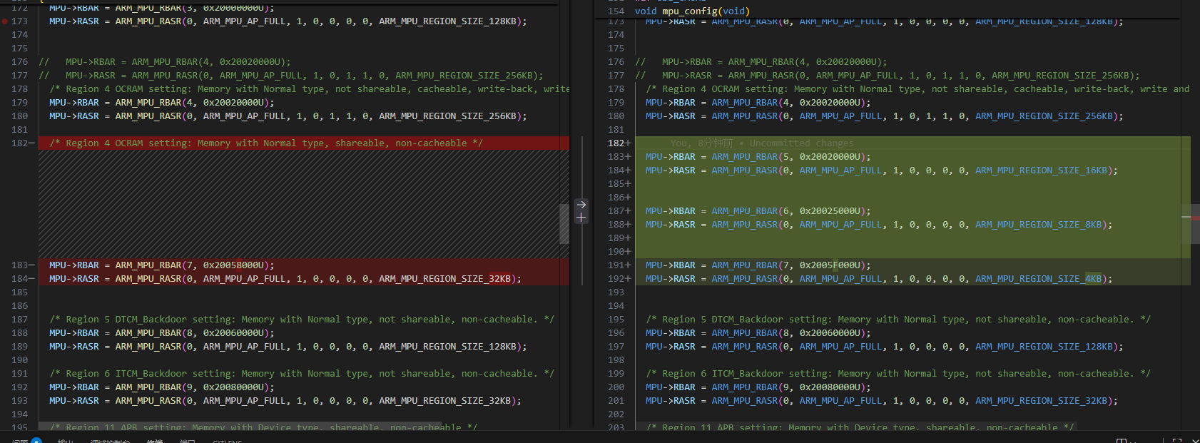

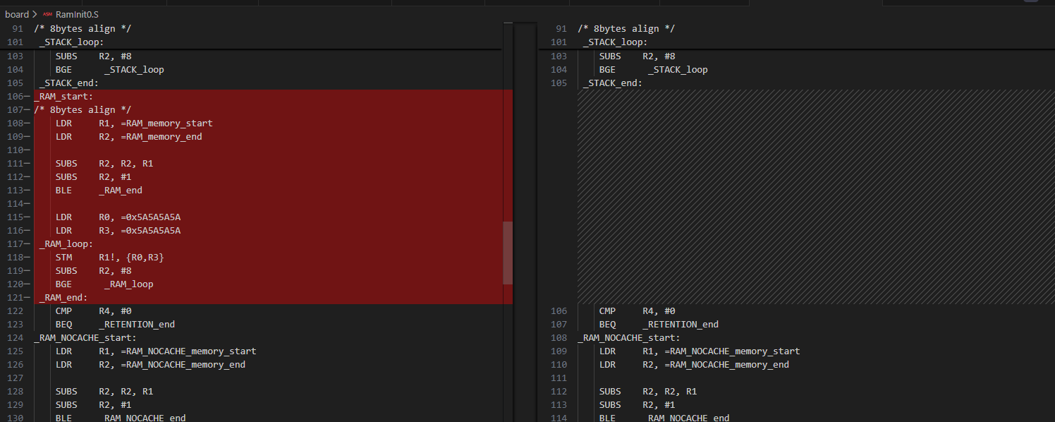

<?xml version="1.0" encoding="UTF-8"?><rss xmlns:dc="http://purl.org/dc/elements/1.1/" xmlns:content="http://purl.org/rss/1.0/modules/content/" xmlns:atom="http://www.w3.org/2005/Atom" version="2.0"><channel><title><![CDATA[修改自定义 retention ram 地址段 至 官方文档的0x20020000 后32K，之后，配置MPU 会Hardfault]]></title><description><![CDATA[<p dir="auto">1.修改原因，需要使用PowerDown低功耗模式，原先自定义的地址段会导致过不去ECC校验<br />

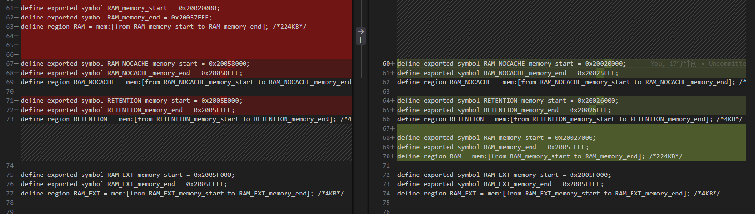

2.代码diff<br />

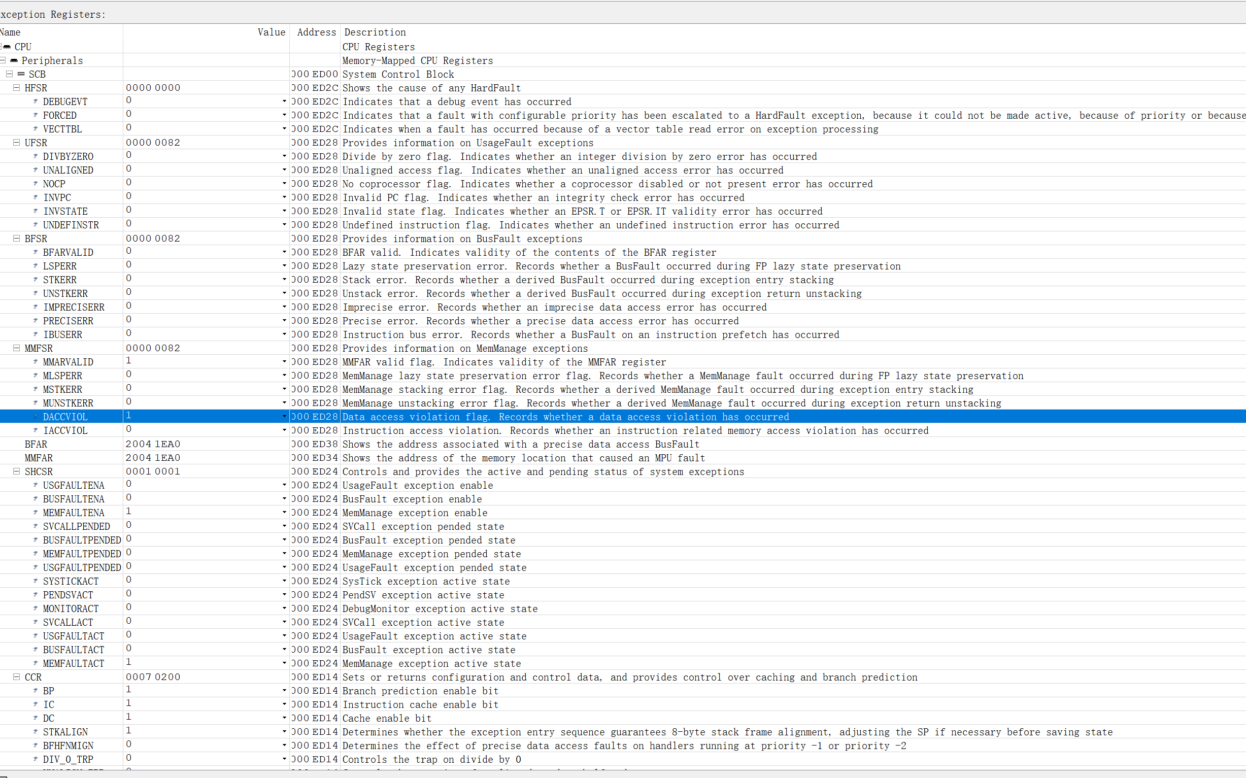

<p dir="auto">看起来好像还是 ECC 错误，显示的错误地址是 20041EA0</p>
</blockquote>
<p dir="auto">我检查了初始化流程，应该没错，感觉可能指MPU配置没配对导致的</p>
]]></description><link>https://forum.ytmicro.com/post/8752</link><guid isPermaLink="true">https://forum.ytmicro.com/post/8752</guid><dc:creator><![CDATA[曹文勋]]></dc:creator><pubDate>Tue, 09 Jun 2026 08:19:56 GMT</pubDate></item><item><title><![CDATA[Reply to 修改自定义 retention ram 地址段 至 官方文档的0x20020000 后32K，之后，配置MPU 会Hardfault on Tue, 09 Jun 2026 06:57:03 GMT]]></title><description><![CDATA[<p dir="auto">看起来好像还是 ECC 错误，显示的错误地址是 20041EA0</p>

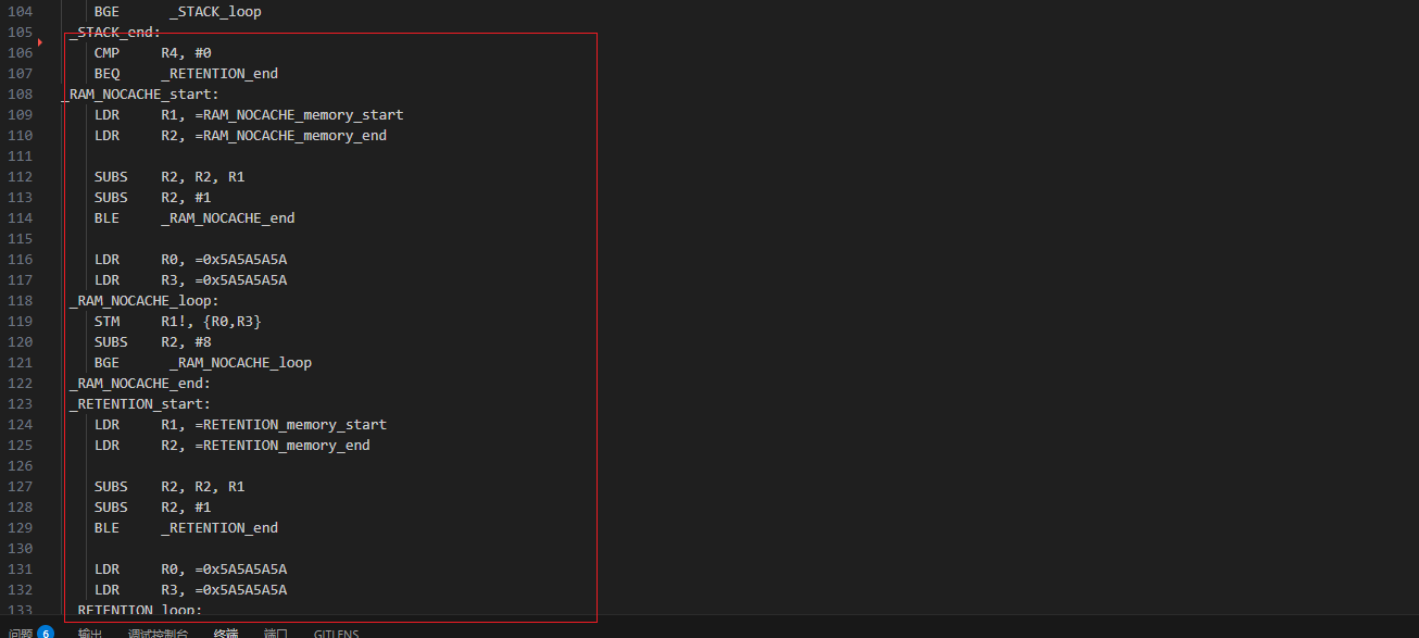

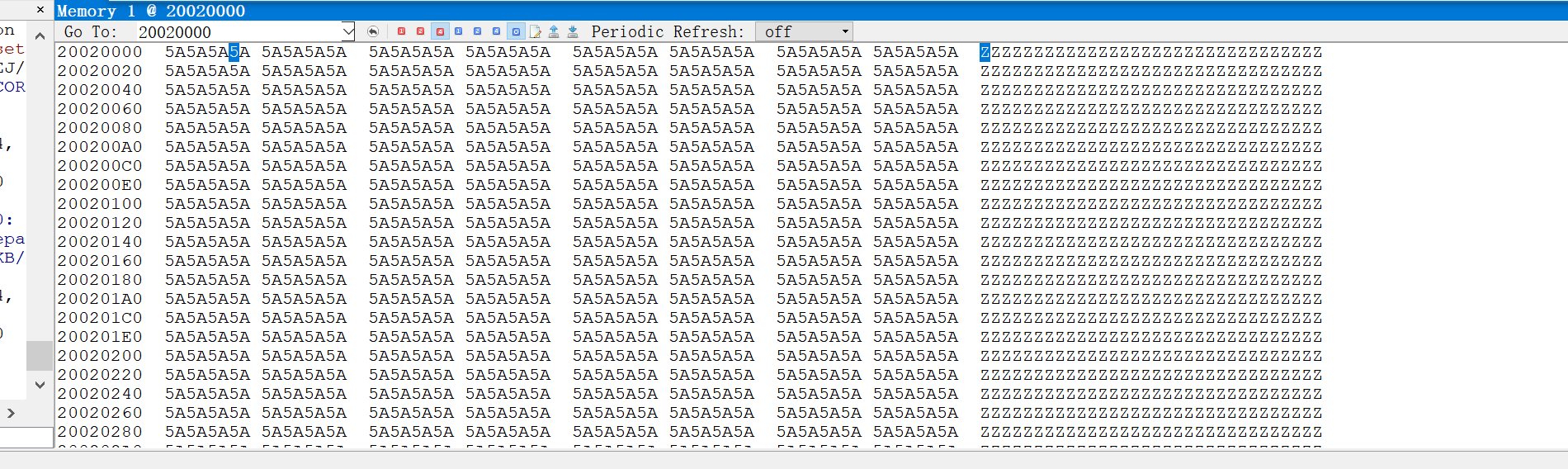

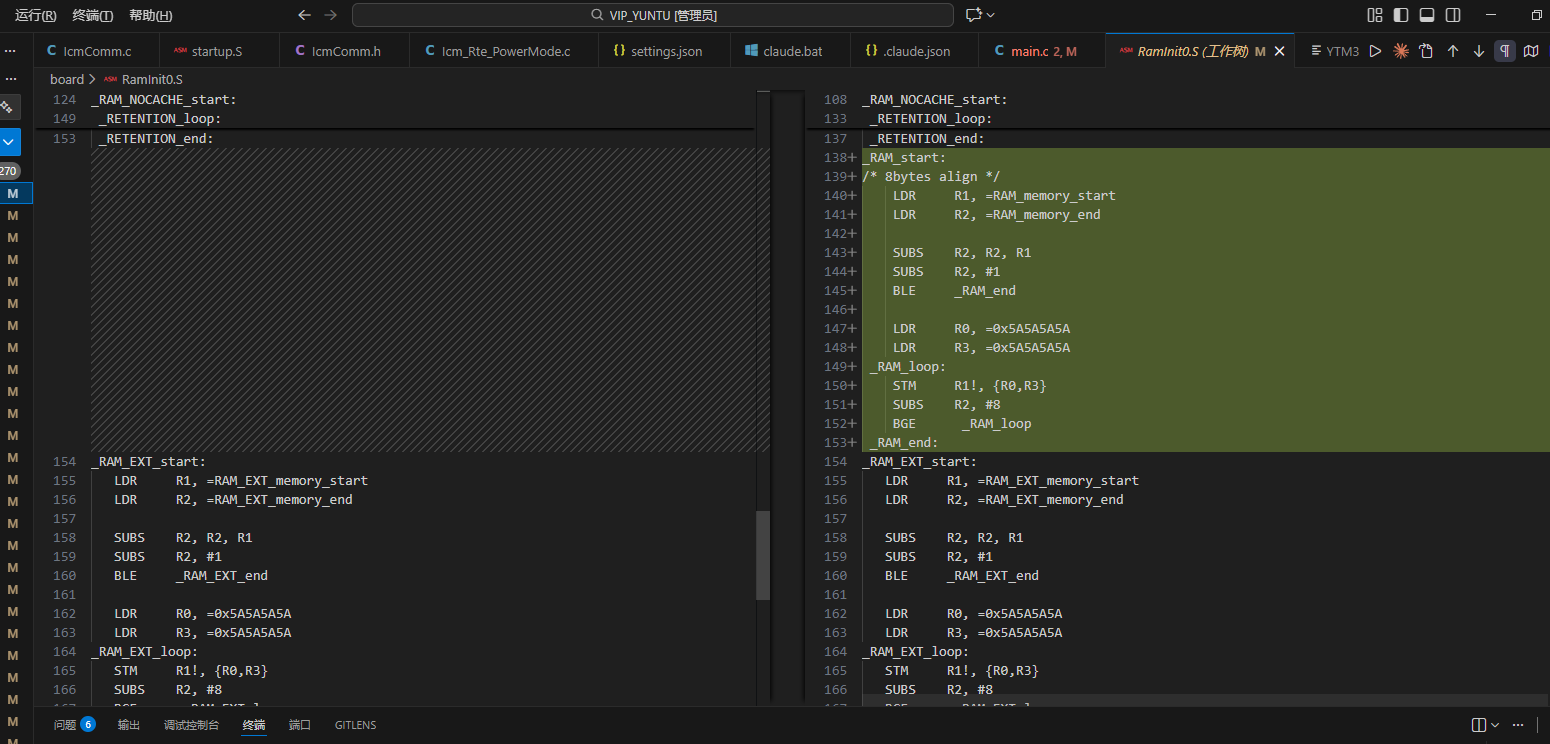

<p dir="auto"><img src="https://yt-static-main.oss-cn-shanghai.aliyuncs.com/nodebb/228/e144aff4-373f-439b-84d0-84802fabb792.png" alt="abda482c-2f1b-49dc-aff8-e7fbb1d5f7d5-image.png" class=" img-fluid img-markdown" /><br />
<img src="https://yt-static-main.oss-cn-shanghai.aliyuncs.com/nodebb/228/460e5c57-da46-4a16-95f1-2e1b722dfaa6.png" alt="908eb4d9-cb33-4571-bd3a-c9c3833be805-image.png" class=" img-fluid img-markdown" /></p>
<p dir="auto">这边应该已经初始化了</p>

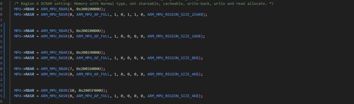

<p dir="auto">然后补充一下MPU CONFIG 的修改<br />
<img src="https://yt-static-main.oss-cn-shanghai.aliyuncs.com/nodebb/228/f6eef80d-95f6-4571-98ab-6f7b0ca5956a.png" alt="6a1c6dab-7ca7-4d6f-b4c1-e71e5d3efd62-image.png" class=" img-fluid img-markdown" /></p>
<p dir="auto">试下来还是不行<br />
<img src="https://yt-static-main.oss-cn-shanghai.aliyuncs.com/nodebb/228/f21f3ce7-e4a8-45a2-be40-da776167e9b4.png" alt="09beec5c-7dcc-4fa1-ba18-ff0e33d06acb-image.png" class=" img-fluid img-markdown" /></p>
