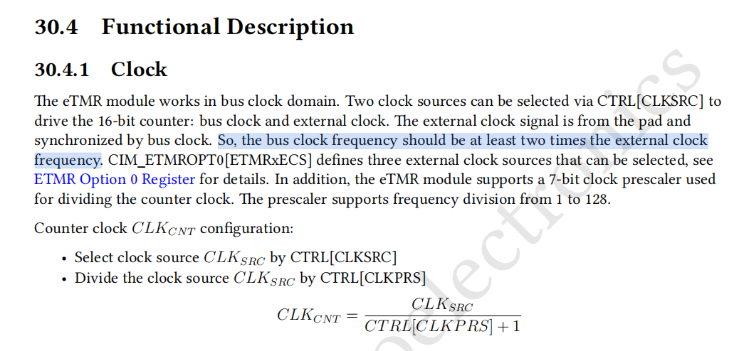

<?xml version="1.0" encoding="UTF-8"?><rss xmlns:dc="http://purl.org/dc/elements/1.1/" xmlns:content="http://purl.org/rss/1.0/modules/content/" xmlns:atom="http://www.w3.org/2005/Atom" version="2.0"><channel><title><![CDATA[eTMR定时器时钟源使用的是FOSC，但fast bus clock的配置更改影响eTMR定时器PWM通道的输出频率]]></title><description><![CDATA[<p dir="auto">eTMR定时器功能时钟源使用的是FOSC（40Mhz），但fast bus clock的配置更改会影响eTMR定时器PWM通道的输出频率，比如fast bus clock=100M时，PWM输出16K（62.5微秒）信号，更改fast bus clock=50M，PWM输出的信号周期变成几百微秒了。同样的场景，如果FOSC替换成16M的就没有这个问题。</p>
]]></description><link>https://forum.ytmicro.com/topic/1959/etmr定时器时钟源使用的是fosc-但fast-bus-clock的配置更改影响etmr定时器pwm通道的输出频率</link><generator>RSS for Node</generator><lastBuildDate>Wed, 20 May 2026 04:41:20 GMT</lastBuildDate><atom:link href="https://forum.ytmicro.com/topic/1959.rss" rel="self" type="application/rss+xml"/><pubDate>Tue, 19 May 2026 09:20:56 GMT</pubDate><ttl>60</ttl><item><title><![CDATA[Reply to eTMR定时器时钟源使用的是FOSC，但fast bus clock的配置更改影响eTMR定时器PWM通道的输出频率 on Wed, 20 May 2026 02:17:27 GMT]]></title><description><![CDATA[<p dir="auto"><img src="https://yt-static-main.oss-cn-shanghai.aliyuncs.com/nodebb/28/94d48d58-5b6e-49f6-8ac1-c2cdcfd02703.png" alt="image.png" class=" img-fluid img-markdown" /> 如果外部晶振是16M的话，总线时钟至少要大于32M。同理外部晶振是40M的话，总线时钟至少要大于80M，因此当你分频为50M时，ETMR是没法正常工作的</p>
